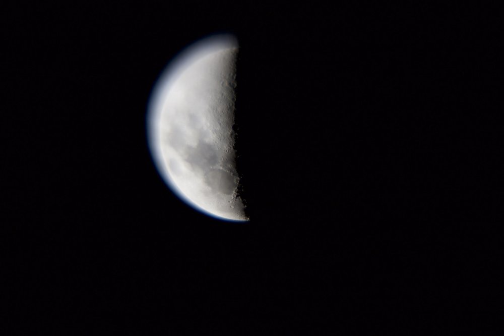

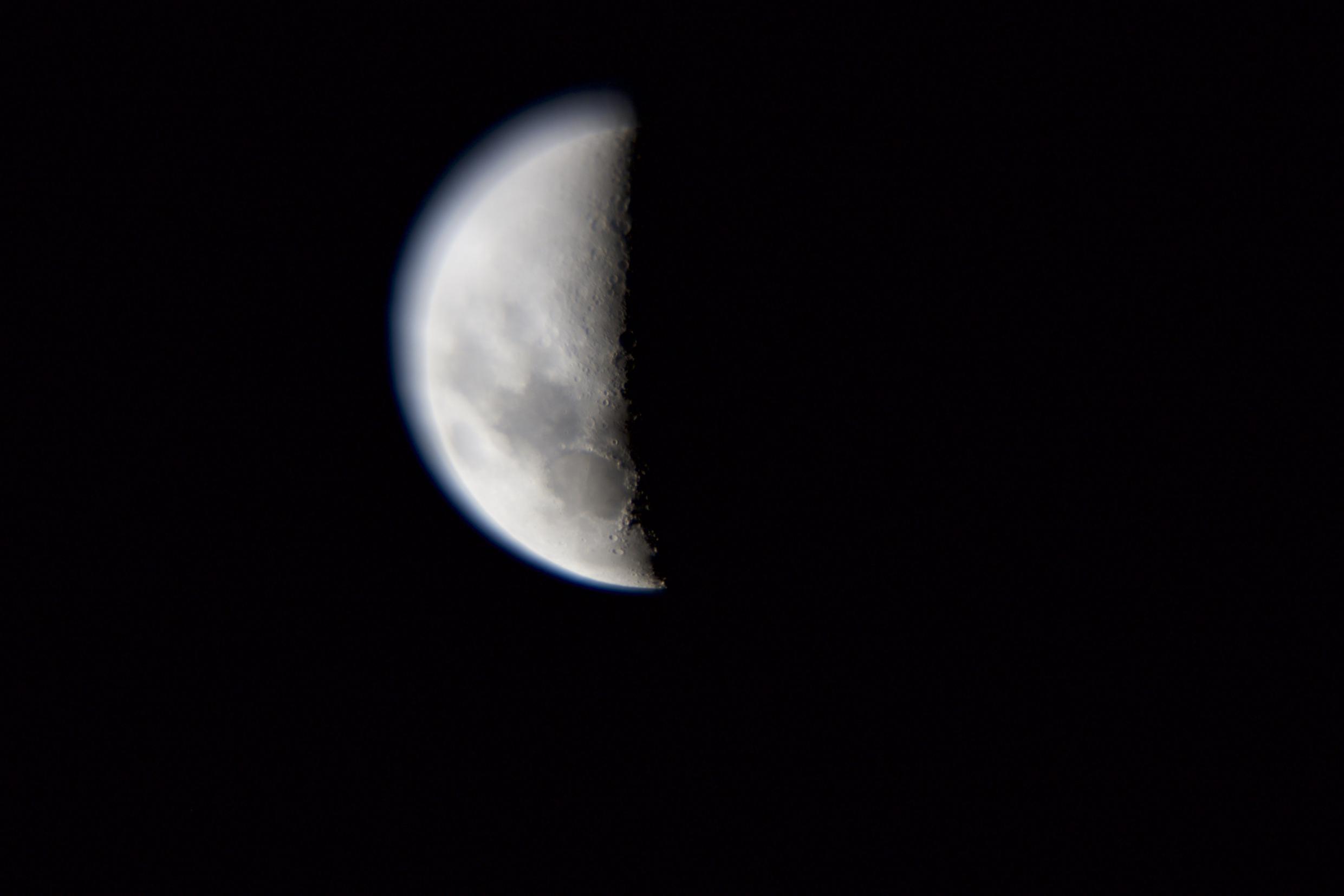

Je joins mon premier test tout frais d'1 heure :)

Pour faire de la photo en afocale ou digiscopie, il suffit de placer l'apn devant l'oculaire et tirer ta photo.
Après, il faut monter ton apn au foyer et faire beaucoup de photo, dans cette méthode, je laisse les pros de la photo.
Sinon en afocale, cela donne cela:26380-1452980305.jpg

deepimpact : oui merci, la photo de la lune est faite en afocale, ça j'ai reussi mais comme tu vois c'est degueu, l'espece de voile autour de la lune, je comprends pas pas d'ou ca vient.

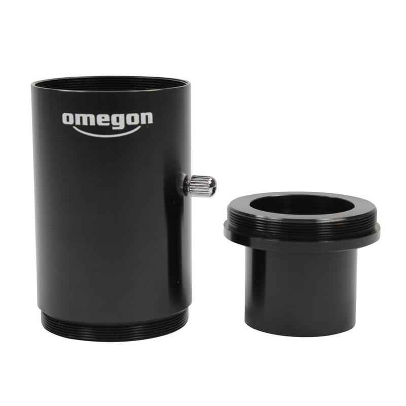

Subwoof: C'est exactement ce que j'ai si je monte ma bague T2 avec la partie droite de l'adaptateur (cf photo)
Pour-la-photographie-au-foyer-il-suffit-de-devisser-cette-piece-frontale-et-d-y-monter-une-bague-T2-specifique-a-votre-appareil-photo-.jpg
C'est pour ça que je pense qu'il me manque genre 5 mm pour faire ce point de malheur !!!

Salut, il faut déjà voir si c'est trop court ou trop long pour la mise au point. Est ce que si tu ne visses pas l'adaptateur a fond tu arrives a faire le point? Ou si tu ne mets pas l'adaptateur jusqu'en butée dans le porte oculaire, ce qui te donnerait encore plus de marge.
Et la longue pièce de gauche tu ne l'as pas?
Et si c'est l'inverse, tu as cette solution aussi :
Bague T2 amincie
Tu gagnes 10 mm
Modifié par Bedros
Bedros : Si si la longue pièce a gauche je l'ai mais c'est pire au niveau du point !! C'est d'ailleurs grâce à cette pièce que je peux faire de l'afocal puisque je peux mettre dedans un occulaire. Enfin en tout cas le 25mm puisque le 6.5 dedans pas moyen de faire le point non plus !!
