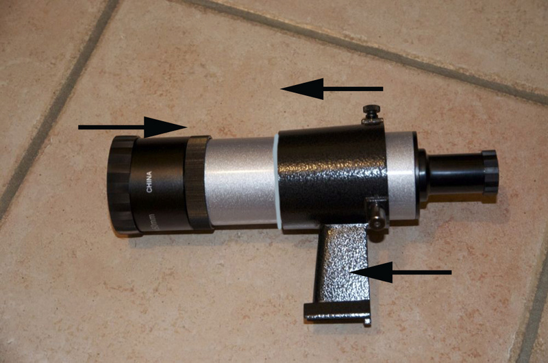

j'ai une petite question sur le montage du chercheur de l'Orion XX14i. Il est livré avec un joint torique pour coincer le chercheur sur son support sur sa partie avant...
Perso, je n'ai jamais réussit à l'installer dans son encoche, il n'entre pas, car l'espace entre le tube du chercheur et le support ne laisse pas passer ce joint pour le coincer...

Tu peux envoyer des photos ?
Une du chercheur hors support avec le joint torique.
Une autre du chercheur sur le tube avec son support
Sur ton chercheur tu as deux rainures : une étroite pour le joint torique et une plus large qui collera avec l'arrière du support.
Tu mets le joint dans la rainure fine
Sur le support tu tires sur le bignou brillant pour que l'ergot à ressort ne gêne pas et tu rentres le chercheur à reculons par l'avant.
Dès que possible tu relâches le bignou et l'ergot à ressort trouvera sa place dans la rainure large.

Plus sérieusement, il est vrai que ton joint torique a l'air épais. Tu n'arrives pas l'inserer sous le support avec le coin d'une carte de crédit par exemple? Pour ne pas le blesser.
Modifié par Fredjel
Sur la photo le joint est dessiné est il est vraiment gros (plus gros que sur le dessin) et impossible de le faire glisser même en forçant

tu aurais une photo de ton joint dans l'encoche... enfin il s'y insère bien selon toi? Il est bien à-demi inséré dans l'encoche? (pas trop gros quoi?)
Je me suis aussi posé la question au montage. Ce qui m'a aidé c'est de tiré un peu plus fort sur la vis à ressort pour faciliter l'insertion. Je devais donc aussi un peu forcé.
Pas sûr de tout comprendre, mais si tu rentres le chercheur comme évoqué ci-dessus sans le joint, tu recules au max, tu enfiles le joint et l'avances au max, tu repars en avant, le joint se retrouve guidé et forcé d'avancer jusque dans sa gorge ?
