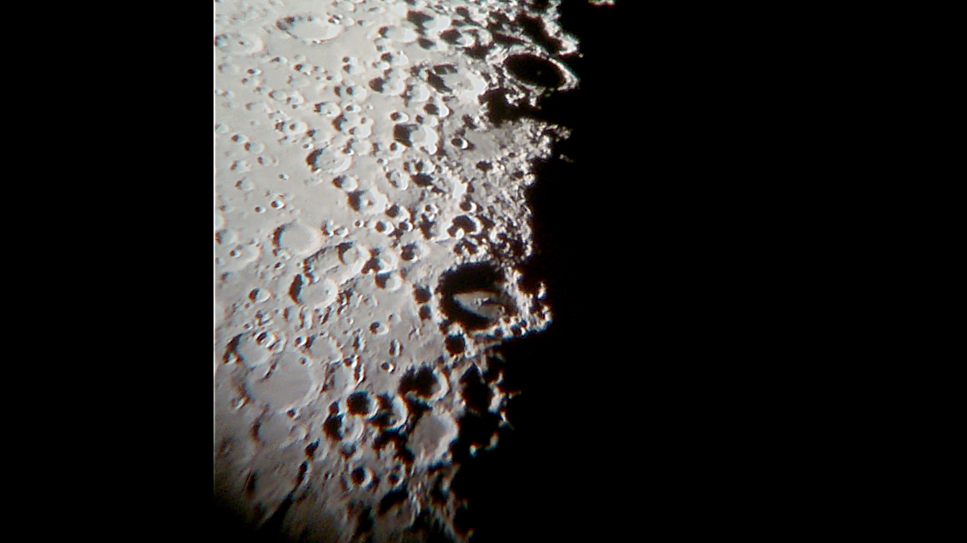

Du coup, j'ai posé mon Galaxy S6 (2560 x 1440) sur mon occulaire 25mm avec le 127/1500 et voilà ce que ça a donné, après transformation en N/B.
La voici:

bravo pour ta lune !!
moi aussi je fais au smartphone (lumia640).
Si tu as la possiblité de faire la MAP manuelle, c'est mieux.
J'ai une fonction qui permet de diminuer le contraste, ca evite la saturation. tu as peut etre la meme chose
a+

En effet la méthode du smartphone derrière l'oculaire est redoutable que l'on appelle digiscopie. C'est vrai que les résultats sont surprenant, le seul problème c'est la compression des images de ce type d'appareil.
Ta lune est surexposé mais tu es sur le bon chemin ! Moi je fais ça au reflex hybride
Bon courage,
Bon ciel lunaire à toi

Mettre une cam derrière l'oculaire est excellent pour débuter en planétaire! C'est ce que je fais aussi.
Ta photo est pas mal, mais toucher à la luminosité ou au contraste pourrait la rendre encore plus belle! Tu peux même le faire depuis ton téléphone si tu veux gagner du temps!
Après sous Photoshop/Gimp, c'est mieux, mais plus complexe, et je doute que ce soit fort utile pour une photo "one shot" faite au smartphone.
Mais tu peux déjà bien s'amuser avec les "retouches" proposées par ton smartphone!
T'inquiète pas on progresse très vite ne photo planétaire! Moi même, d'une séance à la suivante je vois la différence et me dis: "c'est vrai que je m'améliore, c'est pas terrible ce que j'ai fait la dernière fois en fait!"
Et si tu te dis ça à chaque fois c'est bon signe!

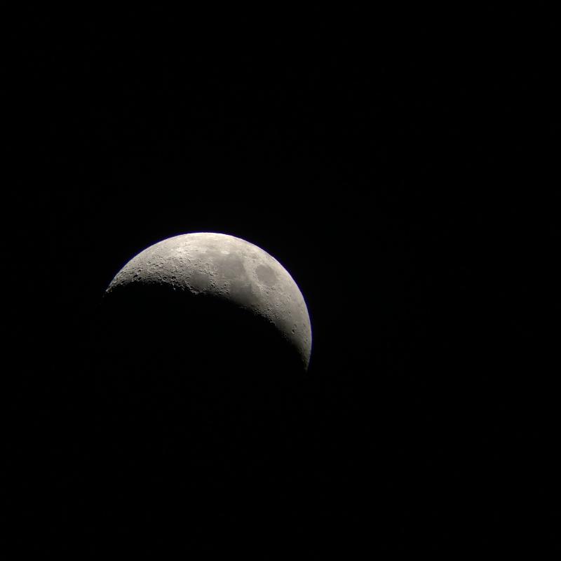

Voici ma lune avec un iphon 5s sans traitements

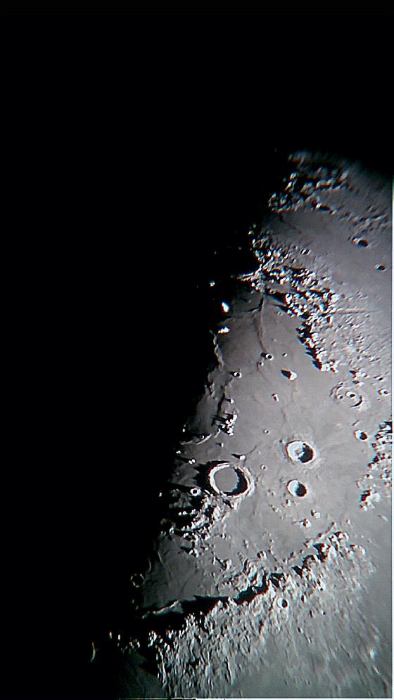

avec SW150/750 + barlowX2 + 10 mm d'origine + lumia640 (avec le zoom)
le debutant que je suis avec du matos pas super, on arrive à faire des choses sympa...
