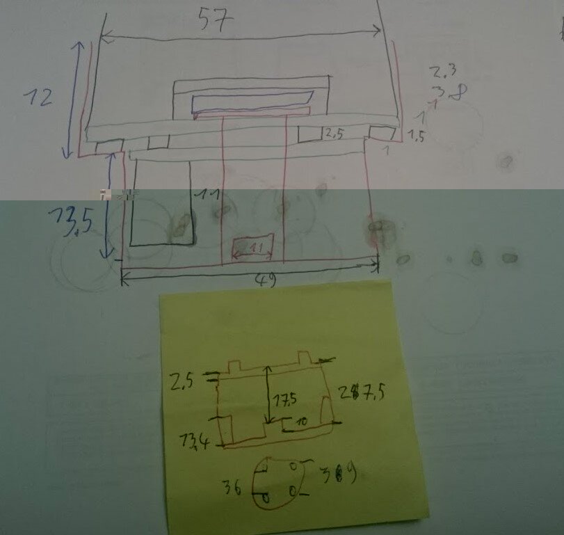

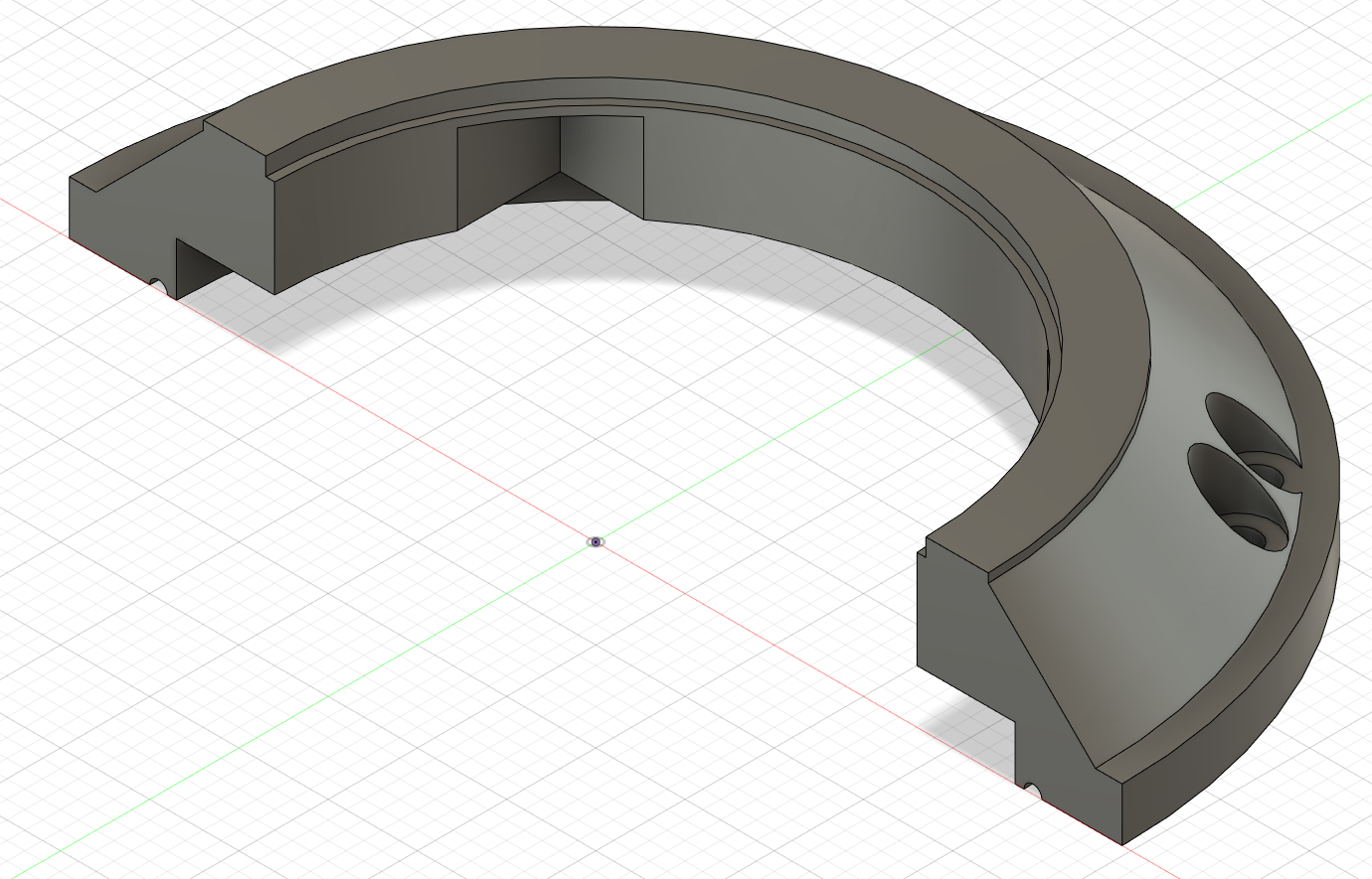

premier jet de la chambre du capteur :
ça va sur ça
- un joint torique à la base, pour faire l'étanchéité avec le PCB
- une plaque de cuivre de 1mm (ouverte à l'endroit des pins) pour le contact avec le peltier
- un peltier 20x30mm
- la sonde de T° calée comme je peux contre le capteur (surement montée sur des fils qui seront résinés à l'autre bout)
- une vitre de D 37mm sur le dessus, collée étanche sur la chambre
- 4 vis qui seront vissés sur des plots soudés sous la carte (les 4 grosses pastilles) pour que la chambre soit solidaire du PCB
- 4 vis pour maitnenir le tout dans le boitier
le tout tient dans le boitier, ya presque 0.5mm de jeu :)
sur le papier ça doit passer ... mais bon, "on sait jamais !"
ouvert aux commentaires ;)
Modifié par lordzurp

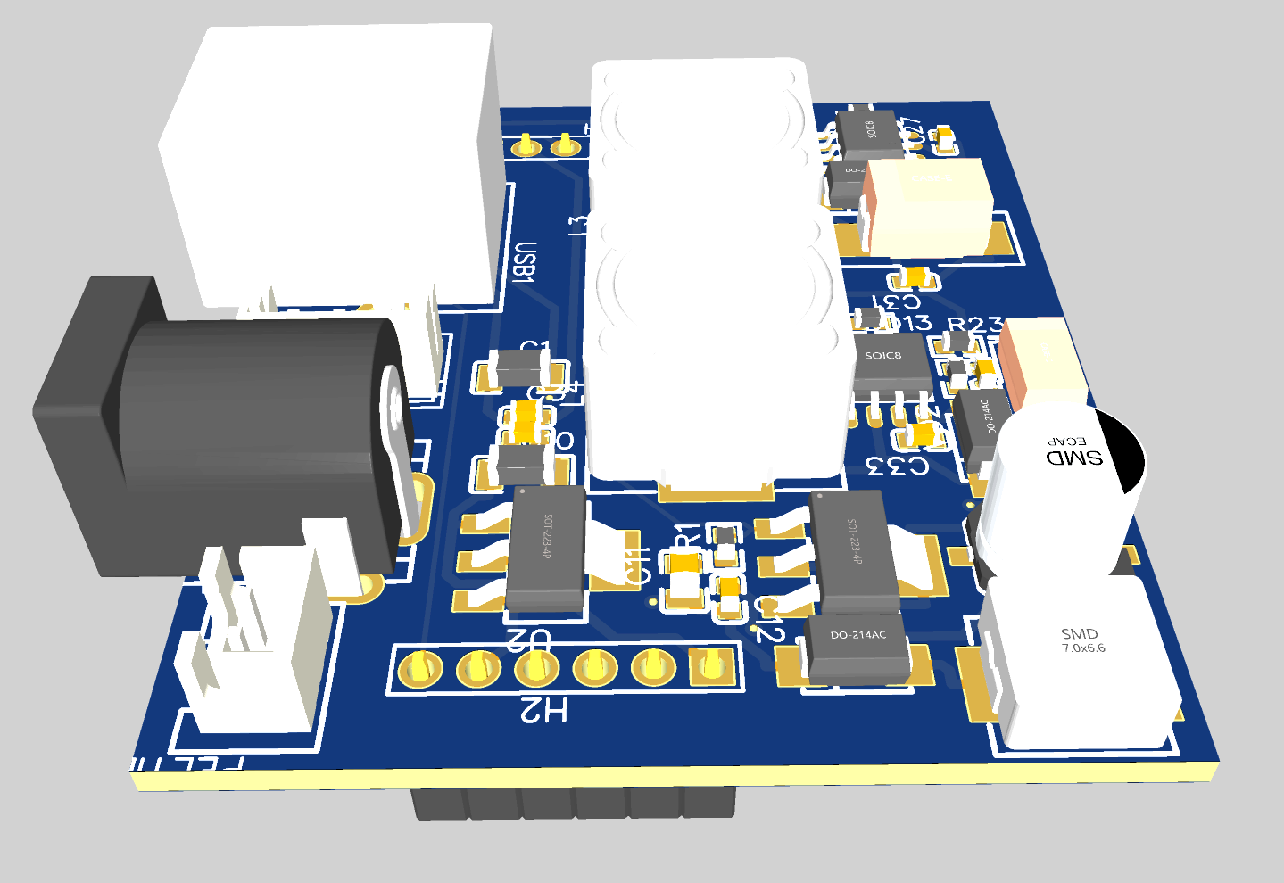

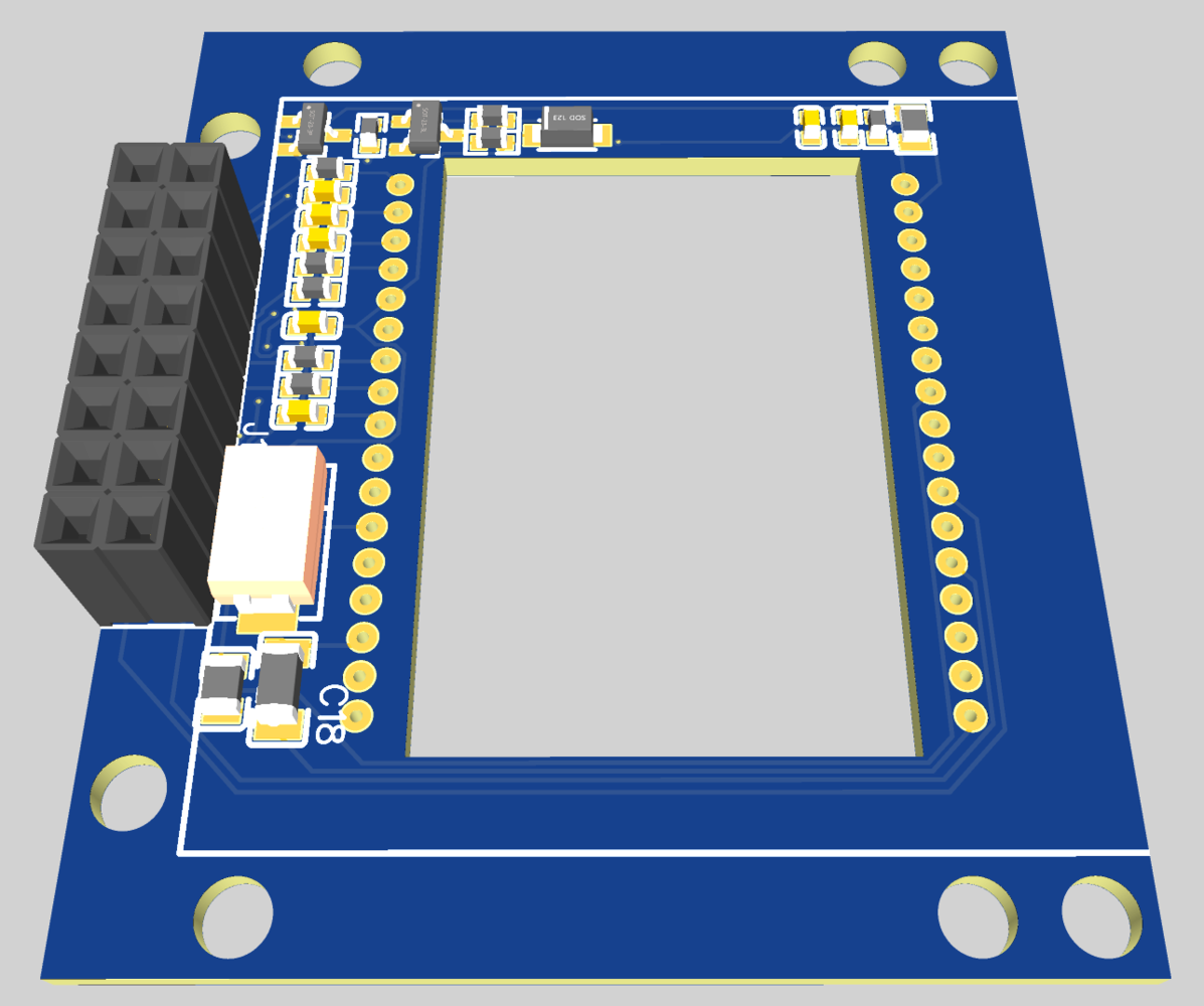

yop
hier ma box avait sauté, je pouvais pas enregistrer mon projet sur le cloud (c'est mâââgique)
j'suis parti à faire ça, vite fait, pour passer le temps ... 2h, +1h ce matin pour clean

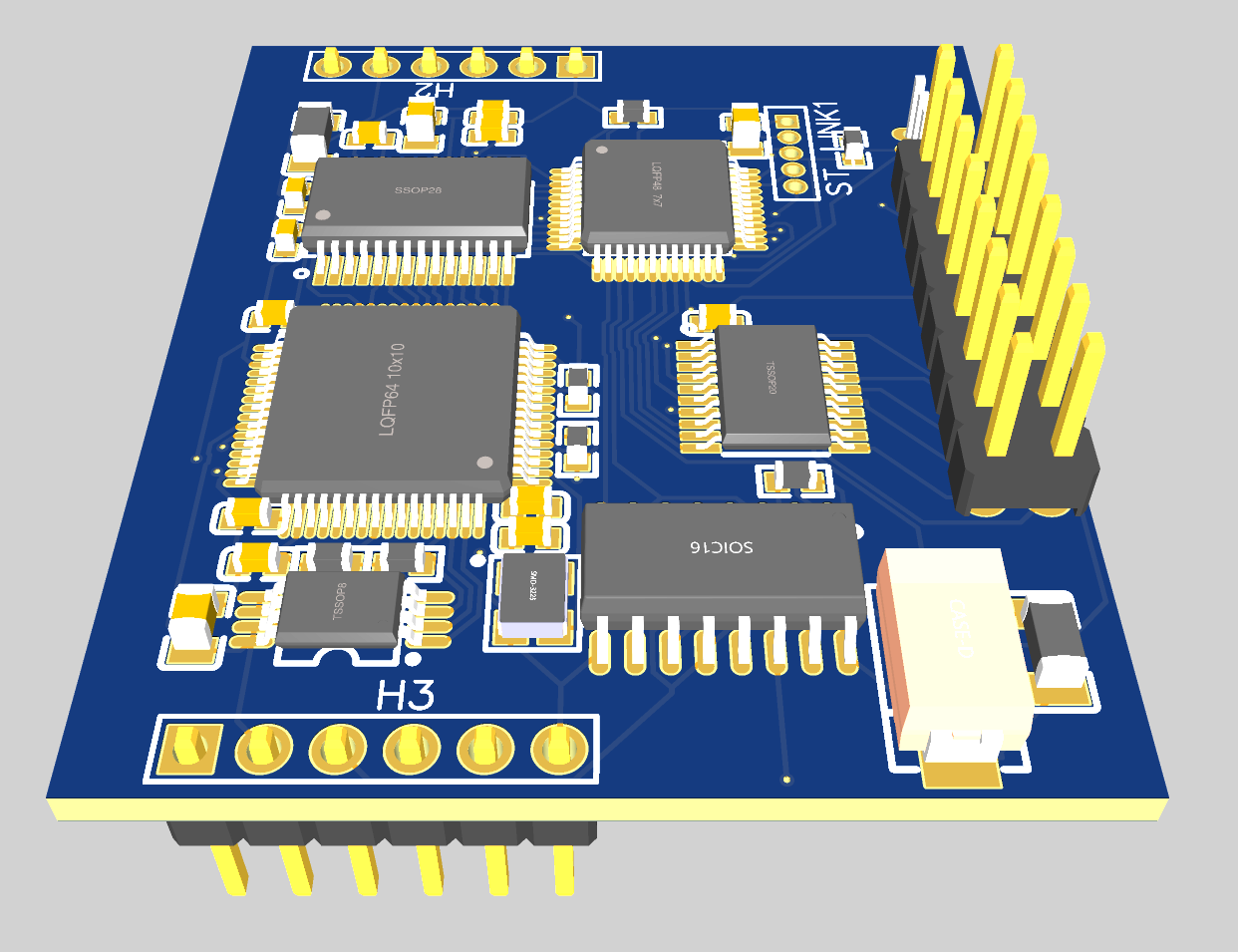

carte sensor 45x50
carte logic (avec une barette coudée, bien sur) 36x44
carte power 45x50
même principe pour la chambre capteur que au dessus
doigt de 30x20, peltier de 40x40, radiateur de 40x40x25, ventilo de 40x40x25B dessus
ça fait une boite de 60x50x60
c'est le même schéma que l'autre, si la première fonctionne ya pas d'raison ...
ouais, tout chagé ! pour mieux et plus gros
les MC34063 sont toujours là, tuné pour l'alim en 5V
le 6V est un 78N06 (plus gros que le L)
le 3V3 est un AMS1117, 800mA
VT1 (le mosfet) est un 6A
les boitiers sont passé en SOT223, plus grand avec une meilleure dissipation
j'ai épluché les datasheets d'au moins 20 chips pour finir sur ceux là
il y a une heure, lordzurp a dit :
le 3V3 est un AMS12117, 800mA
Et les câbles USB c'est du 5G1.5 ! :D
En tout cas, bravo !
Par contre dans ton dernier schéma, je vois pas ou irait le doigt froid ou chaud ? ça va être tendu pour le placer ou alors j'ai mal lu.
Modifié par Greg34

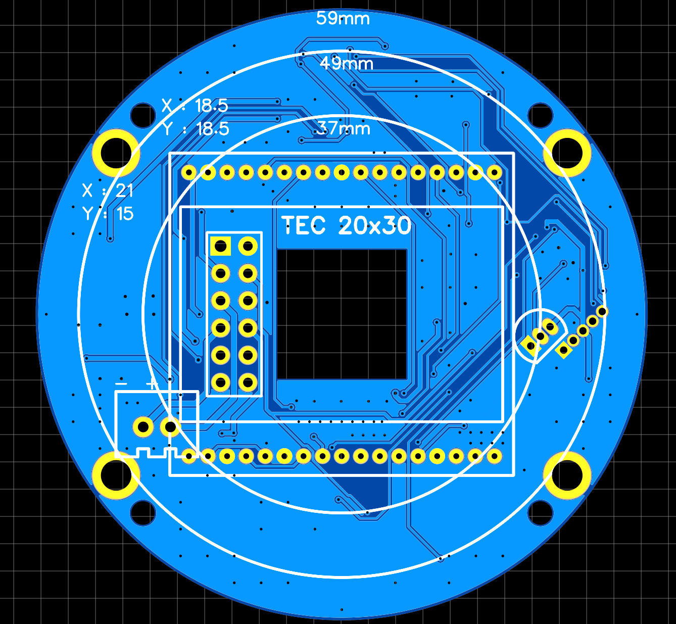

Hello LordZup,
Super ton routage mais y'a des trucs que je ne comprends pas (peut-être parce qu'on ne voit pas l'assemblage complet).
Tu dis que tu as un torique pour faire l'étanchéïté avec le PCB, il est ou ton torique sur le PCB ? Dans la zone circulaire sérigraphie  je ne vois pas d'endroit ou il n'y a que du PCB sans pastilles de soudure (notament la rangée de 5 pastilles ) ? Et il y a plein de vias sur le PCB qui rendent celui ci pas étanche.
Il y a une autre pièce de l'autre coté ? Comment fais tu l'étanchéïté autour du doigt froid ?
Au niveau du torique, je crois comprendre que tu as ménagé un logement demi circulaire pour le loger. Attention il faut plutôt faire un logement rectangulaire de telle façon que quand tu écrases tes pièces l'une contre l'autre, le joint puisse remplir le volume de la section rectangulaire.
Si tu fais comme tu as dessiné, tu ne pourra pas mettre au contact ta pièce avec le PCB, tu ne pourras jamais écraser le joint ....
Tu empiles les PCB circulaires si j'ai bien compris ? Donc ton peltier et son radiateur comment sont-ils montés ?
Excuses moi pour toutes ces questions , je pense que je n'ai pas compris ton montage.
Pierre
Il y a 1 heure, lordzurp a dit :
yop
carte sensor 45x50
carte power 45x50
Super ton concept avec une carte senseur rectangulaire ! Le trou pour le doigt froid est tout bon pour moi
Tes cartes logic et alim se mettent donc à 90° par rapport à la carte capteur ?

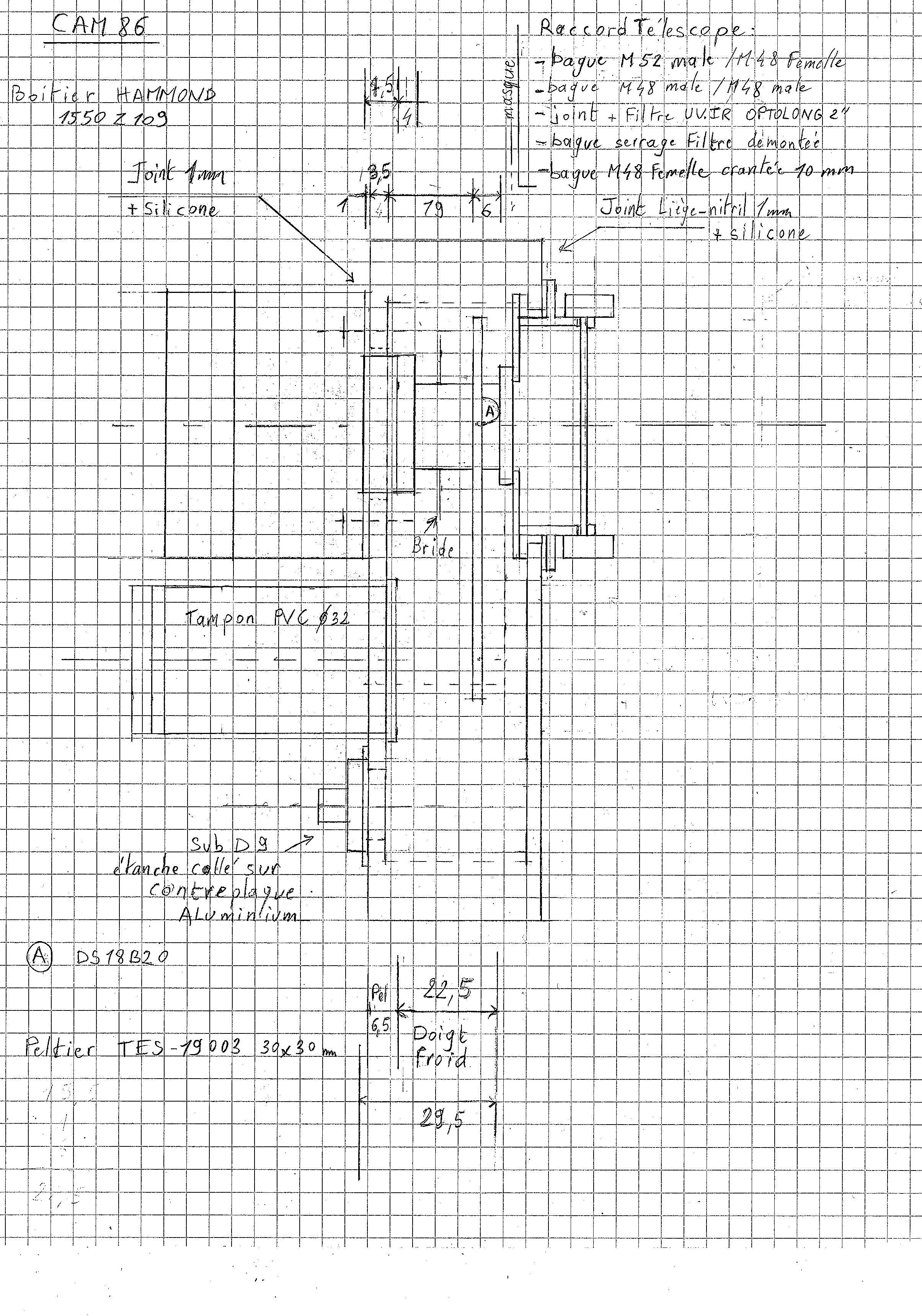

Salut @Pierre_Ch
aucun soucis pour les questions, c'est pour ça que je poste ici !
- les vias sont bouchés par le vernis à la fabrication, et je vais tropicaliser (vernir) la carte en +. je pense que ça fera le job pour l'étanchéité
- les 5 pastilles (le port de programmation pour le µC STM32) sera rebouché par de l'étain, donc étanche
- le doigt froid (ou chaud plutot ici) fera pile la taille du trou (usiné maison), et collé à la composite coté composant (ou au silicone, moins violent)
- le peltier sera juste sous le capteur, le doigt chaud sous lui, qui passe à travers les PCB. je vais faire une lumière pour dégager les pins du connecteur traversant (qui sera mis au plus juste)
- le peltier est soudé sur le dos de la carte, à coté du capteur (le dessin du petit connecteur 2 points, en bas à gauche)
- bien vu la section carrée pour le torique 👍
- le torique fera surement 47x49mm (section de 1 je pense), et donc son extérieur passe juste sur la sérigraphie. j'ai un peu de marge, ptet passer sur un 46x48, à voir quand j'aurai les pièces en main pour affiner le plan et lancer une première impression
voici un autre plan haute résolution du montage, en vue de coupe (pardon pour les taches de vape ...)

merci pour tes retours @pagpatrice !
bon, si tu valides pas le peltier directement sous le capteur, je vais voir ce que je peux faire ...
pour la carte sensor, vu qu'il y a rien à droite, on peut imaginer déplacer le capteur de 5mm, pour laisser de la place à gauche. c'est rien comme modif, à voir quand j'aurai validé le premier proto :)
ça décentre par rapport à la carte, mais ça se règle sur la conception du boitier

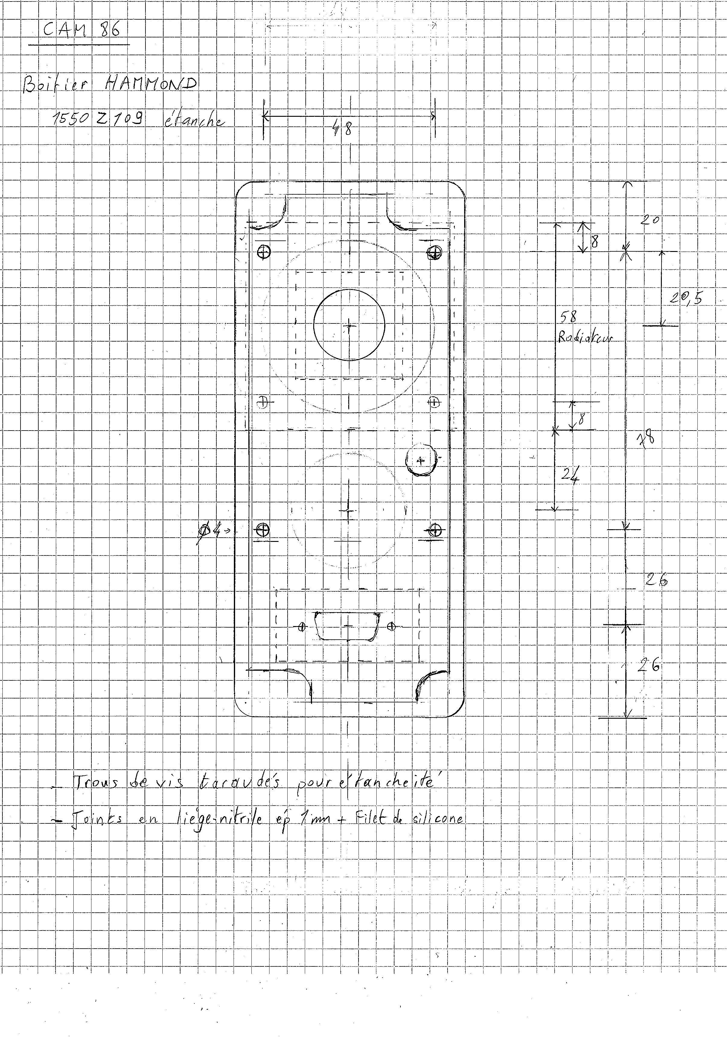

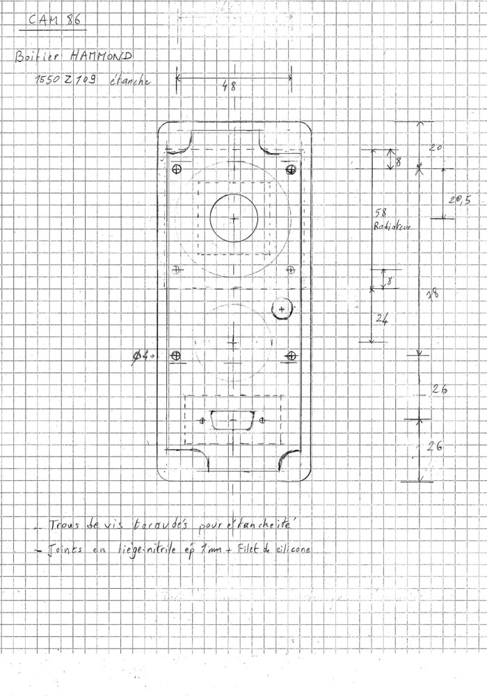

Allez ! Histoire de partager  jusqu'au bout, je joins les plans du montage que j'ai réalisé.
Comme vous pouvez le voir, pas de CAO pour moi ! J'en entends qui se marrent ! 🤣
M'en fiche ! Ca marche quand même ! :eheh:
Didier.

Il y a 9 heures, dpapavoine a dit :
Didier.
Hello Didier,
Très bien ton dessin, on s'en fout de la CAO ou pas, du moment qu'on arrive à faire quelque chose, c'est le plus important.
J'ai juste une remarque, si je comprends bien ton schéma, le capteur est en appui sur une pièce de la face avant ? Ce sont juste des petits appuis localisés ou ça fait tout le tour ?
Pour moi ce n'est pas optimal car du coup tu ramènes des calories par cet appui (si ta pièce d'appui est un bon isolant, c'est moins grave)
A mon sens il faut limiter au minimum les contacts entre le capteur (qu'on veut refroidir) et le reste du monde, ça veut donc dire :
- Contact capteur doigt froid
- Contacts par les broches de connexion
Et rien d'autre !
J'ai soudé le capteur sur sur support de façon à pouvoir le plaquer sur le doigt froid en réglant les vis de maintien de la carte, ça évite l'appui du capteur ailleurs.
L'idéal serait de faire un doigt froid plus large que le capteur et pouvoir ainsi brider le capteur avec une plaque de métal en appui sur la fenêtre du ccd  et vissé sur le doigt froid. De cette façon, on ajoute un peu d'inertie (la pièce en métal) mais on n'a pas de contacts thermiques  parasites.

@Pierre_Ch vu la carte capteur, elle est vide on peut tout imaginer :) après faut faire la pièce..

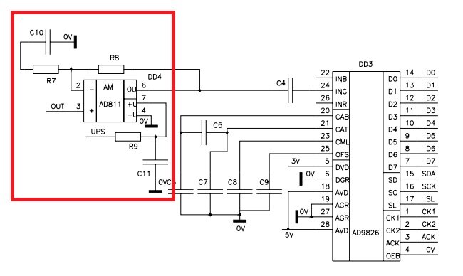

@Elektron bonnes remarques
J'ai déjà retouché les alimentation pour améliorer le filtrage, à voir pour les self
Le ad811 rien vu qui en parlait sur le forum de Kiev,  as-tu des informations la dessus stp ?
