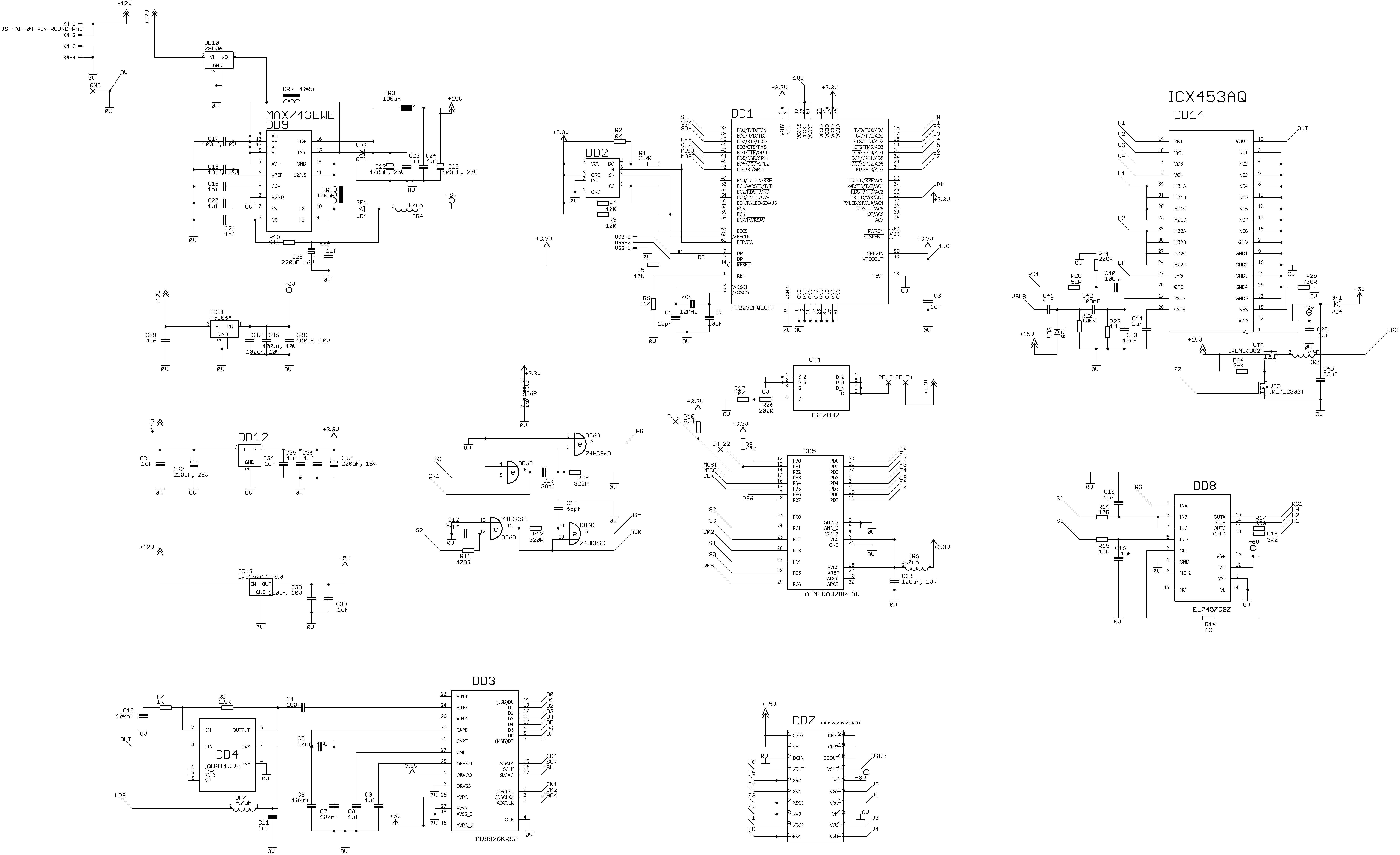

Le schéma de circuit du CAM86 que j'ai trouvé ne m'aide pas vraiment.
Je vais le joindre en pièce jointe. Est-ce que ça marche? Vous aimeriez peut-être jeter un œil là-bas?

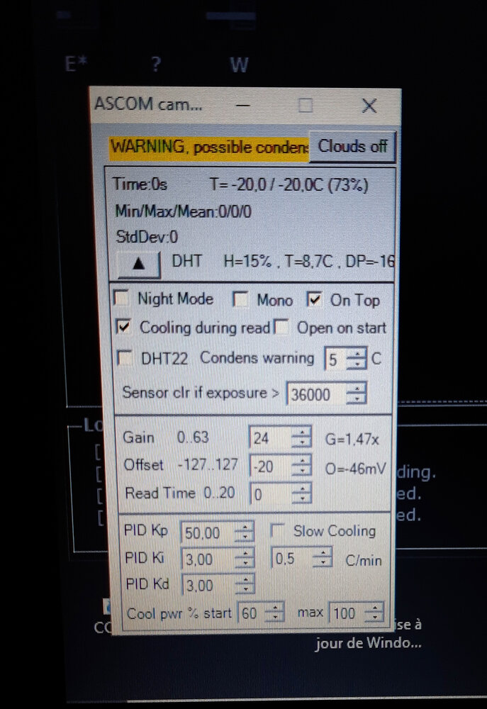

L'humidité c'est encore galère, je n'arrive pas à descendre en dessous de -8/-10°C en point de rosée, même si le DTH n'est pas très précis je visais au moins -20°C. Je dois probablement augmenter le dosage de silicagel et/ou refaire l’étanchéité. Je pensais aussi à enduire l'intérieur avec peinture acrylique.
Hier soir , j'ai pu vérifier qu'on pouvais maintenir le capteur à -20° C sans difficulté à condition que la température extérieure soit suffisamment basse ( -2° dehors hier soir).
Malgré les 15% d'hygrométrie résiduelle , pas de trace de condensation ni de givre sur le capteur.
Malheureusement après 1 heure de préparation du matos et mise au point effectuée au petits ognons grâce à l'appli de @Greg34 :pou:, pif  paf pouf , grosse masse nuageuse + brouillard qui débarque d'on ne sait où !!! !pendu!
Salut Daniel - merci pour ton retour. Dans mon cas avec -8°C de point de rosée à l'intérieur du boîtier, à -15°C  du doigt froid après un certain temps des cristaux de givre se forment sur le coté court gauche du capteur en le regardant par dessus. Ce qui est étrange car à -8°C de Pr l'humidité absolue est de 2,4 g/m³ donc en principe dans mon petit volume il n'y en a que 4x10^-5 g ou 40ug d'eau ... c'est vraiment infime. Je pense qu'il va vraiment falloir enduire le PET-G avec résine ou peinture pour éviter l'extraction de l'humidité absorbée dans le filament.
Un bon système de déshumidification que j'ai vu consistait en la recirculation d'air avec un ventilateur en circuit fermé dans le boitier et à travers d'un lit de litière de chat ... au bout de 24 h l’hygrométrie résiduelle était 0%.
Luca
PS: @dpapavoine ma fenêtre ASCOM est beaucoup plus pauvre et petite, où est ce que je trouve ce driver ASCOM?

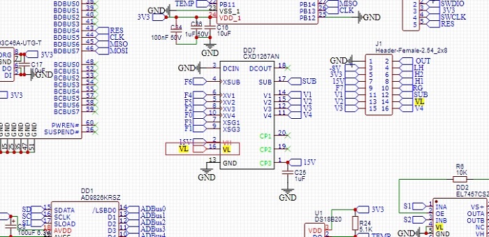

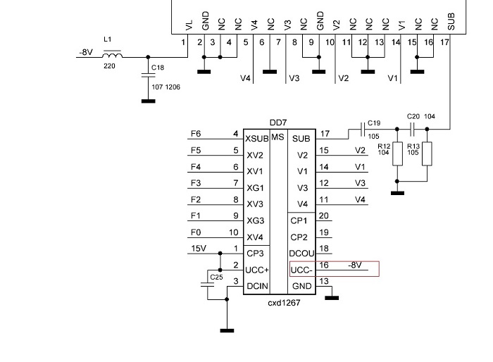

salut! lordzurp , Félicitations pour votre firmware flash réussi)! Je révisais le circuit maintenant, je ne comprenais pas très bien l'alimentation DD7 -8V (pin 18). Marqué comme 11 sur votre diagramme. Dans le schéma d'origine, il s'agit de l'USC-. Pouvez-vous vérifier le circuit d'alimentation DD 7-8V?

Rien à faire j'ai toujours la même fenêtre ASCOM sans trop d'info même en désinstallant le driver 0.1 avant d'installer le 0.83 ... J'ai essayé aussi à désinstaller le ASCOM 6 sp.1 et le réinstaller ... rien.
Il y a 9 heures, Zoroaster a dit :
supprime le dossier Cam86 dans  fichiers commun et aprés tu installe la version superieure:
C\ Program Files \ Common Files \ ASCOM \ Camera \ Cam86
Modifié par pagpatrice
Il y a 6 heures, pagpatrice a dit :
Ce dossier n'existe pas ... j'essaye à nouveau avec le pack complet.
Merci en tous cas!
Il y a 6 heures, Zoroaster a dit :
Merci en tous cas!
il existe forcement puisque c'est le driver, peut être dans programmes (x86)

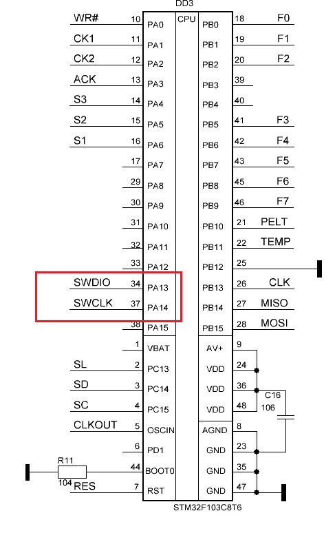

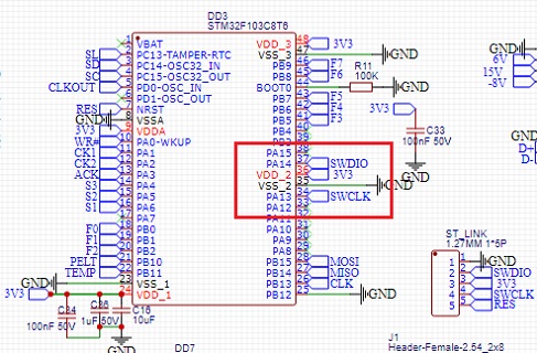

lordzurp, c'est encore moi). J'ai eu du temps libre et le soir j'ai recommencé à vérifier la carte mère. Décalage trouvé dans DD3 STM32 (signaux SWDIO (34) et SWCLC (37) dans la version originale). Je me souviens que vous avez dit que vous avez changé le schéma de câblage de la STM 32 en termes d'alimentation, mais je pense que ces signaux n'auraient pas dû changer. Je m'excuse si vous avez toujours trouvé quelque chose d'inutile))).lordzurp, c'est encore moi). J'ai eu du temps libre et le soir j'ai recommencé à vérifier la carte mère. Décalage trouvé dans DD3 STM32 (signaux SWDIO (34) et SWCLC (37) dans la version originale). Je me souviens que vous avez dit que vous avez changé le schéma de câblage de la STM 32 en termes d'alimentation, mais je pense que ces signaux n'auraient pas dû changer. Je m'excuse si vous avez toujours trouvé quelque chose d'inutile))).
PS: Oui, j'ai encore trouvé quelque chose d'inutile, je me souviens que vous avez mentionné les problèmes avec le firmware - vous devez changer deux signaux pour un firmware réussi, cela n'affectera rien d'autre. Je m'arrache les cheveux sur la tête, je vous demande pardon. Il est difficile d'être attentif lors de courtes périodes de repos en semaine (.

la première version n'est jamais la bonne, je commence à avoir l'habitude ... :D
merci des controles, quand on a la tête dedans on ne voit plus ces petites bétises
pour le coup, c'est le boitier de la librairie EasyEDA qui est mauvais, c'est pas (que) moi !
comme quoi, j'avais raison de me méfier des boitiers tout fait :  pour le projet teenastro, j'avais poncer les atasheets, recréé la moitié des boitiers et refait quasiment toutes les empreintes
projet fait trop vite cette fois ci !

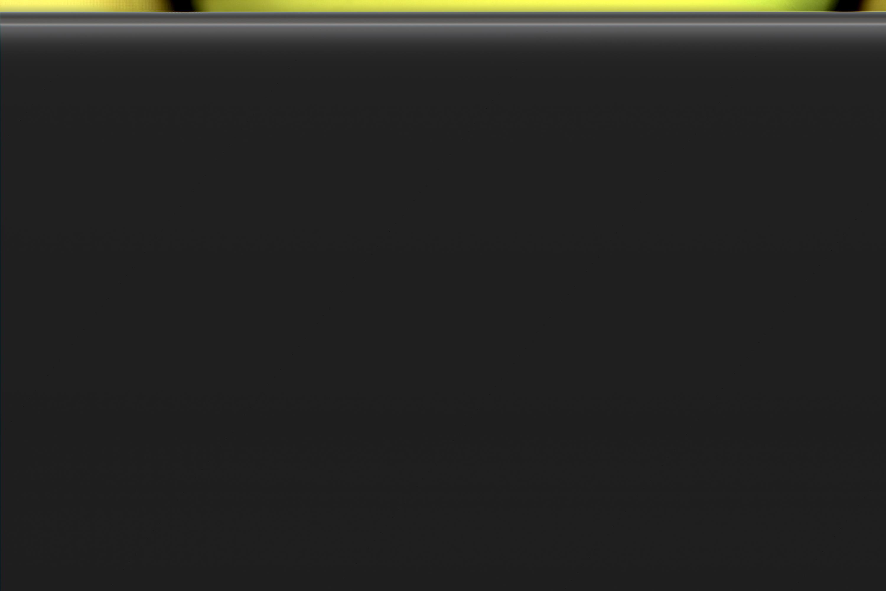

ahhh
je croyais que le truc jaune du haut c'était la barre d'une fenêtre quelconque...
(ce qui aurait fait un beau dark, finalement)
bô, tu vas bien trouver, va.
ouais, et c'est plutot encourageant, finalement !
en détail :
- sur l'image j'ai mis un truc en plastique devant le capteur, on voit bien les 2 parties noires
- si je déplace le truc, le noir se déplace
- donc le capteur fonctionne, les 10 premières lignes sont bien lues
- à l'oscillo, j'ai bien des trames actives pendant le temps de lecture (et pas juste pendant 5%)
- les tensions sont à peu près stables, ya le -8V qui saute au début de la lecture, mais trop rapide pour le capturer. le 15V descend - 7.6V pendant la lecture (me semble que ça, c'est normal)
je continue à chercher ...

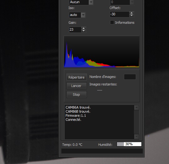

Petit up de fin de journée !
Je me suis amusé à recompiler le firmware et faire la maj dans la cam...bref nickel ! je vais pouvoir commencer à jouer avec ! pour le fun je me suis collé une version 1.1 que j'interroge lors de la connexion à la cam.
