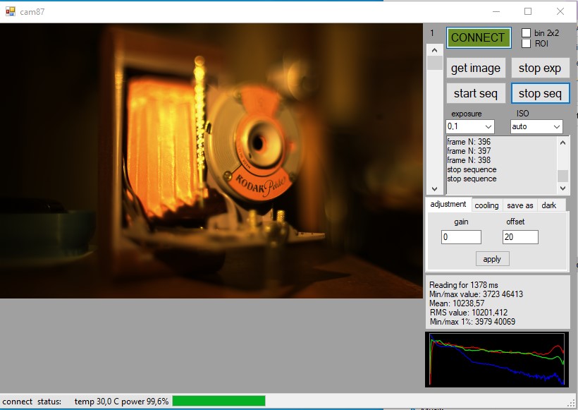

hey les copains, ma caméra fonctionne ...
pas la mienne vraiment, mais celle d'un allemand qui a construit mon design
après quelques tests on a réussi à trouver le bug, et ça donne ça :
plus d'infos chez les amis ukrainiens
http://www.astroclub.kiev.ua/forum/index.php?topic=28929.msg627173#msg627173
