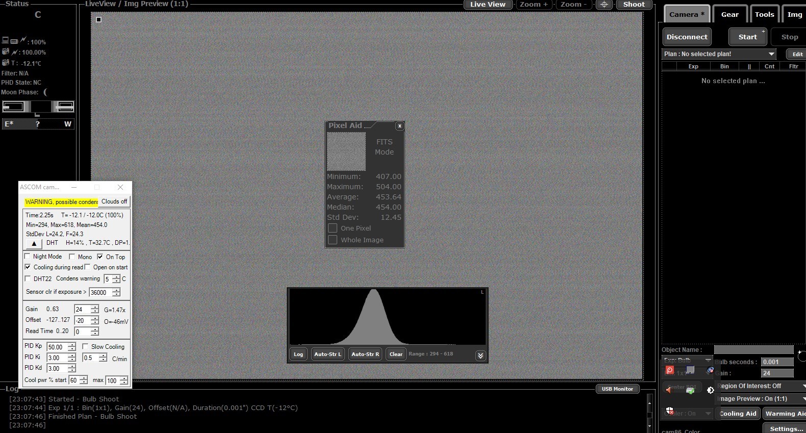

Il y a 12 heures, pagpatrice a dit :
STDev
Je vais partir du principe que tu as fait ça sans eclairage direct sur la cam et surtout sans eclairage à LED à proximité, je pense comme tu l'auras deviné à un probleme avec l'alim (en général), il faut en premier comme l'a suggéré @Pierre_Ch baisser la tension de l'alim principale, tu peux effectivement passer à 8 V, tout fonctionnnera même le refroidissement il sera juste plus long à réagir.
Je me suis aperçu qu'elle est trés sensible aux parasites générés par les alim d'ampoule à LED, jusqu'à une distance de 2 m, pour l'instant mes essais de blindage ne sont pas concluant bon en même temps généralement il n'y a pas d'éclairage lorsqu'on s'en sert.
Le type d'alim aussi, d'un modele à l'autre il peut y avoir une belle difference.
Tu as peut être un regulateur qui deconne, on y pense rarement et pourtant... pour exemple j'ai un petit recepteur FM avec lequel je n'entendais qu'un sifflement enorme s'il etait alimenté à plus de 9 V, j'ai remplacé son regulateur 5V interne, depuis un son clair sans parasite à n'importe qu'elle tension.
Édit, je viens de réaliser que j'ai écrit une connerie, là le STDev est sur la totalité du capteur donc pixel mort compris, fait la mesure sur une sélection sans pixel mort STP.
Bon alors là, je n'y comprends plus rien !
Je viens de faire une mesure avec l'outil APT Pixel Aid sur une zone limitée comme tu le suggères et j'obtiens une StdDev de 12.4 sur l'offset à -12 °.
J'obtiens sensiblement la même valeur si je coche l'option Whole Image toujours à -12°.
Si je fait la même mesure en température ambiante, sur une zone limitée j'obtiens toujours un StdDev de 12.6 mais avec Whole Image la valeur passe à 26.
Ce qui est curieux c'est que les valeurs de la fenêtre Ascom ne changent pas quel que soient les conditions et restent autour de 24.
D'autre part, j'ai fait un essai avec l'alimentation à 8V et c'est pire la StdDev de la fenêtre Ascom marque 26 !
Voilà ! Du coup je ne sais plus trop que croire ...

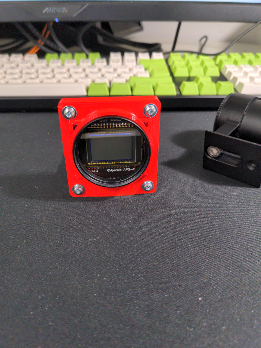

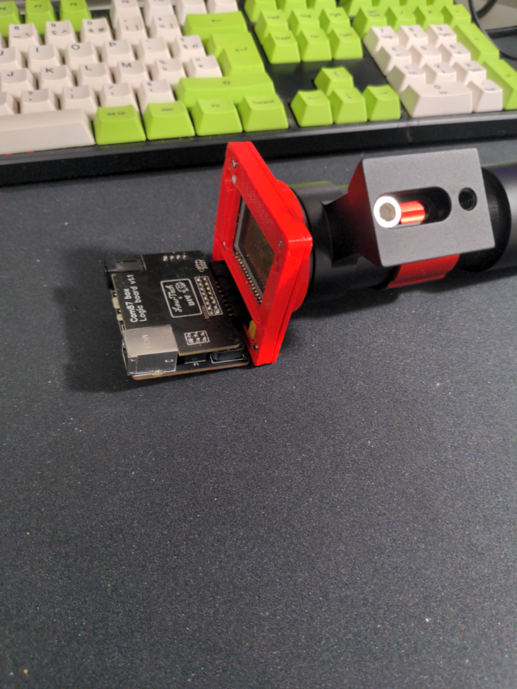

quelques news de la cam87
- version 1.1 lancée en commande, ça devrait régler les petits soucis de la première version. livraison dans 3 semaines
- ma v1 fonctionnelle (mais avec le capteur à l'envers) est partie chez @gehelem pour qu'il puisse nous faire un driver INDI
enjoy !

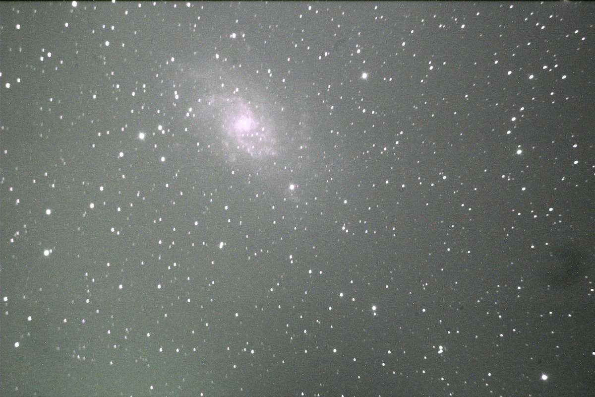

@pagpatrice et @Pierre_Ch Je ne m'explique pas les écarts de mesures de StdDev suivant l'utilitaire pris pour ouvrir les images... Je vais partir du principe que ma cam fonctionne bien ( ce qui semble être le cas ) et me concentrer sur les paramètres d'acquisition et veiller à avoir un ADU suffisamment élevé sur les brutes.
Je pense que les problèmes de bruit viennent essentiellement d'un signal d'acquisition trop faible et d'un mauvais échantillonnage.
J'ai modifié un peu les réglages de gain et d'offset de la caméra.
Je testerai ça pendant la prochaine nuit claire.
Il semblerait qu'il soit plus facile de se fier au sigma dont la valeur semble plus universelle...
Pour info, quelle valeur de sigma relevez-vous en général sur vos offsets ? C'est pour pouvoir me situer !

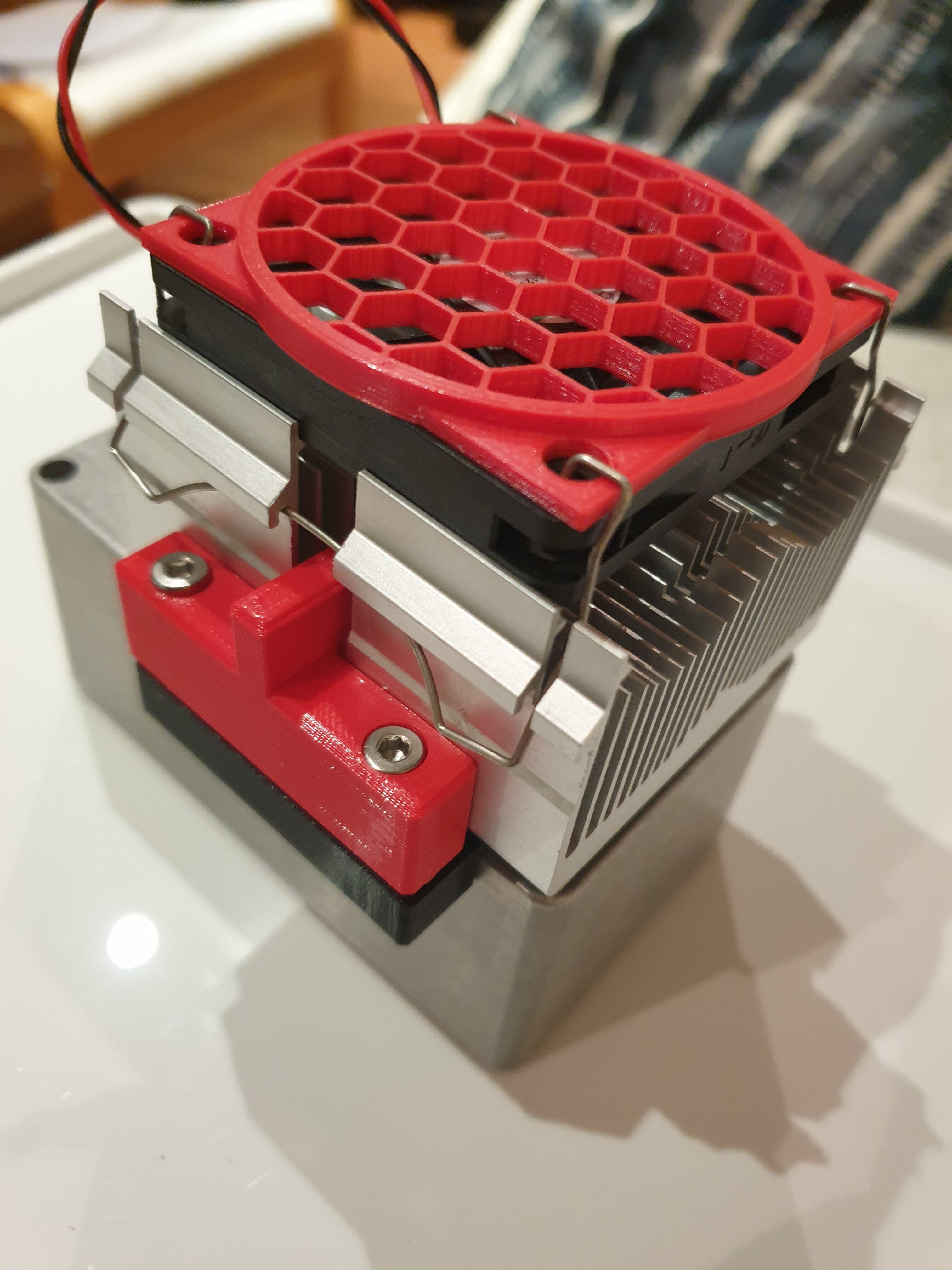

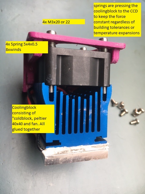

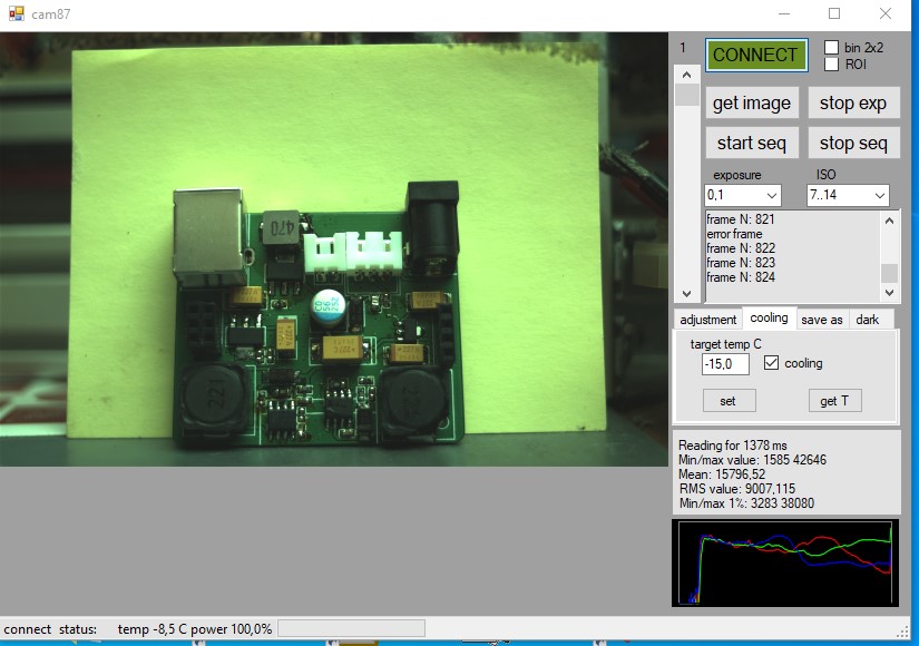

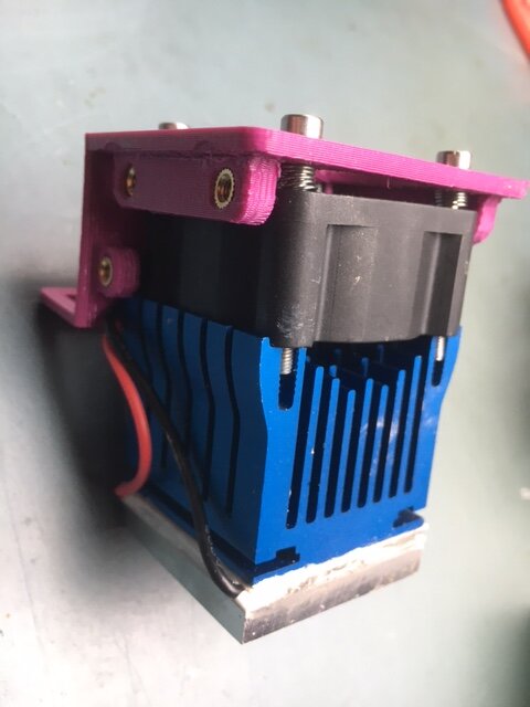

Hello All,
During the last days I could improve the sensor cooling of my CAM87-Box by replacing the one stage TEC1-12706 (40x40mm) with a two stage TEC2-19003.
With the Tec1-12706 the temp. went approx 15 ° down from ambient and with the new TEC2-19003 I'm getting a temp.-diff. of> 30 ° 😀.
Thanks to @ gehelemfor his report on  https://www.diycam.fr/index.php/fr/11-all/refroidissement/9-test-du-peltier-tes2-19003
Also the current from the 12V supply is only 2A instead of 3.5 -4A.
Starting temp: 22.2 ° C
after 5min: 2.2 ° C
stabilized after 20min to -8.5 ° C
Now I can't wait till the INDI driver is ready.
In recent days, I have been able to improve the cooling of the sensor of my CAM87-Box by replacing the one-stage TEC1-12706 (40x40mm) with a two-stage TEC2-19003.
With the Tec1-12706, the temperature has decreased by about 15 ° compared to the ambient and with the new TEC2-19003, I get a temperature difference of> 30 ° 😀.
Thanks to @ gehelem for his report on https://www.diycam.fr/index.php/fr/11-all/refroidissement/9-test-du-peltier-tes2-19003.
Also the current of the 12V power supply is only 2A instead of 3.5 -4A.
Starting temperature: 22.2 ° C
after 5min: 2.2 ° C
stabilized after 20min at -8.5 ° C
Now I can't wait for the INDI driver to be ready.
Klaus

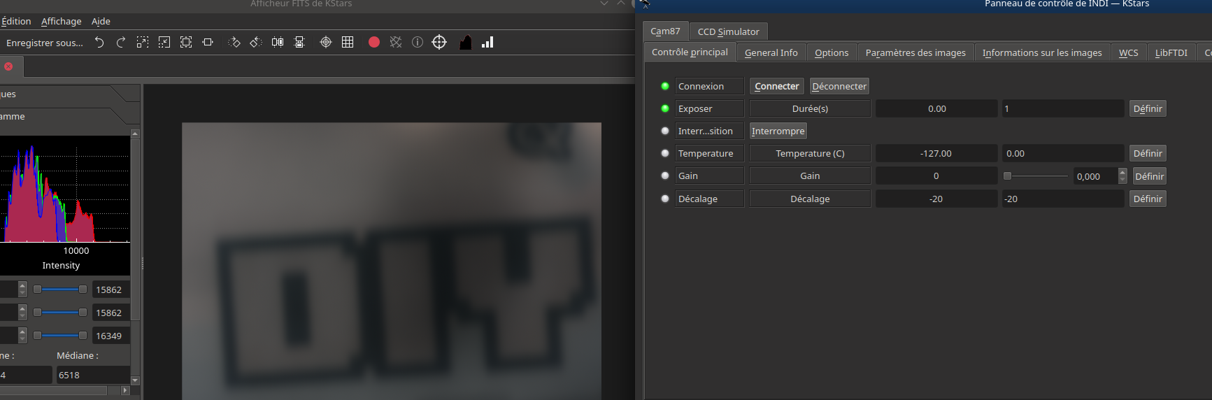

Tu peux essayer si tu veux, le driver marche en partie chez moi : il faut juste le compiler...
je travaille actuellement sur le contrôle  du refroidissement, je galère un peu...

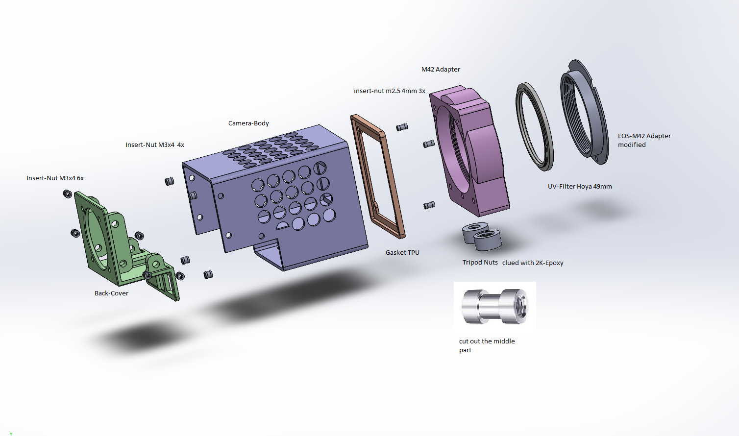

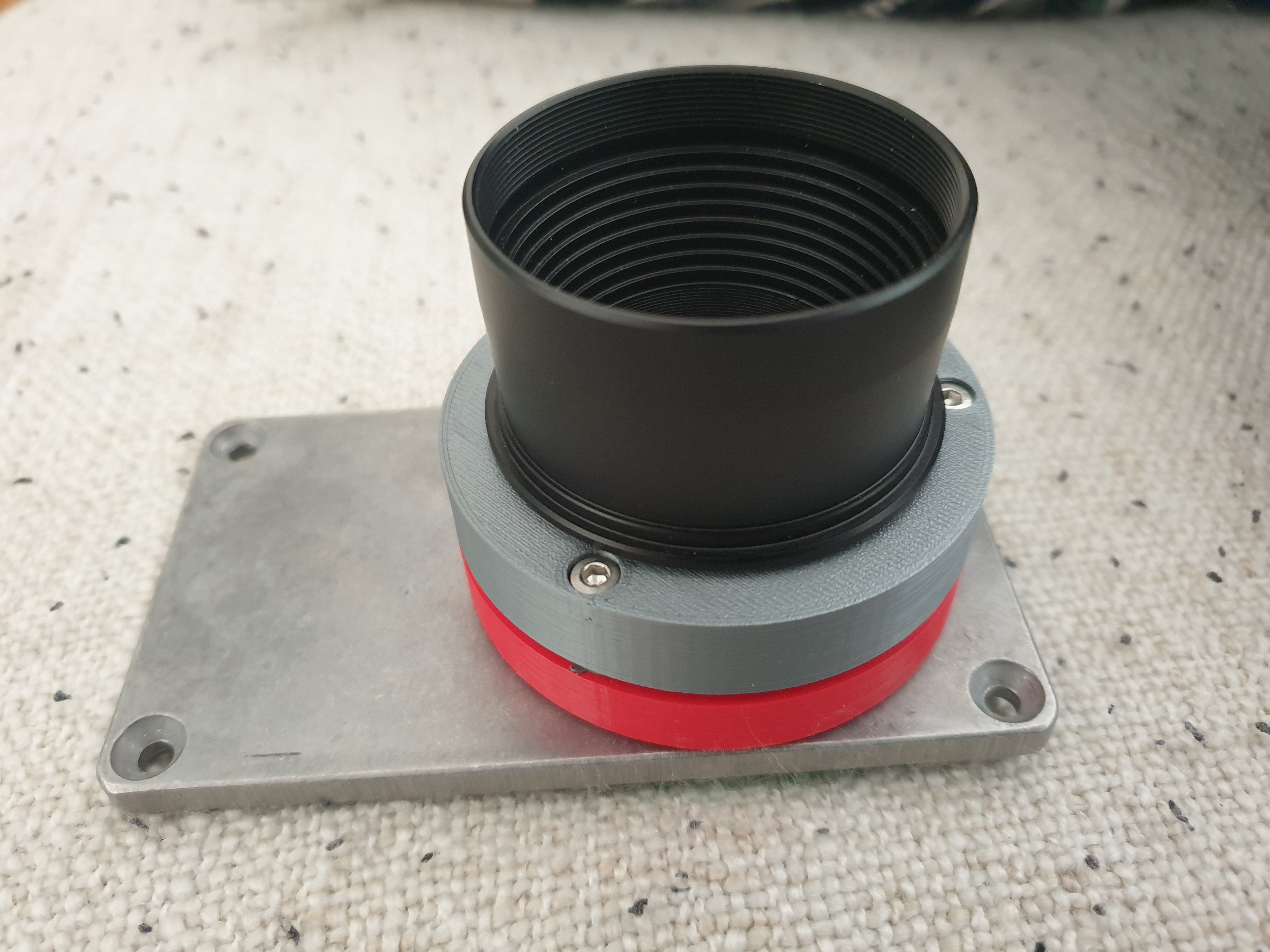

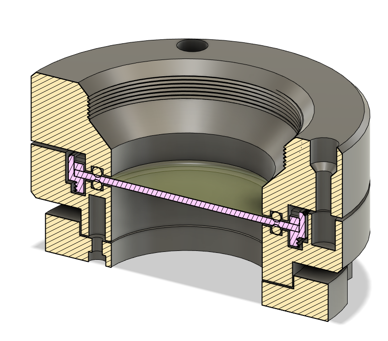

Je progresse sur le nouveau boîtier en alu + impressions 3D, en exploitant l’expérience faite avec mon boitier 100% impression 3D ... c'était iperfacile de forer le couvercle une simple pointe scie-cloche chinoise :D
Le projet est prêt, réalisation a suivre ...

Et voici le 2ème côté du nouveau machin ... doigt froid, Peltier et ventirad.
Très beau montage !!

hey :)
je suis pas mort, j'ai un atelier qui c ommence à être cool (bon, par contre j'ai pas encore de cuisine ... ya des priorités)
la révision de la cam87 fonctionne bien, j'attends un peltier et je bosse sur le boitier, bientot dispo chez vous !
image.thumb.png.08ca58f840cff1074bd911fe78f0ad13.pngimage.thumb.png.660588b9d4684e668e0e6412710c59e4.png

Hello All,
after a longer period of of silence I want to share my latest iteration of my CAM87.
Changes:
  • UV-Filter to cover the sensor (like the idea from @Zoroaster). I used a good HOYA 49mm UV FIlter. With this filter I could cool the sensor up to -30k down from ambient temperature 🙂. ( Using a TEC2 -19003 30x30mm two stage peltier @ approx 2.7A - thanke @gehelem)
  • Instead using normal nut i switched to insert-nuts.
  • Some dimension changes to fit the peltier and the new fan.
  • Still using the "old" electronic from @lordzurp
  • Integrated tripod nuts
  • Used a  Noctua NF-A4x20 FLX Fan which has nearly no vibration.
Après une longue période de silence, je veux partager ma dernière itération de mon CAM87.
Changements :
  • Filtre UV pour couvrir le capteur (comme l'idée de @Zoroaster). J'ai utilisé un bon HOYA 49mm UV FIlter. Avec ce filtre j'ai pu refroidir le capteur jusqu'à -30k par rapport à la température ambiante 🙂 . (En utilisant un Peltier TEC2 -19003 30x30mm à deux étages @ environ 2.7A - merci @gehelem).
  • Au lieu d'utiliser des écrous normaux, j'ai opté pour des écrous à insérer.
  • Quelques changements de dimensions pour adapter le peltier et le nouveau ventilateur.
  • J'utilise toujours la "vieille" électronique de @lordzurp.
  • Ecrous de trépieds intégrés
  • Utilisation d'un ventilateur Noctua NF-A4x20 FLX qui n'a pratiquement aucune vibration.
CAM87-V3-STL.rar CAM87-Box-KH-3.STEP

il y a 9 minutes, Klausmh a dit :
Nice / joli !
Que prévois-tu pour le doigt froid ?
What about cold finger ?
2 hours ago gehelem said:
Nice / pretty!
What do you plan for the cold finger?
What about cold finger?

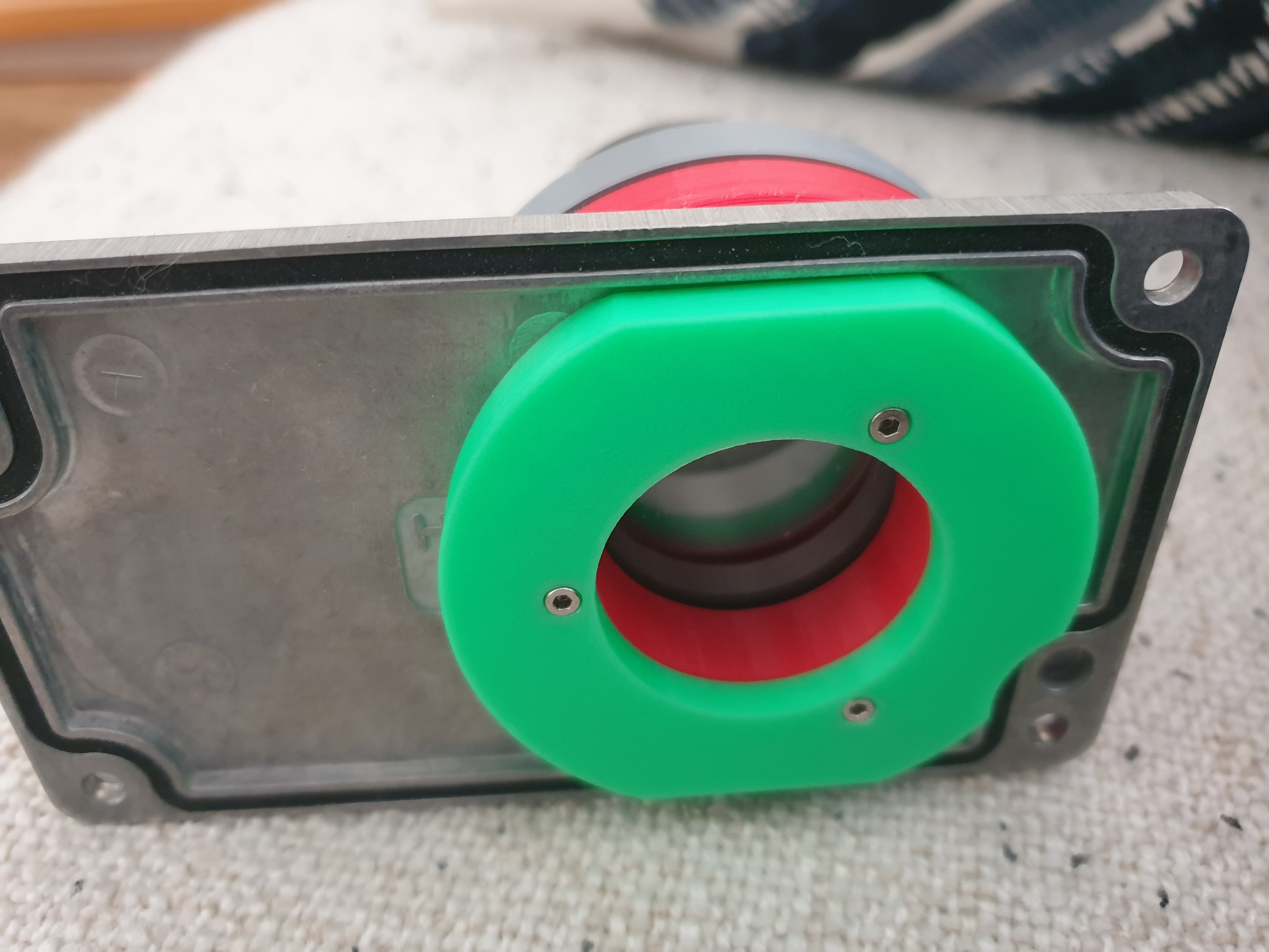

Ohhh - sorry I forgot some pictures.
they are from my previous version, but it's the same in the current version. the only difference is the new fan and the new 30x30 peltier.
Klaus

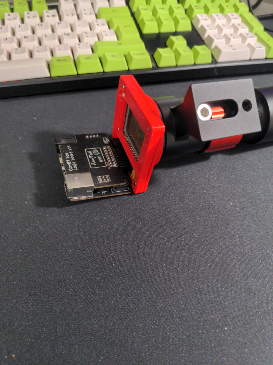

juste pour pas laisser ce fil mourir ...
toujours en train de valider ma version box (le premier peltier a cramé ...), ça va arriver un jour
en attendant, j'ai repris la version ronde, et j'ai presque un truc qui tient dans un rond de 2" (c'est encore un premier brouillon, mais ça rentre et toutes les pistes sont routées)
l'objectif est d'avoir une cam qui peut se monter à la place du secondaire d'un newton, pour faire un astrographe
l'alim sera déportée sur le tube, via une nappe souple (alim + USB), et un cable plus gros pour la puissance du TEC + ventilo
  • Merci / Quelle qualité! 2

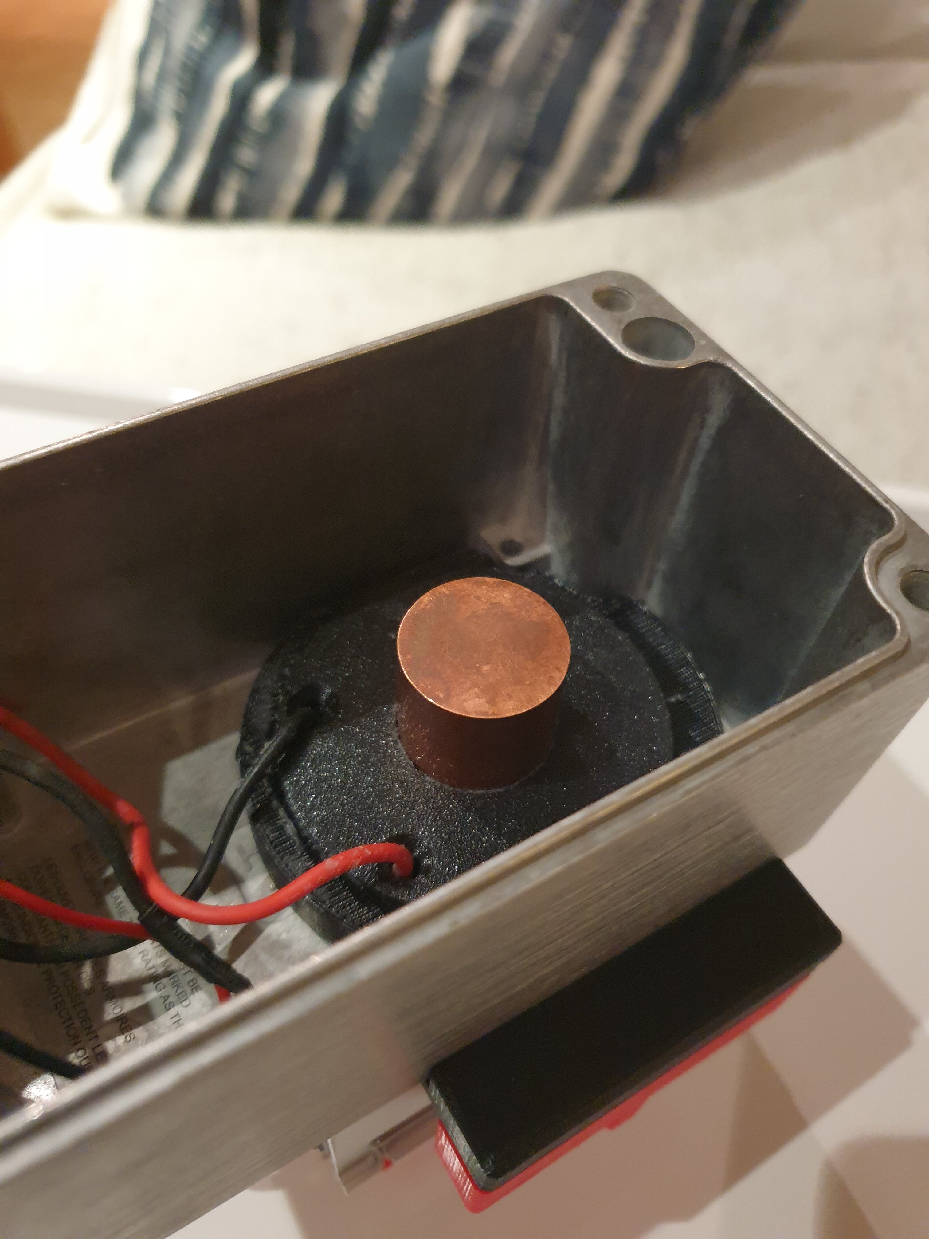

Yop
des news d'ici
- j'ai une cuisine (au bout de 3 mois. chacun ses victoires ...)
- ma cam87 fonctionne en froid
     - peltier 2 étages 40mm 8A (TEC2-25408) sous-alimenté en 5V pour rester autour de 8W
     - delta de -25°C à burne, je vais tourner à -20°C pour avoir une bonne régulation. 5min pour passer de 25 à 5°C
     - j'ai viré mon radiateur chinois moisi et pris le même bleu que @Klausmh, c'est bien mieux
     - chose étonnante, ça refroidit mieux quand le ventilo aspire l'air via le rad, plutot que quand il pousse dedans. OK ...
- le boitier s'imprime, mais j'ai presque plus de filament, pas d'autre essai avant quelques jours
- elle pèse 240g sans le plastique, poids final estimé autour de 280g ( @dpapavoine challenge réussi ! largement sous les 500g !)

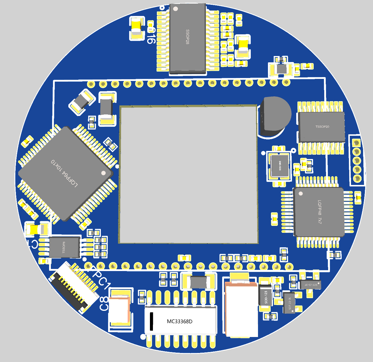

- ma carte actuelle a un ADC 14bits, donc c'est pas la finale, elle pourra partir en pret chez les gens qui font du code (poke @Greg34 )
- la carte ronde, on verra plus tard, là ça me démange de sortir tester, quand même (mais le scope est encore en pièce ...), mais j'ai repassé une couche dessus, ça va marcher. à voir si ça interesse du monde pour essayer
Modifié par lordzurp
  • Merci / Quelle qualité! 3
