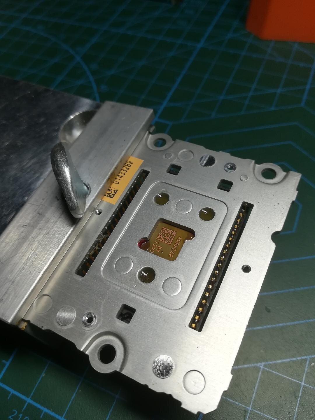

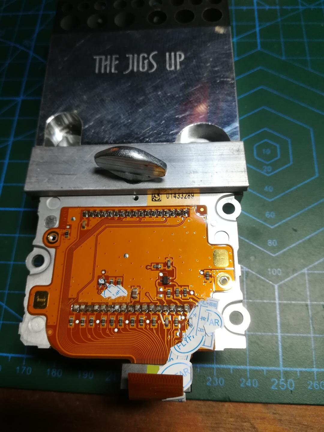

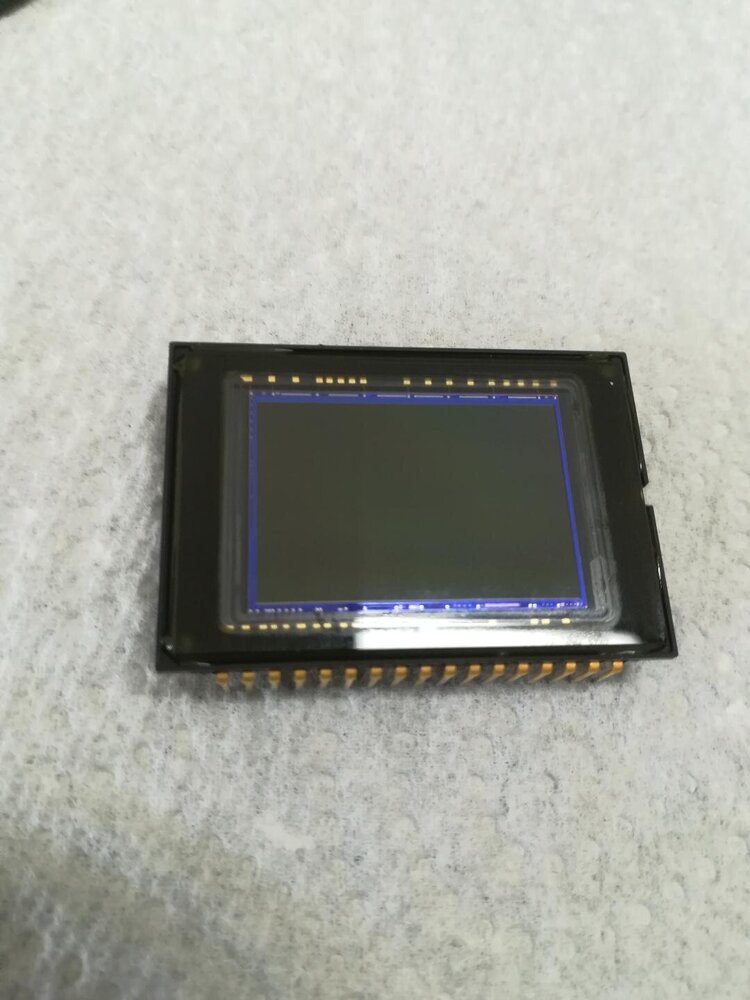

Vous n'avez pas besoin d'un DMSO. Vous pouvez également prendre de l'acétone et retirer délicatement le capteur de la plaque support après l'avoir laissé agir.
Ah super! encore un excellent conseil, je vais m'attaquer au déssoudage cette nuit après retour du taf. merci pour ce précieux conseil. :)
Merci pour la réponse collégiale :D je préfère si je n'ai pas besoin de jouer au chimiste fou... !

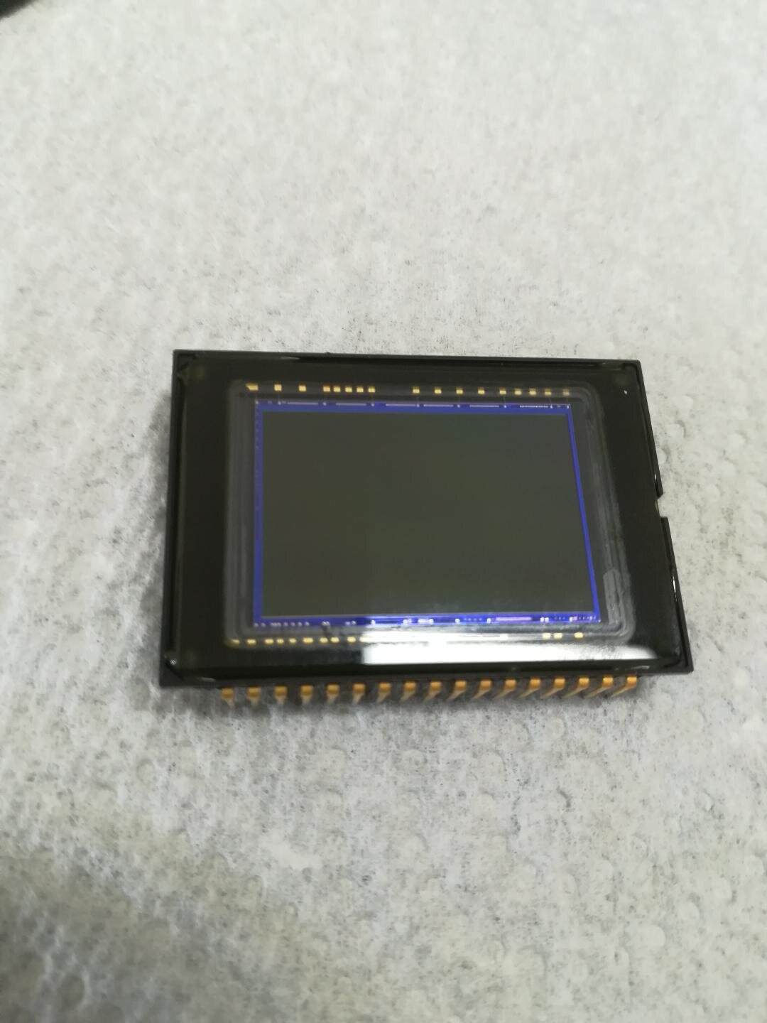

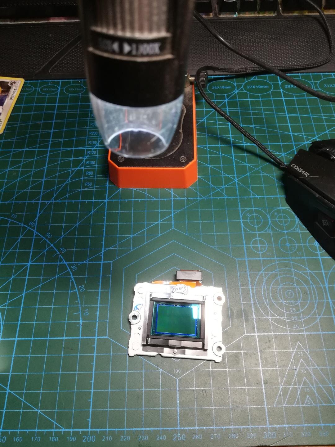

Edit: voilà, c'est déssoudé, mais je vais devoir passer par la case acétone, mon capteur est trop bien collé; ensuite un petit nettoyage encore des pattes du capteur, mais il est déjà bien propre.
C'est fait, et effectivement sans DMSO, et c'est tant mieux.
A l'arrière, il reste de petits plots de résine; est-ce qu'il faut tout dissoudre à l'acétone et  le peltier vient-il directement contre ? sur une des photos de Klaus, il me semble apercevoir un carré en alu entre le peltier et le capteur ?

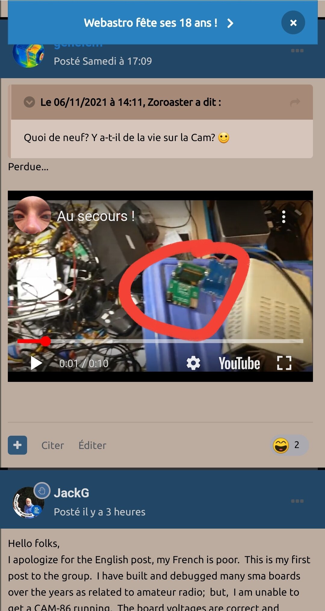

@Gehelem, nous gardons tout espoir en nous que tu parviennes un jour à la retrouver; regardes voir à côté de ton rpi, à tout hasard...  :D

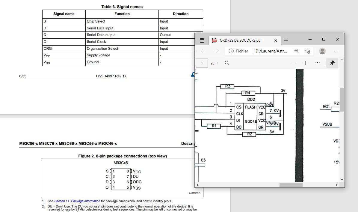

Ok merci, je vais avancer avec prudence.
Ca semble ok par rapport au schéma.

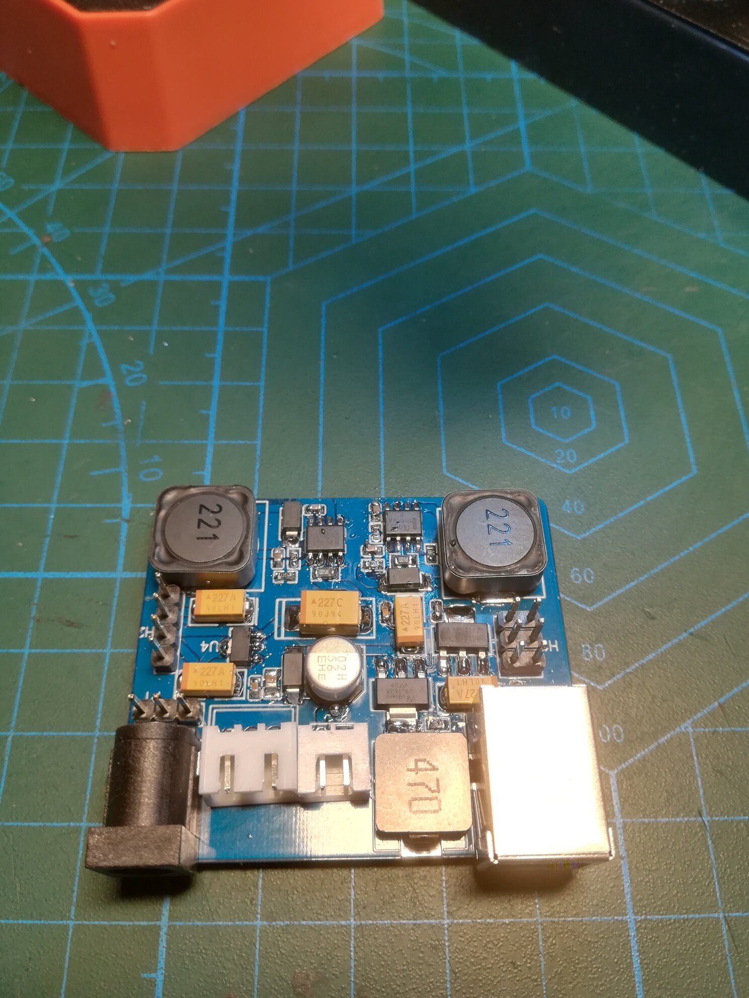

Un premier montage; il y a mieux, mais je devrais prendre du flux pour la suite, sinon ça ne va pas le faire. Après, ça devrait fonctionner, mais content de pouvoir enfin avancer.
