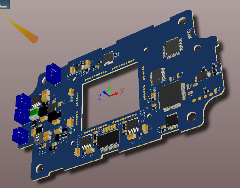

Il me faut reprendre le dessin car ça passe pas en fraisage, du coup j'ai mis de cotés le temps que je teste l'autre TEC.
Je viens de retrouver la capture d'écran du fichier 3D. C'est vrai qu'il n'y à pas l'air d'avoir beaucoup de place entre les ailettes. Peut être faire moins d'ailettes mais disposée en rayon de soleil par rapport au centre du capteur pour améliorer la circulation de l'air?
1.5mm entre, ça fait pas large oui.
j'attend de recevoir l'autre TEC et on verra bien comment faire, mais j'ai ma petite idée

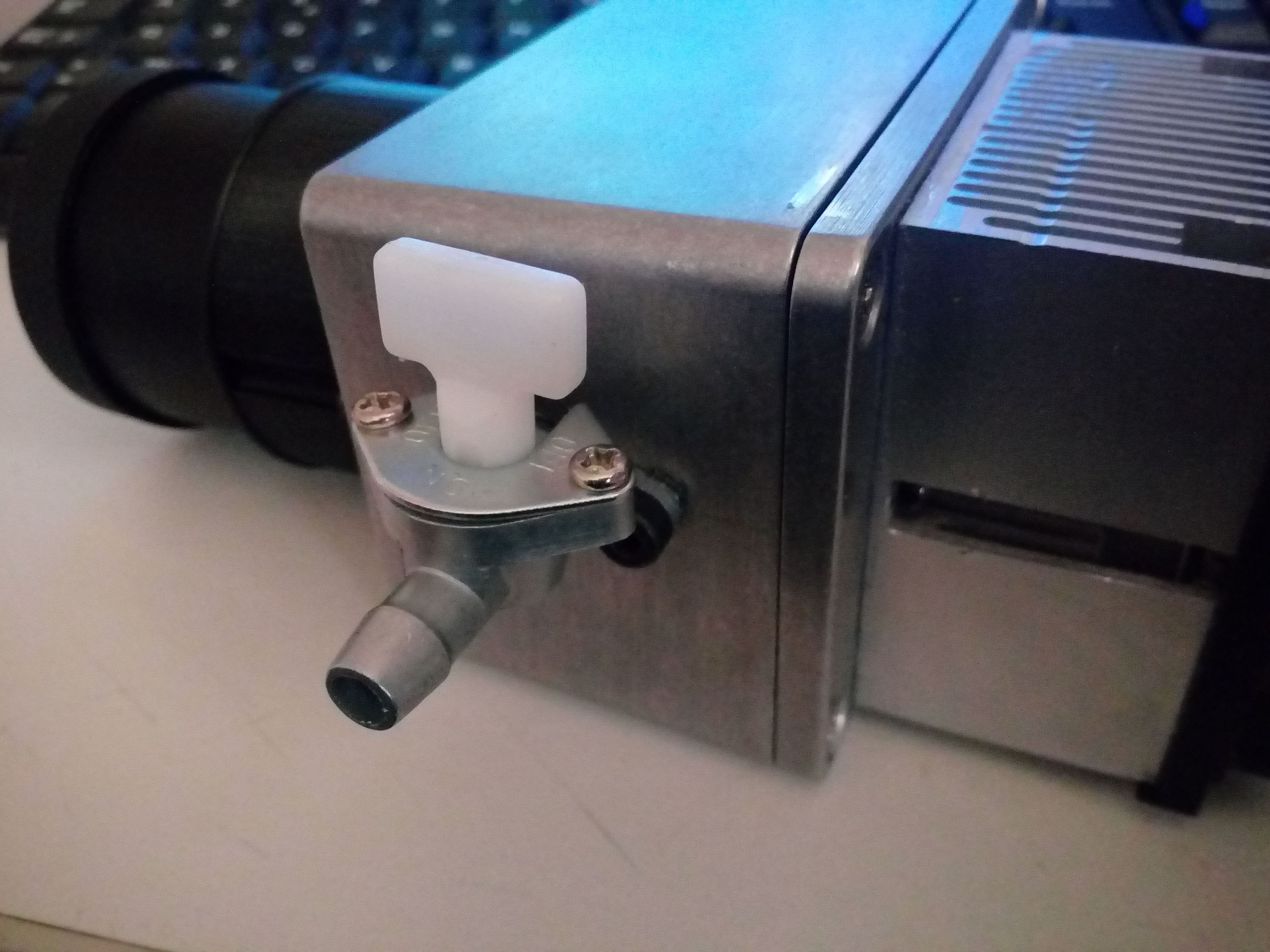

J'ai modifié ma cam, maintenant elle tourne au SP95 :D. C'est un petit robinet d'essence de pocket bike. C'est pas ce qu'il y a de plus esthétique mais ça fait le job. Pour tirer au vide j'ai utilisé une seringue de 60cc, du tuyau de bulleur d'aquarium, un té pour le manomètre et une pince a clamper. Je pensais que ça serai plus fastidieux que ça avec une seringue mais en fait ça va bien. J'ai fait une petite vidéo.
A quelle dépression peut on descendre sans rien endommager sur l'électronique?
L'argon que j'ai utilisé est en fait un mélange argon/Co2, je crois que ce n'est pas le plus indiqué.
Malgré que la cam soit étanche, l'humidité remonte toujours au bout de quelques heures. Qu'avez vous utilisé comme gaz et surtout à quel taux d'humidité arrivez vous à descendre?

regarde l'article repris du post de Impla007 :
https://www.diycam.fr/index.php/fr/9-all/construction/8-faire-le-vide-dans-le-boitier
Je pense que tu y trouveras quelques réponses (argon !).
En fait, il conseille de rester prudent si je pige bien... la clef serait de faire plusieurs cycles de vide/remplissage.
De mon coté, sans être passé par cette étape du vide (en me contentant de mettre des absorbants dans le boitier), j'arrive à descendre en dessous de 5% lu par le DHT après quelques cycles de froid puis chaud.
Mais ce n'est pas stable, ça remonte après qq jours.
J'ai l'impression que les grains de déshumidificateur casto/brico sont beaucoup plus efficaces que le silicagel que j'utilise actuellement. Mais ce n'est pas la bonne solution, il va bien falloir que je passe aussi par le vide.

Je gonflais mon ALLIED à 3 bars sans que rien ne casse, dans le pire des cas c'est la vitre du capteur ou le hublot qui cassera en premier donc tu as encore de la marge et c'est pas avec une seringue que tu fera un vide si poussé, question : c'est quoi ton boulot, chirurgien :D.
Si vous voulez vraiment sécher il faudra commencer par un passage en étuve avant de faire le vide et dans tous les cas mettre un absorbeur d'humidité dans la cam, même avec de l'argon.

Genre là, je potasse une alim qui me fasse tout d'un coup, et que je puisse brancher sur batterie ou sur secteur. J'en ai marre des transfos.
Et pour les prochaines nuits dégagées (c pas gagné là) j'ai aussi commandé un IR Cut Optolong, en 2 pouces.
La 90 (ICX493) fait 10MP, et oui les pixels sont plus petit 6.02µm contre 7.8µm de la 86 (ICX453), la différence n'est pas énorme et effectivement si des pixels plus gros sont mieux le capteur de la 90 est moins bruité....
Il n'y a pas que ça à prendre en considération, avec l' ICX493 tu as 2 sortie de lecture donc si l'équilibre n'est pas parfait au niveau des ampli OP tu auras un rendement différent entre les 2 cotés de l'image, par contre avec des pixels plus petit à focale équivalente ta cible sera plus grosse ....
Donc encore une fois, il faut un juste milieu ;)
Modifié par pagpatrice
Alors, oui c'est une version de la 90.
afin de transformer en Gerber au cas où ;).
Oui oui ... il y aurait bien une transformation intéressante à faire ;)
Après, on peut aussi transformer cam86, ça marche aussi...
