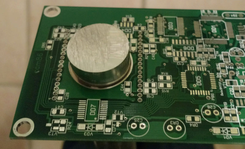

Donc après la soudure du précieux j'ai lancé quelques tests qui n'étaient pas concluant et après une bonne aide des Ukrainiens, il en ressort que sur ma liste de composants je me suis planté en beauté sur les résistances 14 et 15, donc avis à ceux qui ont pris cette liste comme modèles ces deux résistances sont des 100 et non pas 103 :p, je ne comprend pas comment j'ai fait cette connerie:confused:.
Damned ! :-)
Vu que je suis parti de ta liste, je dois avoir le même problème.
Que veux tu dire par "ces deux résistances sont des 100 et non pas 103" ? C'est un problème de format, de valeur ? (désolé je ne suis pas un spécialiste des composant CMS)
[EDIT] OK, si j'ai bien compris, tu as mis dans ta liste des 10kohm (10^3) ... alors qu'il faut des 100 ohm. C'est bien ça ?

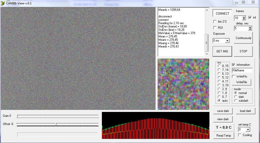

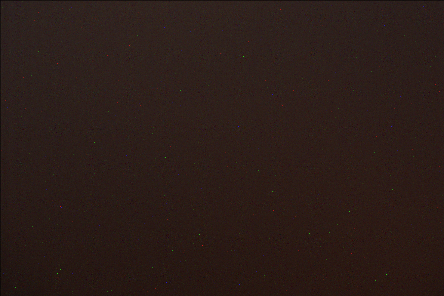

Alors premier tests avec le montage entier, mon refroidissement est à la rue :confused: je n'ai pas pu descendre plus bas que 12°C sous la température ambiante, je pense que la résistance de la vitre est trop puissante donc je referais un test sans.

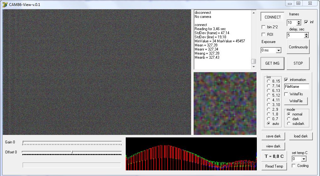

J'ai une petite trame verticale sur la gauche de l'image apparemment une paire de condo à ajouté sur l'ADC.
je vous met une paire d'images de 30 secondes qui sont 1 dark à 24°C et 1 dark à 12°C la différence est flagrante :), suivi des statistiques IRIS (pour les plus tatillons) auquel je n'ai pas retiré l' offset et une petite anim des 2:
24°
12°
24°
12°
gif

Si comme moi vous avez des bandes verticales sur la gauche, cela vient de l'alimentation 6V (DD11), au départ de la phase de lecture il y a un fort courant de demandé (si j'ai bien compris ce que m'a dit Rome) avec certains 7806 ça passe et avec d'autres qui doivent être un poil limite cela provoque ce défaut.
Pour y remédier, soit changé DD11 soit augmenté la valeur de C30, dans mon cas j'avais des condensateurs Tantale de 330µf en 6.3V (j'avais pas mieux) donc résultat en image:
Avant:
index.php?action=dlattach;topic=28929.0;attach=114546;image
Après:
index.php?action=dlattach;topic=28929.0;attach=114749;image
Voilà une petite avancé de plus ;)

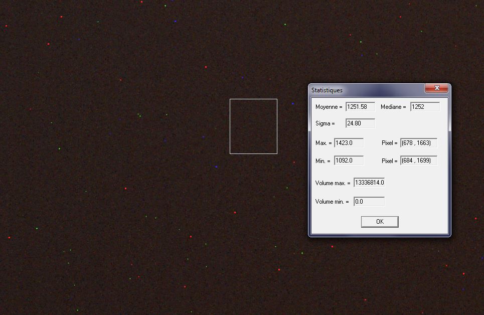

J'ai fini le montage de mon nouveau dissipateur, résultat obtenu -24,3°C sous la température ambiante avec une descente en 2 étapes soit le double de mon premier montage.
Il n'est pas plus grand que l'ancien (voir même plus petit en surface d'échange) par contre les ailettes sont tournés à 90° par rapport à l'ancien ce qui permet une meilleure circulation de l'air, preuve que la disposition est importante.
Pour le joint entre la chambre CCD et le boitier j'ai utilisé de la bande en polyéthylène de 2mm (récup d'emballage) avec sur chaque face de la graisse silicone pour robinet (pas sur qu'elle serve à quelque chose vu comme la bande s'écrase) mais pour l'instant je vais laisser comme ça.

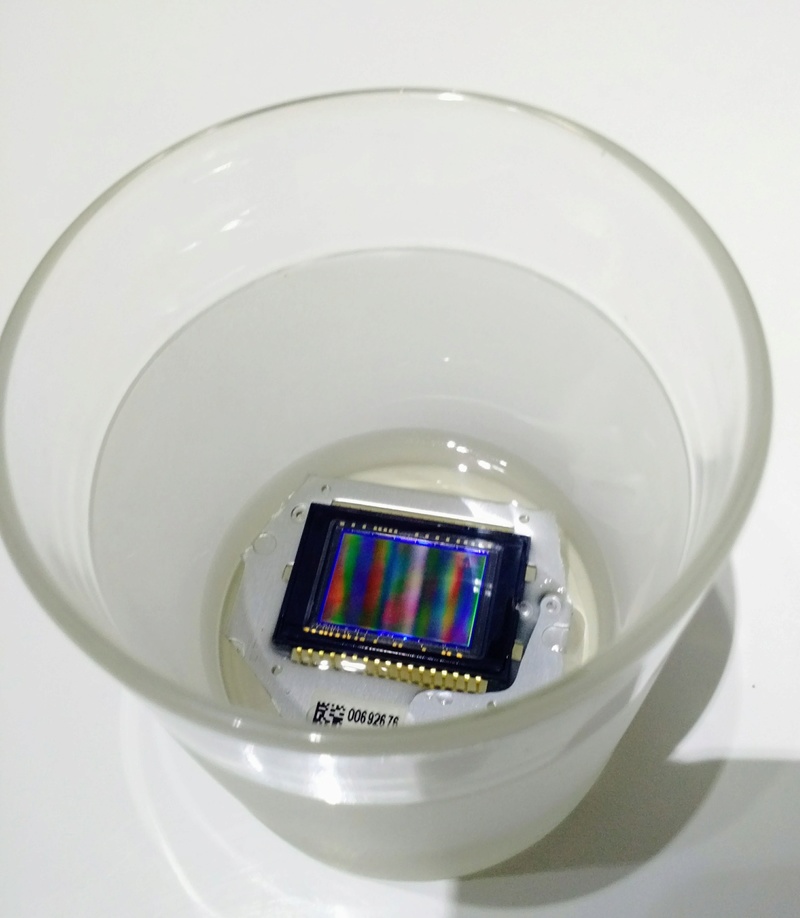

Excellente nouvelle ! Avec -24°, t'es au top !
A la trempette :D

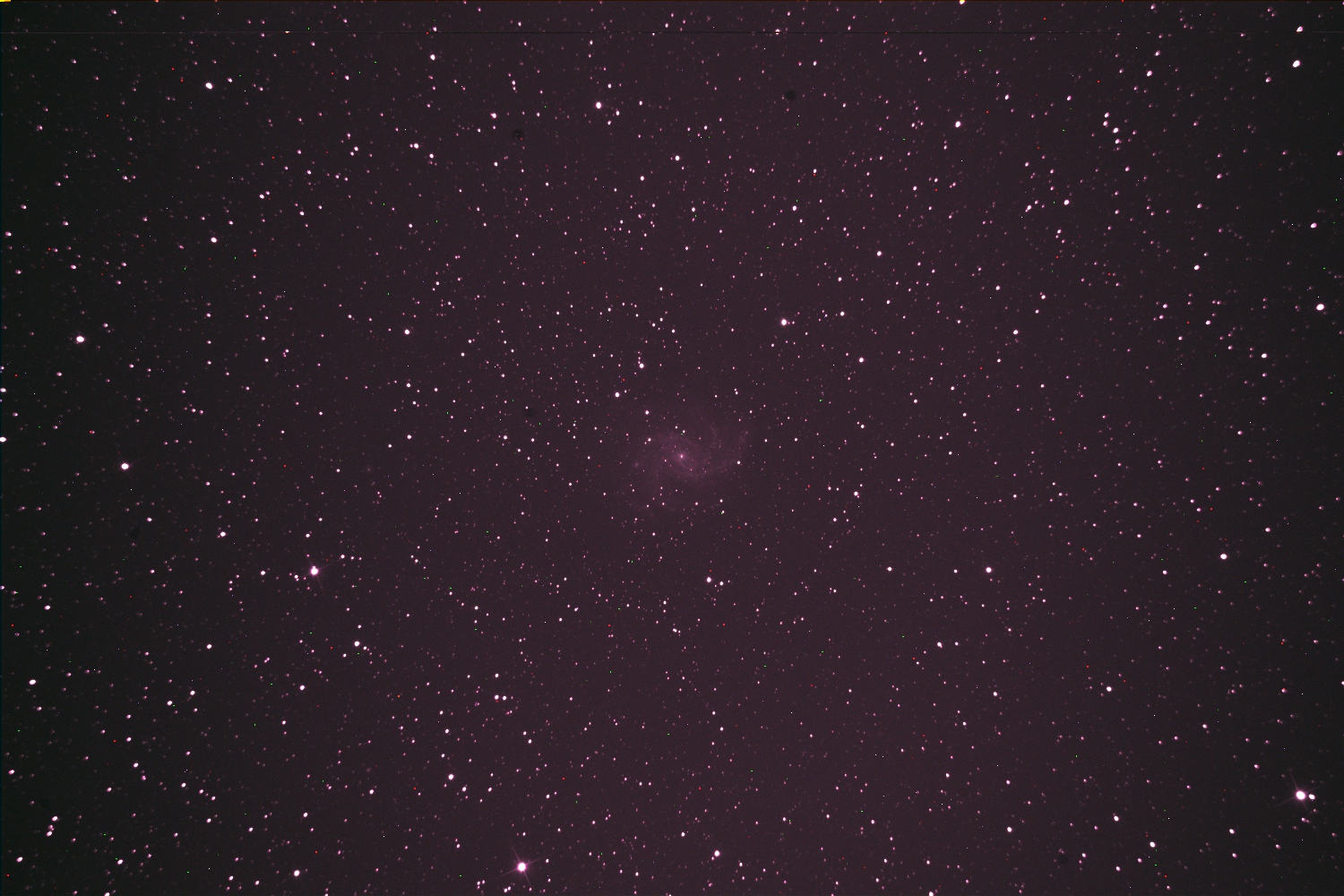

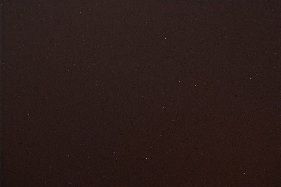

Et bien moi je vous présente une des premières brute, bon il reste quelques soucie, par moment j'ai une barre bizarre (voir en haut de la photo) voir même l'image décalé, je vais allé en toucher 2 mot à Rome voir si il a une idée du problème.
Je la fait tournée sans le refroidissement je préfère voir les problèmes 1 à 1 :)
NGC6946, 300 secondes
