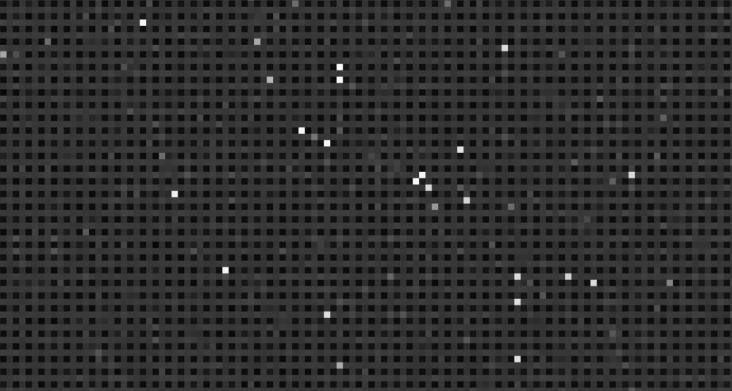

D'ailleurs, j'ai un truc bizzare quand je zoom sur les images prises :
Est-ce que c'est la conversion du Bayer qui est foireuse ?
Je pense aussi à une image non debayerisée. Tu as tenté une conversion CFA sous Iris?
(c'est linux ou ascom ??)
sauf erreur ce type d'image est typique lorsqu'elle n'a pas été débayerisée...
Ascom, avec Cam90-viewer -> exporté en FITS.
EDIT : Je viens de voir la réponse de Cédric. J'ai pas tenté ;-)
