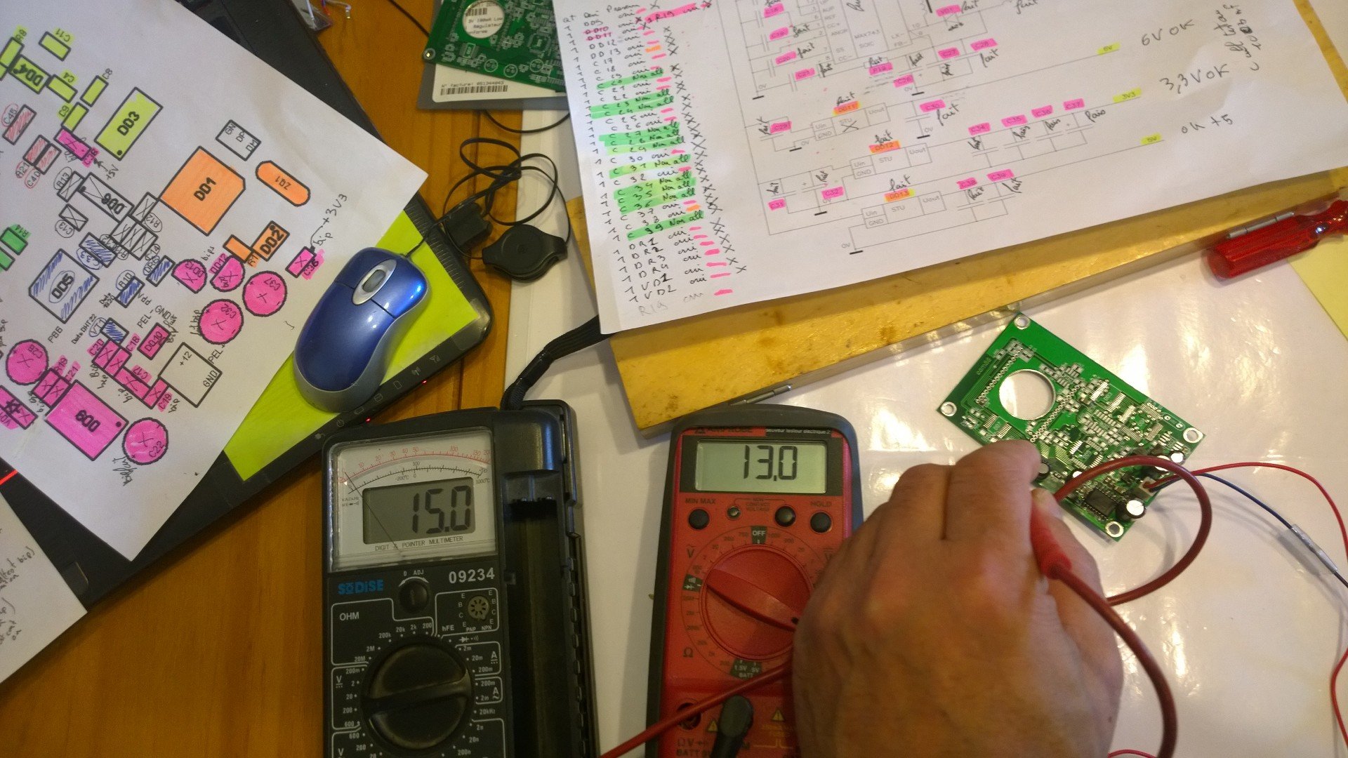

La pointe noire du multimètre (position DC) sur la masse, la rouge sur la sortie du régulateur et tu regarde l'afficheur.
Pour trouver les sorties utilise le schéma.
Modifié par pagpatrice
Ahhhh que je suis content 🙂
J'ai pris un peu le temps pour comprendre, réussir à lire le schéma, savoir comment on mesure et ou qu'on met les picous 😝 ! Mais j'ai réussi ! 😁
J'ai mesuré tout ce qui le devait, et je suis bon partout !
C25 = 15V
DR4 = -8V
DD10 = 6V
DD11 = 6V
DD12 = 3.3V
DD13 = 5V
Je vais pouvoir m'attaquer à la partie 2 !! Youpi 😛🙂

Salut Gaylord tu as alimenté en combien et avec quoi ?
J'ai utilisé une alim de ps2 que je n'utilise plus qui délivre du 8.5 volt
bien joué le faite de se débrouiller seul ta permit de comprendre et lire un schema ;)
Moi aussi c'est ok pour les tension avec cette alim

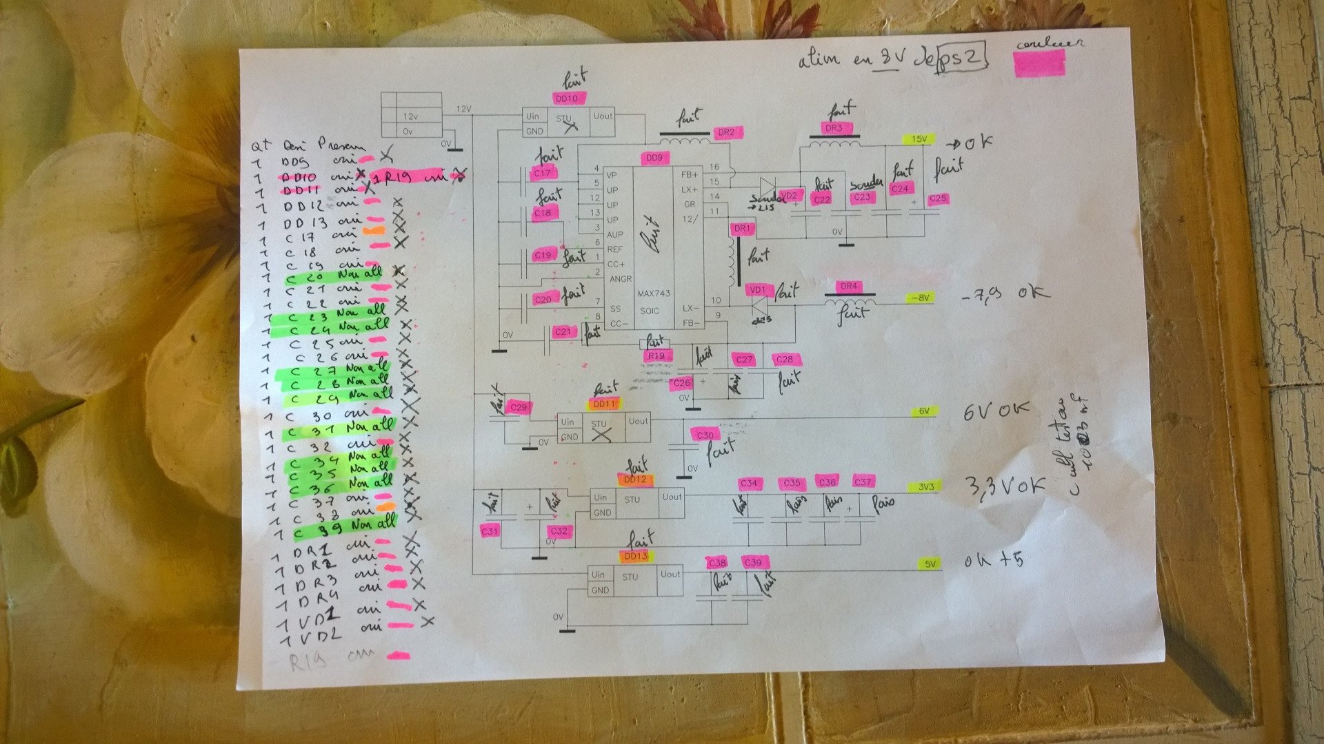

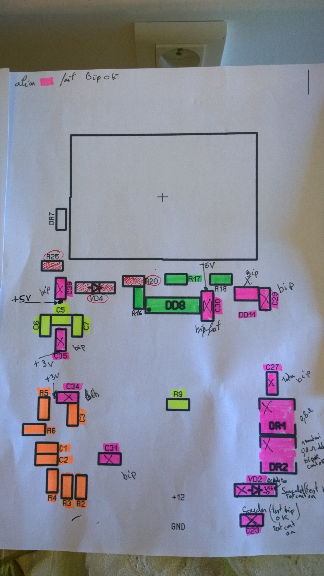

je partage ce que je t'avais preparer mais que tu n'as pas eu besoin qui pourra servir au moins aguerrie :)
WP_20190222_002.thumb.jpg.5c64d36b6374ffdc4135c6f5798e1551.jpgWP_20190222_001.thumb.jpg.8b2072adc45a219b5cd228ebf5c000b4.jpg
voltmètre et ampèremètre test circuit a vide

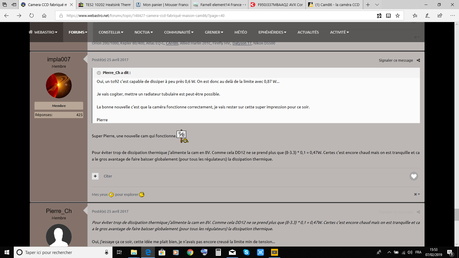

oui c'est bon mais il parait que c'est mieux en 8 volts pour la chauffe de certain composant régulateur voir poste de george
C'est une alim avec plusieurs possibilité, j'essaierai en 9V du coup (?), j'ai aussi 7,5V

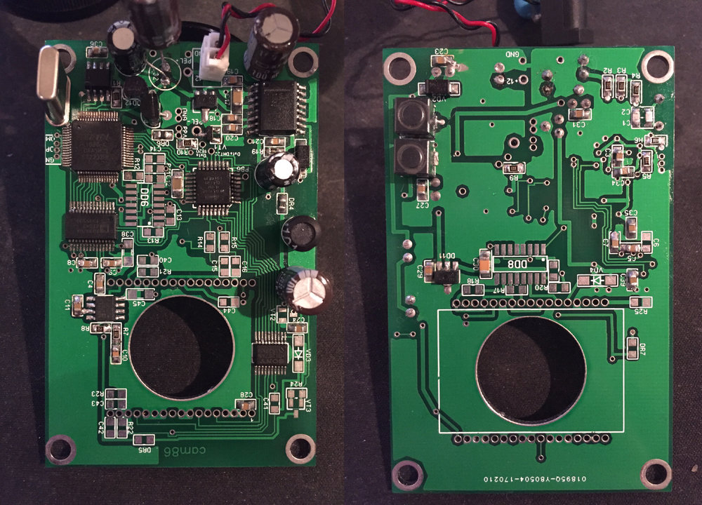

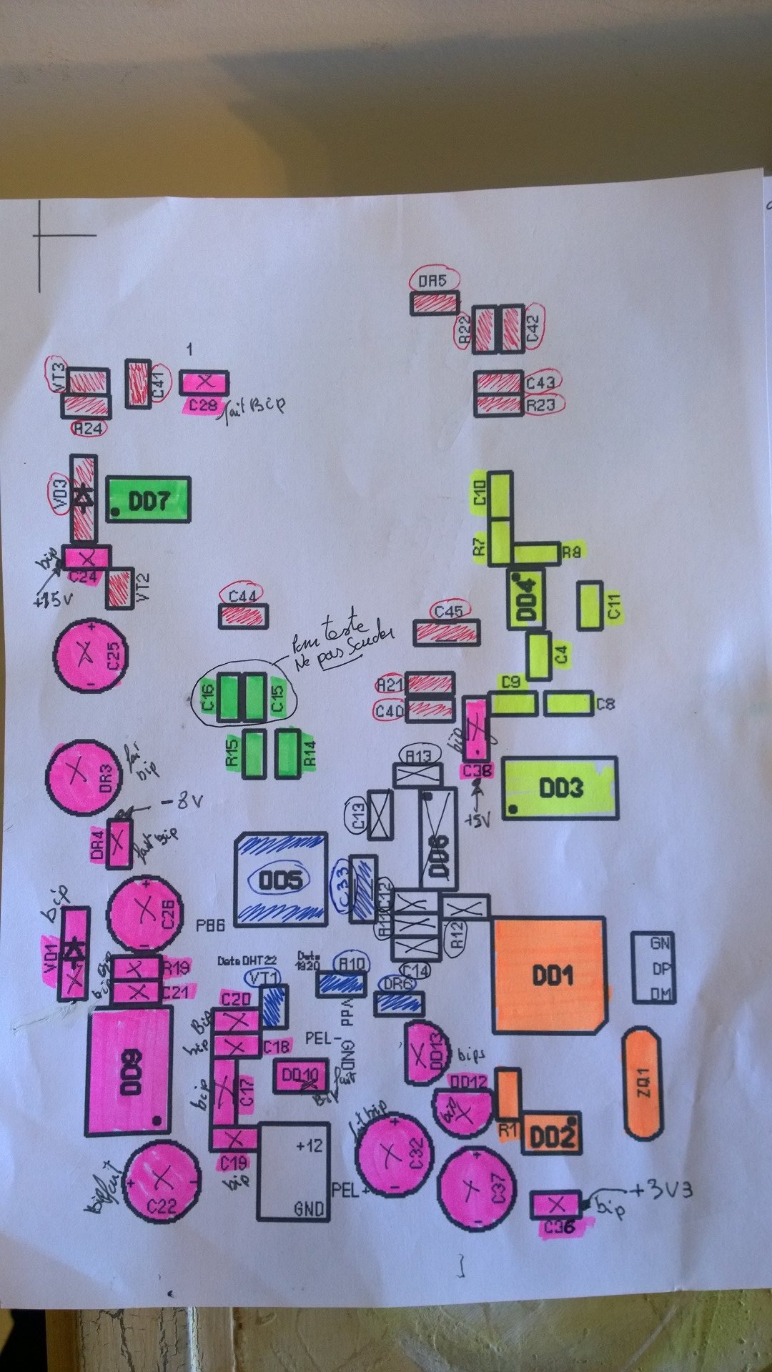

Bon, j'ai fini la 2eme partie (enfin, d'après le schéma de Greg) je crois ...
Qu'en pensez vous ?
J'ai eu un petit souci sur C32 et C23 (pane dégueux, j'ai fait le bourrin) mais sans influence sur le fonctionnement.
Pour les petites résistance avec une inscription dessus (comme R2, R3, R4...) , il y a un sens ? (j'ai mis dans le sens qui me semblait logique)
Modifié par Bofix
Pour les résistances y'a pas de sens faut lire la valeur c'est tout.
Sinon ton montage a l'air bon, as tu bien vérifié à la loupe chaque composant (et chaque soudure) pour être certain qu'il n'y a pas de pont de soudure ?
Pierre
Comme Pierre, fait une bonne vérification car sur la photo j'ai un doute pour DD3 sur les pins 11 et 12, pareil pour le FT 2232 pins 16 et 17 et 23 à 26 testeur en mode continuité si ça bipe c'est que ça touche, c'est là que si les pointes du testeur sont trop grosse tu peux utiliser des aiguilles à coudre.
Oui, le multimètre en continuité peut aider pour les ponts de soudure mais faut avoir le schéma à coté pour savoir si c'est normal ou pas que ça bippe..
Sinon on peut passer des heures à retirer un pont de soudure qui n'existe pas... ça m'est arrivé ...😁

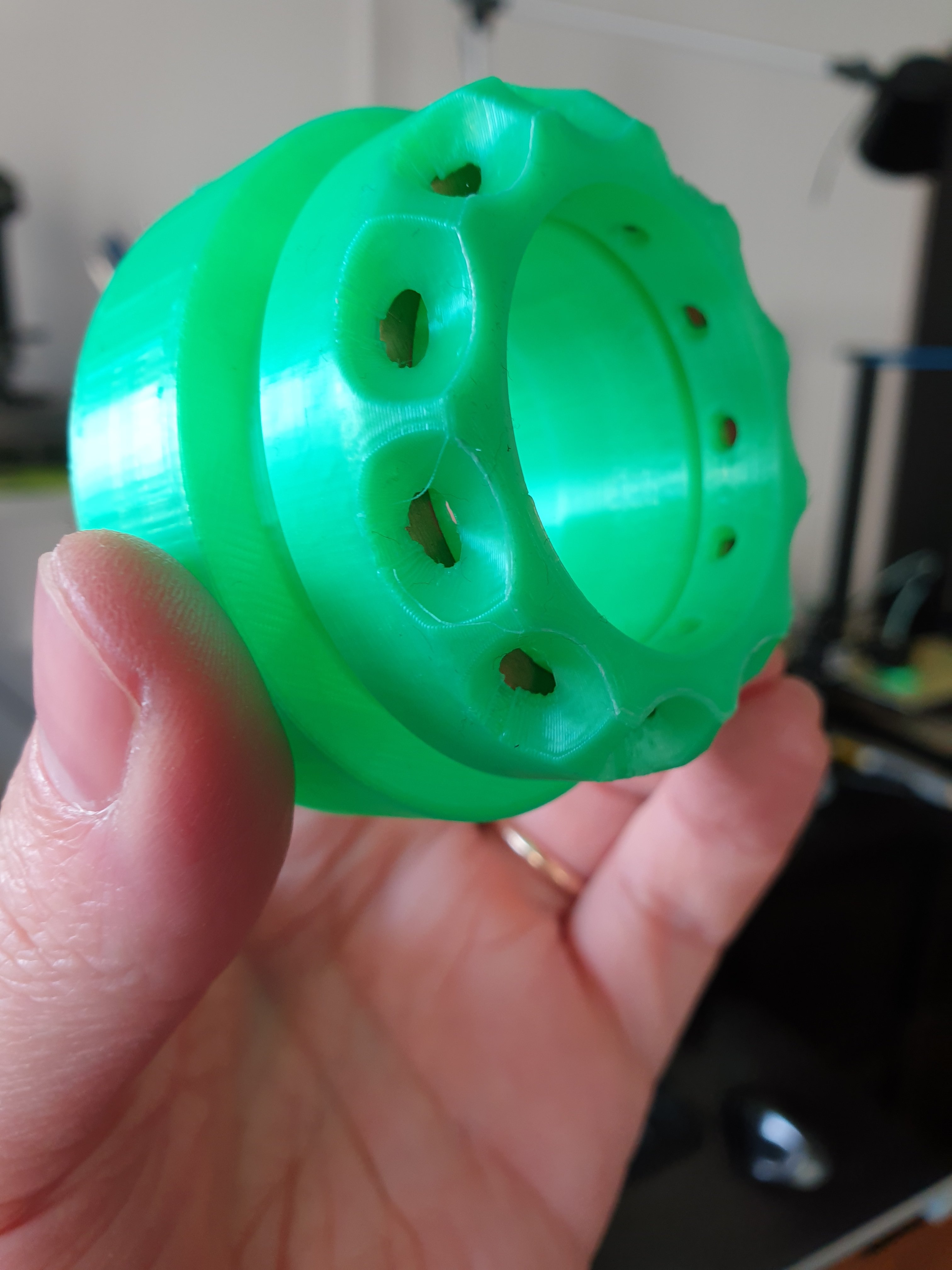

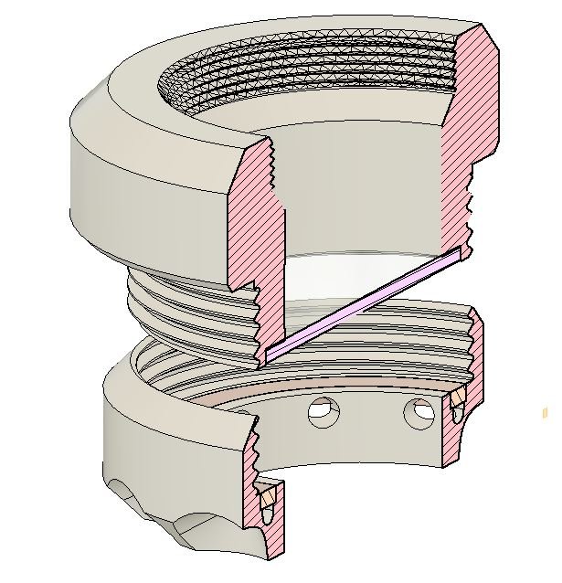

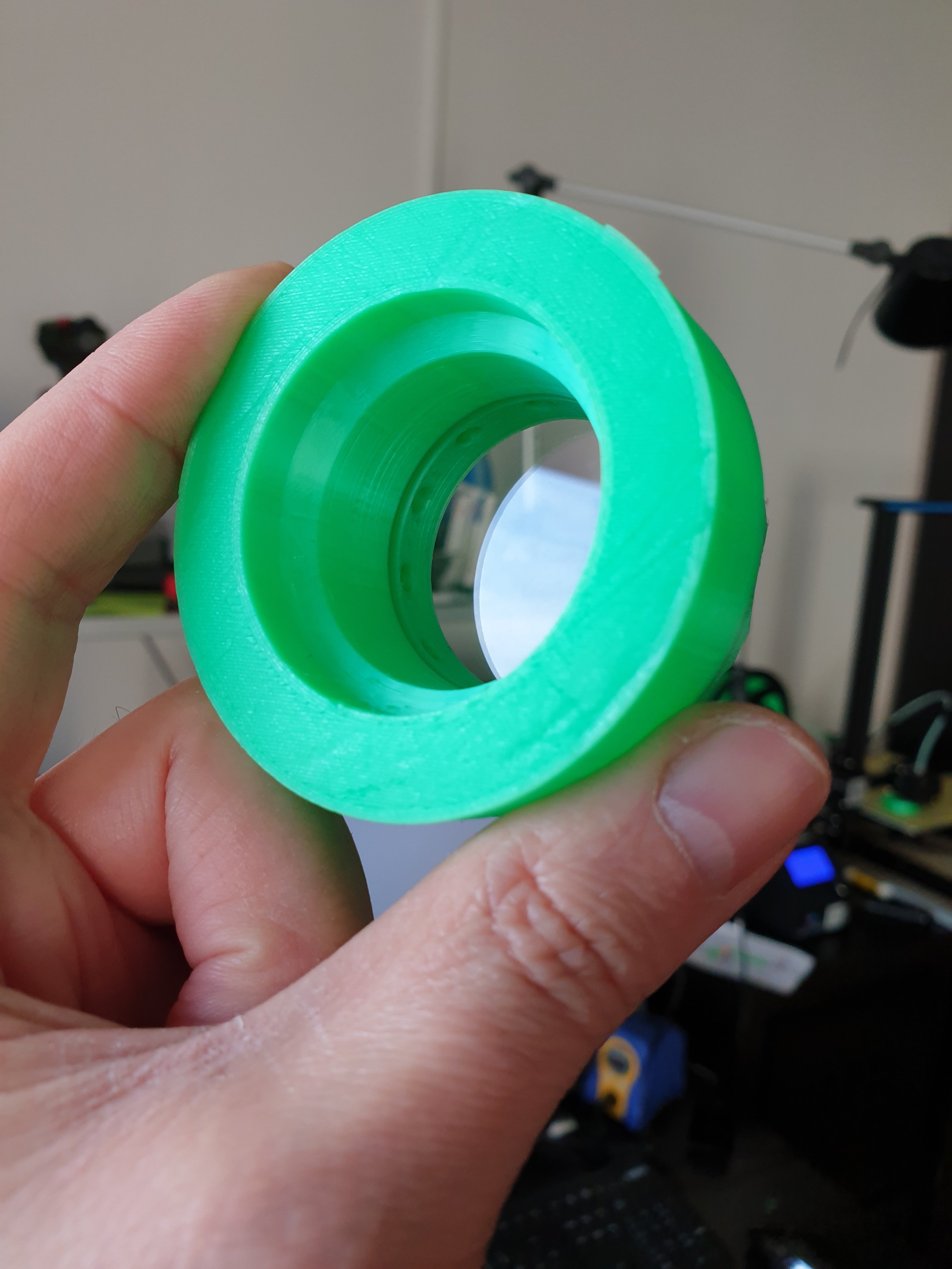

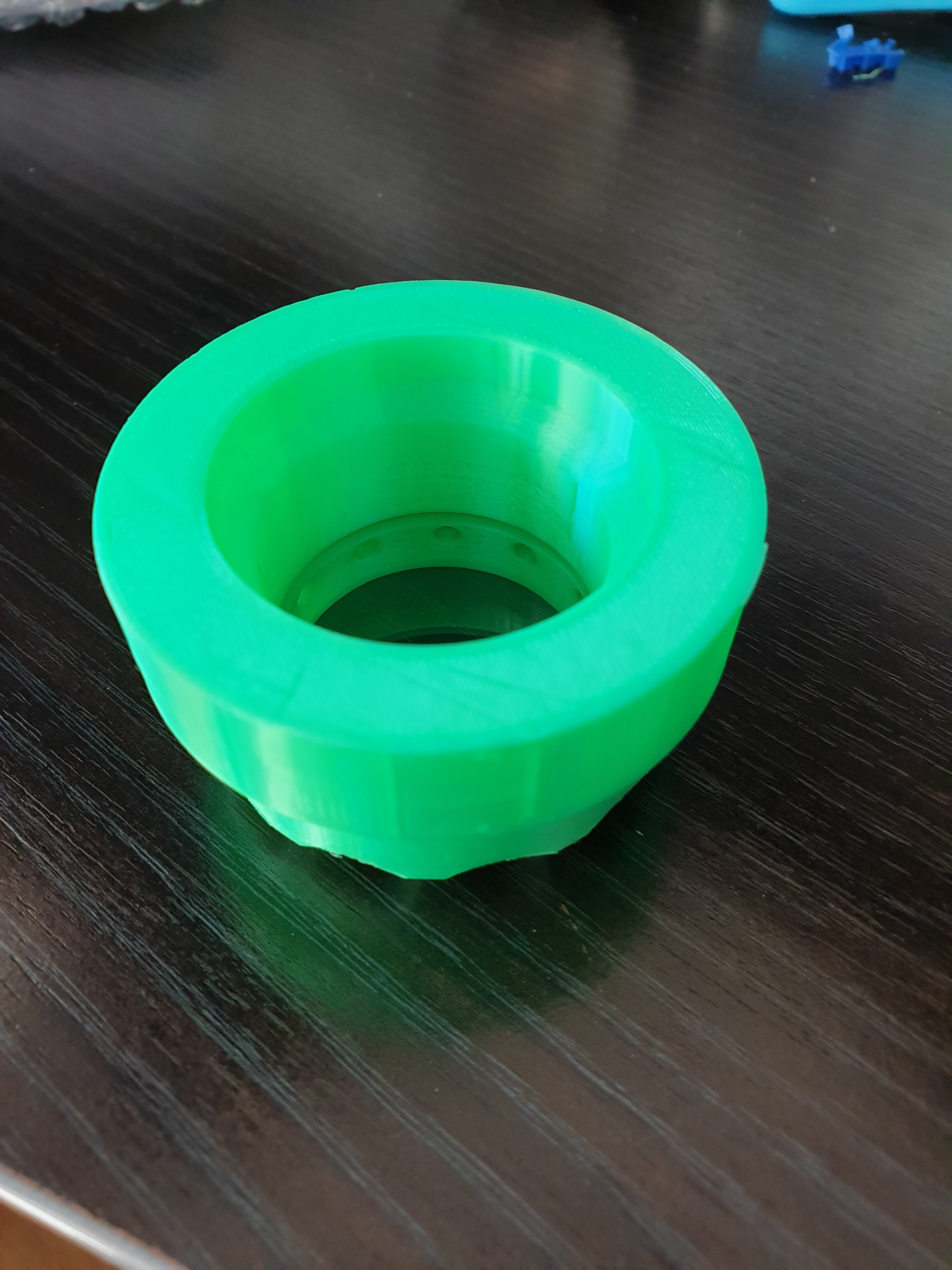

Deux capteurs dessoudés, et projet 3D de la partie mécanique arrivé à la rev. 27'258d  :D Ouais je suis un peu perfectionniste ;)
Voici la version BETA du porte-hublot, avec résistance chauffante, distributeur de chaleur en cuivre et filetage M42x0,75 pour le nez en alu. Les deux pièces seront serrées au trou ϕ50 mm du couvercle du boitier Hammond.  Je vais maintenant commander un filament plus costaud (PETG ou PLA chargé en fibre de carbone) et finalizer au projet du porte-PCB et du fond de boitier avec la sortie du doigt froid, le peltier, USB et alim 12V.

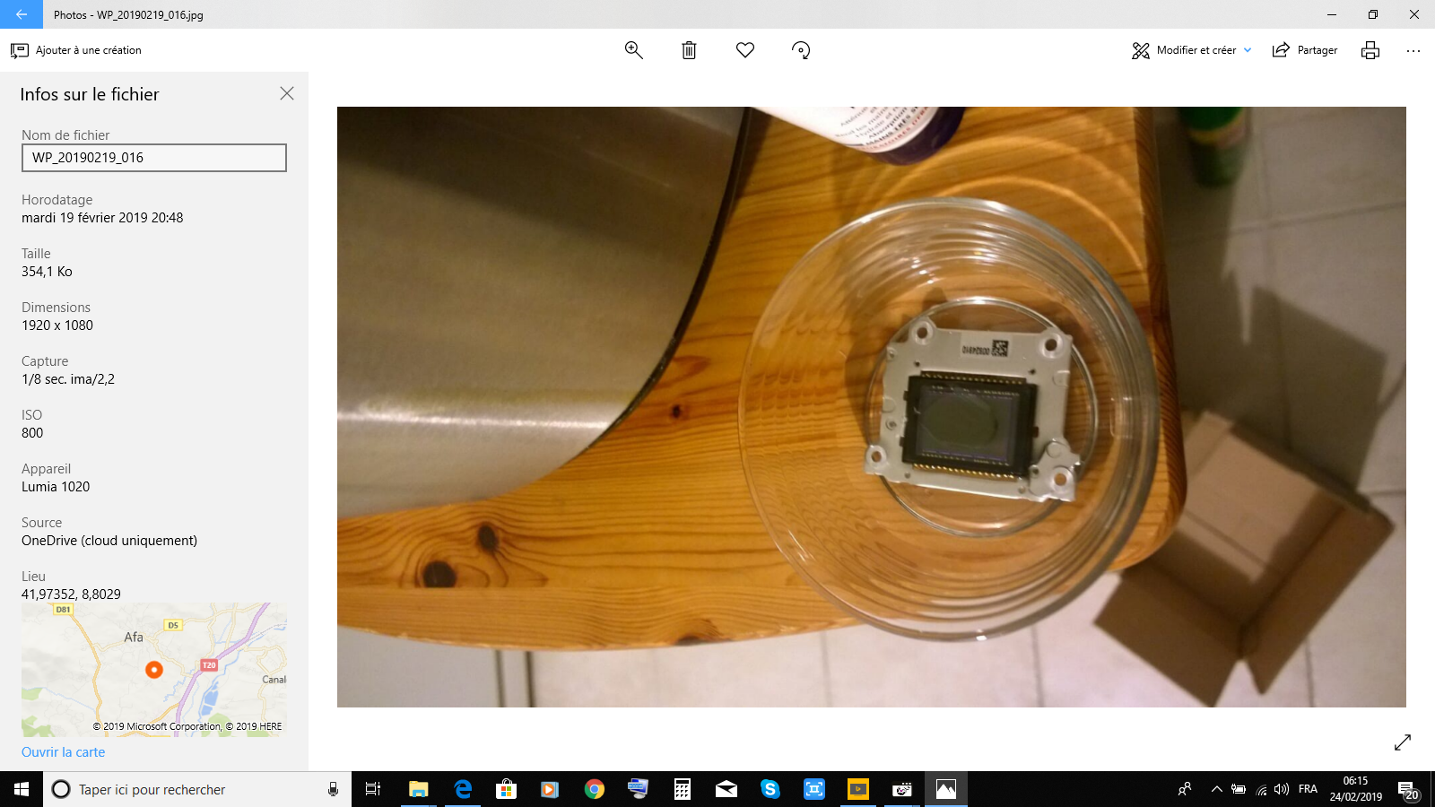

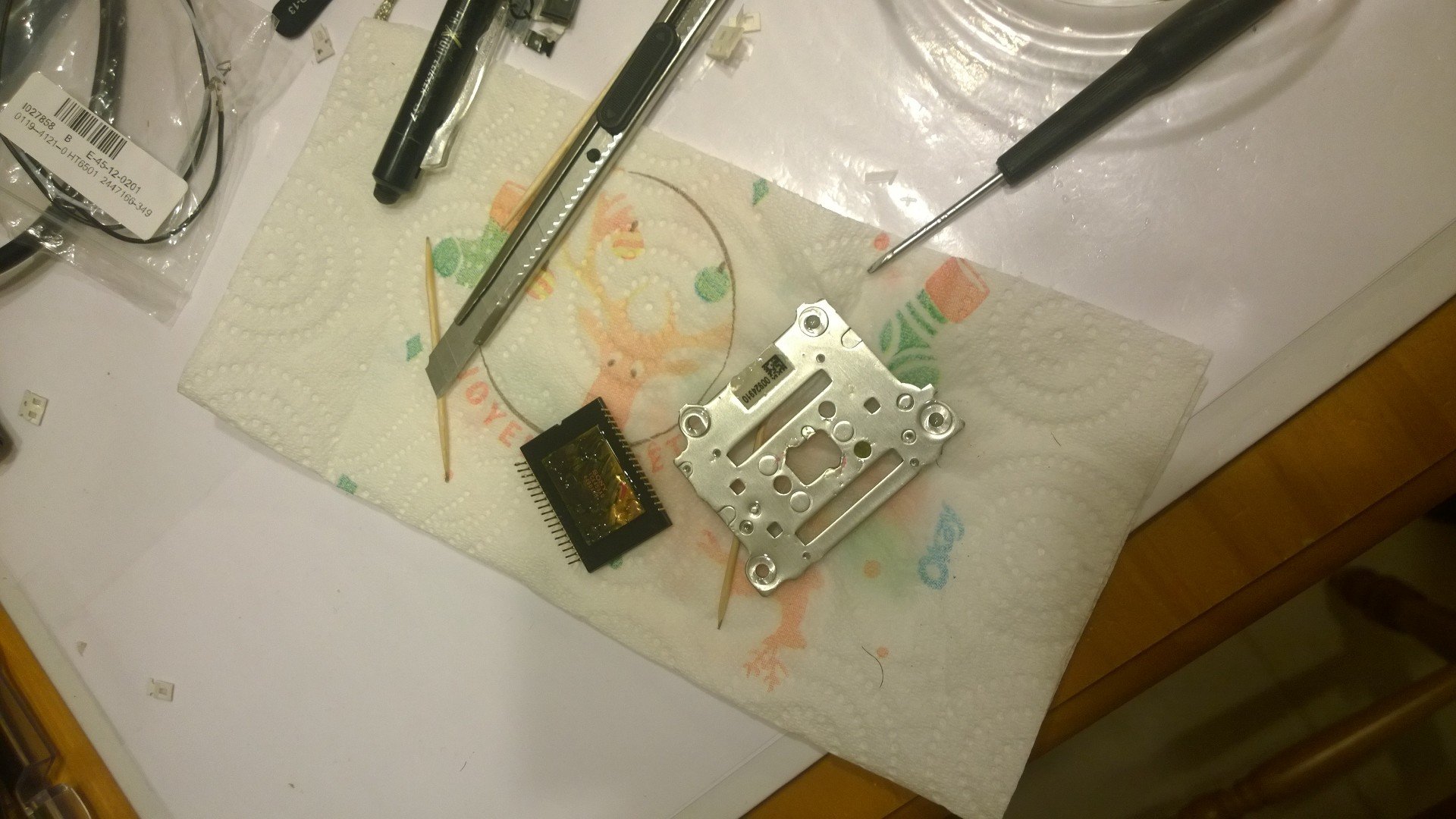

J’ai recup le D70, dessossé, capteur dessoudé sans aucun souci, vitre de protection et uv enlevé et maintenant il trempe.
J’ai été étonné de voir que les vitres n’etaient pas collés (contrairement au 1000D que j’eu défiltré), donc facile à enlever sans rien casser, par contre, verres  sont collés ensemble, est ce qu’il a un moyen de les decoller ou c’est mort ?
Pour les restes du D70, je peux recup d’autre chose dessus d interessant ? (J’ai deja pris la bague en metal our les objo, et le pas de vis kodak femelle avec sa fixation).
il y a 6 minutes, Ryo a dit :
il trempe depuis mardi soir
il est bien immergé ?
essaye de passé une lame entre le capteur et l'alu sans forcer, j'avais d^e faire sur un des deux CCD et le simple fait de poser la lame il s'était décollé.
il y a 1 minute, pagpatrice a dit :
Merci patrice oui il trempe bien cela recouvrai la vitre du capteur (j'avais déjà peur que cela la décolle et aille abimé les fils d'or )
Pour le levier j'ai essayer de poussé avec un cur dent depuis le dos, rien a faire et la lame du cutter ne passe pas, j'ai pas trop essaye de forcé, je vais acheter des lame Gillette plus fine (style vieux rasoir) si il y a des plot de colle style silicone comme j'ai vu sur un précédant post
