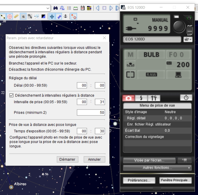

Si si ! clic sur le chrono pour ouvrir le séquenceur, 50 poses de 30 secondes avec 1 seconde entre chaque en langage EOS Utility c'est :
intervalle de prise à 31 secondes/temps d'exposition de 30 secondes/Prises 50
La visée par l'écran me sert à l'initialisation précise de ma monture sur plusieures étoiles et il y a une fonction zoom. Ne pas utiliser trop longtemps d'affilée, ça fait chauffer le capteur (comme avec les autres logiciels d'ailleurs).
Pour ma part, je le trouve suffisant pour une utilisation APN si couplé avec RAWManager.

Pas besoin de séquenceur autre que celui logiciel d'EOS Utility.
  • Connecte ton APN au PC par le câble mini USB (APN)/PC (USB ).
  • Démarre EOS Utility
  • Clique sur l'icône du "chronomètre" >> Ca t'ouvre la fenêtre "Param. prises avec retardateur".
  • Renseigne le délai de déclenchement entre 2 prises de vue, le temps de pose et le nombre de poses total (voir mon post précédent).
  • Clique sur Démarrer
Et pis c'est tout !
Et pis c'est tout !
