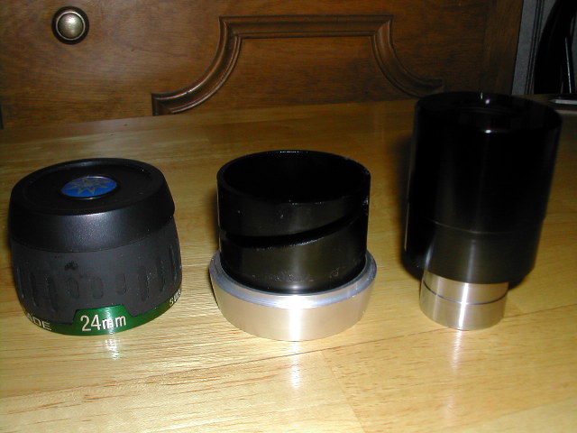

index.php?app=core&module=attach&section=attach&attach_id=123979
Modifié par jpch84

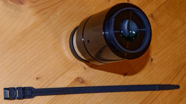

Maxvision 24mm 82°reçu, cure d’amaigrissement à réception immédiatement après test.
Donc 660gr au lieu de 836gr a la balance électronique. 170 gr de gagnés.
Le cylindre fait désormais 64mm ce qui permet de ne pas être ennuyé avec le nez, sinon il fallait tourner un peu la tête et l'oeil.
Il y a une petite rainure de 46 mm de diamètre à la surface qui permet d'insérer un Rilsan noir de 9mm X 200mm qui servira à couper un peu les lumières latérales en attendant de trouver une meilleure idée.
La hauteur à l’intérieur du rilsan: 5mm
En prévision: trouver un rilsan plus long (il y a un petit amincissement qui gêne un peu pour une parfaite tenue dans la rainure, mais ça tient déjà pas mal).
Peut-être une chambre à air vtt à enfiler sur le cylindre pour une meilleure préhension et protection.
L’oculaire est passé de médiocre ergonomie à très bonne.
génial! je donne la nouvelle référence: Wirquin 79295001 (pour le 24mm 68°)
pour mon 82° je vais chercher.
Edit: j'ai trouvé un Rilsan plus long, il faut un 9X260, ça tient parfaitement dans la mini gorge, juste l'épaisseur qu'il faut.
