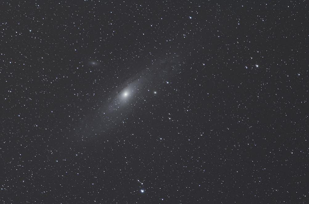

débutant, je commence à expérimenter cette monture (tant attendue) avec le setup suivant:
Eos70D + 70-200 L F/4 + ext. x1.4. et souvent à 280mm de focale, bien sûr.
Mes: = Mode opératoire
je mets de niveau la monture le plus proprement possible. et je tourne la platine pour avoir le repère "6h00" en bas.
je ne suis pas dingue de smartphone, aussi je me passe de l'appli PolarFinder. Je fais tout "à la main". Je cherche la ligne Polaire-Kochab, son inclinaison, et sachant que le VP inverse tout (haut-bas/gauche-droite), j'essaie de mettre Polaris au meilleur endroit sur le cercle de 2016.
Puis seulement je monte le rail avec l'APN (le plus délicatement possible).
map
A mon âge, je commence à avoir du mal à zieuter mon écran d'APN de nuit, je passe donc par un PC portable pour être plus à l'aise. Et malgré cela, je ne suis pas satisfait de la map obtenue en voyant les photos. Est-ce qu'un masque de Bathinov pourrait avoir son utilité pour améliorer ce point ?
(je rappelle : je suis juste avec un APN)
Dans ces conditions, je n'arrive pas à plus de1'10" sans filé (à 280mm). Cela me paraît peu.
Quelle serait une piste d'amélioration ? (pas de polarfinder sur smartphone, please :))
Il me semble lire partout qu'avec 300mm on doit pouvoir monter à 2' de pose.
Existe-t'il une solution légère d'autoguidage ? (moins de 1kg, pour être parfait)
Expo
Excusez la question con. J'ai lu que le capteur est plus efficace "exposé aux 2/3". Or, avec une pose limitée aujourd'hui à 1'10", On est bien d'accord que la seule solution pour atteindre les "2/3", c'est d'augmenter les iso ? donc le bruit, donc de faire encore plus de brutes pour essayer de l'éradiquer
Est-ce que j'ai bien résumé le bins?
Traitement
après avoir tenté Iris (marche pas : le traitement plante souvent avant la fin ..) j'ai finalement utilisé DSS qui tourne du tonnerre, et a surtout le mérite de me fournir facilement un résultat.
Par contre, je peine sous PS : c'est assez complexe.
Connaissez-vous des liens de tutos bien faits adaptés à l'astro avec CS2015?
Enfin, est-ce possible, lors de plusieurs séances (sur plusieurs nuits), de mélanger (à même focale, bien sûr) des poses à différents iso pour mieux exploiter toutes les zones de l'objet ?
Et dans ce cas, faut-il faire des dark-offset-flat pour chaque iso ?
Bon Ciel à Tous
Modifié par Tophe-91
ajout infos

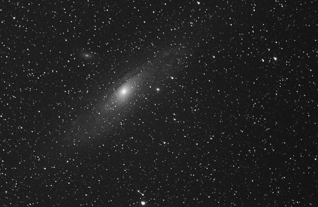

édit: je viens de voir ton image, Heu c'est normal quelle soit en noir et blanc.

Quant à la photo en N&B, comme je l'ai avoué ... je ne connais pas trop les manoeuvres que j'ai essayées de faire sous PS, donc j'ai dû éradiquer les couleurs par mégarde. :)
Merci encore.
Pour la photo en noir et blanc est tu sur que c'est sous PS que tu as fait une erreur, je pencherais plus sous dss, pour être sur, il nous faudrait la photo sortit du prétraitements.
Car si tu as oublié de repasser en mode couleur dans DSS c'est mort, exemple sous "iris" c'est la phase "Faire la conversion cfa" (voir en fin du message les différentes étape du prétraitement sous "iris).

@Yves , j'ai bien foiré les couleurs ... sous DSS (cf pièce jointe)
Quand j'essayais sous Iris, c'était avant la StarAdventurer, il arrivait souvent que le traitement de mes brutes se stoppe en cours, je n'ai jamais compris pourquoi, il faut avouer aussi que mes poses étaient un peu plus ... décadrées par séries. Iris devait s'y perdre un peu !
Je vais ré-essayer. Pas de raison qu'un soft aussi bien conçu ne fonctionne pas chez moi.
