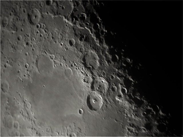

Voici une petite photo sans prétention, prise le 07/09/2016 vers 20H30, il faisait encore clair! Le tout au dobson GSO 250 en afocale derrière le plössl 9mm de base du télescope. APN Olympus FE-5020 sur support maison, le tout pour le moment sans table équatoriale, je termine la mienne.
Empilement de 1700 images sur 2500 sous Registax, puis triturage des ondelettes et du gamma.
D'habitude je fais le plus de choses possibles avec Registax pour les retouches, les couleurs, etc... et l'application photo par défaut de l'ordi.
Mais cette fois-ci, à part les ondelettes, tout a été fait avec GIMP! Comme le plus gros du gamma!
Je me suis amusé avec les différentes options, les couleurs, filtres, j'ai même passé l'image en "clarté"!
Bref, je suis bien plus satisfait de ce mode de traitement que de mon précédent.
Il y a encore bien des défauts, comme la trame horizontale vers le bas, due à la mauvaise méthode d'acquisition (ben oui, une base dobson ça aide pas...), le "flou" sur les bords de l'image (plössl), et bien d'autres choses!
Merci d'avance pour vos avis ;)

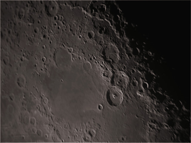

EDIT: je joins une deuxième version de la photo, moins floue, et plus douce peut-être.

La technique et les images sont sympa, par contre je trouve que ça manque un peu de piqué, même au centre, pour un 250 et autant d'images additionnées, tu devrais être encore plus sélectif sur Registax (1700 ça fait beaucoup quand même).
Un petit coup d'oeil à la collim sur une étoile avant de shooter peut être ? Comment était la mise en température ?
Enfin c'est du bon boulot! moi, en digiscopie, j'ai jamais fait que de la merde :be:
Salut Julien! Et merci ;)
Collim ok, mise en température bof bof, voire même inexistante je crois bien :be: mais là pour le coup j'ai oublié, j'étais pressé, même si c'est jamais bon d'être pressé en astro, mais ça faisait bien presque 5 mois que j'avais pas fait de lunaire :D Sans compter que la Lune était très basse...
J'ai peur de paraître nul, mais c'est quoi le "piqué"? Les détails? Parce que tout est pixelisé!!!
Oui, je devrais en garder moins, mais j'aime bien tirer sur les ondelettes!
Re :),
le piqué on pourrait dire que c'est la "finesse" de l'image.
Si tu additionnes des poses "floues", tu auras beau tirer sur les ondelettes, tu ne vas rien inventer :be:.
En en gardant un peu moins, je suis sur que tu peux tirer plus fort ;)

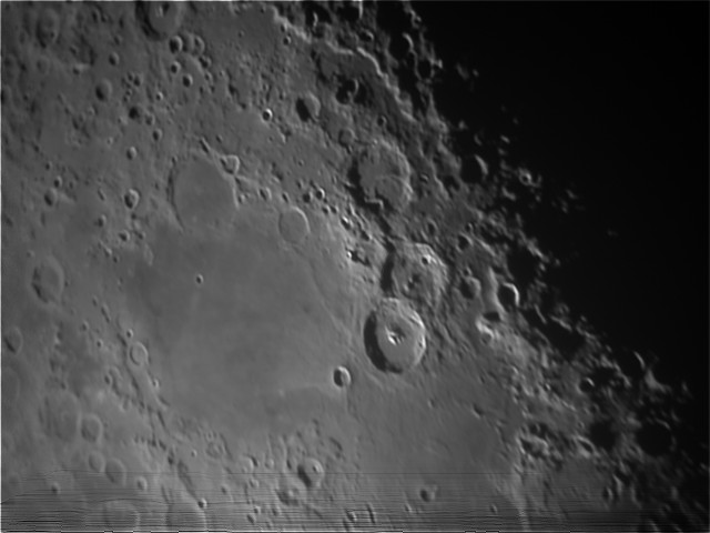

Voilà une nouvelle version! J'ai empilé les 325 meilleures, 15%!
Par contre sous Registax, au centre de l'image il me met bien que 325 images ont été stackées, mais plus on s'approche du bord plus ce nombre diminue, en plus l'image est plus floue sur les bords! C'est normal?
Invité chibani
C'est sympa. Même avis que Julien : 1700 pour empiler c'est beaucoup.
Attention : on voit en bas des images l'artefact de l'empilage des images décalées ;)
