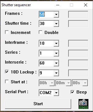

Bonjour, il y a le logiciel Shutter pour les canon EOS 350d où tu peux dépasser les 30 secondes

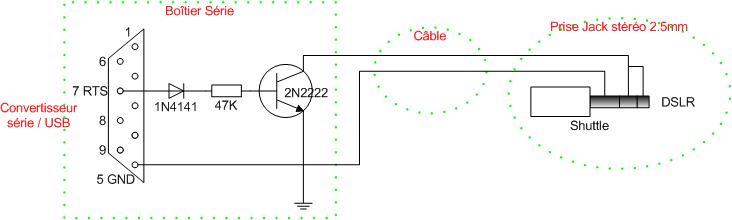

Bonjour, pour le câble usb c'est normalement le bon, par contre pour piloter le 350D surtout pour des pose > 30s , il faut en plus un câble qui se branche sur la prise jack de l'EOS et est relié au PC par un port série.
A tu ce câble ?, car le câble usb sert seulement pour l'envoi des images sur le PC.
Se câble tu peut te le fabriquer, puis passer par un adaptateur série/usb standard, comme expliquer sur le site suivant par exemple.
Extrait du site en question.
Il est possible de commander le DSLR via le port USB en rajoutant une interface qui transforme un port USB en port série... C'est bien pratique pour les portables qui ne possède plus ni port Série ni port parallèle. Matos: Une diode 1N4141, une résistance de 47K et un transistor 2N2222 . Le montage est différent mais on peut aussi utiliser le 4N25... je suppose. Le transistor est monté à collecteur ouvert, il se comporte comme un interrupteur commandé par la pin RTS du port série.
Le schéma.
Yves.

Donc 2 possibilités s'offrent à moi :
- Soit je construis ce câble via le schéma présenté ci-dessus, me permettant de déclencher les poses directement depuis l'ordinateur via APT (par exemple).
- Soit j'utilise la télécommande intervallomètre que je possède, mais qui ne me permets pas de faire des poses supérieures à 30s je crois.
Je vais partir je pense sur la première option : moins d'objets, plus de câbles, mais tout sera géré depuis l'ordinateur avec cette méthode :)

Bonjour, le 11000 D se pilote entièrement par le câble usb, un autre câble n'est pas nécessaire.
Le câble que tu montre en lien, est tous simplement le câble qui permet de piloter le 350D pour les poses longues.
