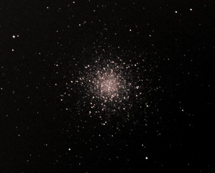

M13 avec 16mn de poses cumulées au foyer de la 100ED sans autoguidage

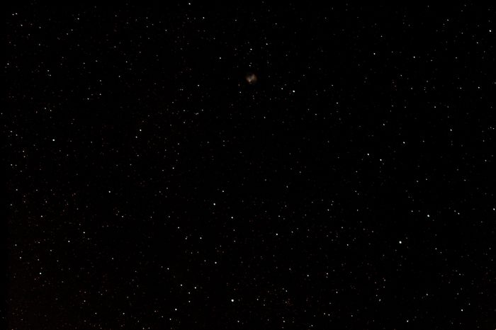

M27 au téléobjectif de 300mm et filtre UHC (c'est petiiiiit) avec autoguidage et 24mn de poses cumulées.

Sympa, mais tes poses unitaires ne seraient-elles pas un chouilla trop longues ?
J'ai l'impression que tes étoiles sont un peu étirées ?
Manque peut-être d'un peu de signal également en temps de pose total :)
Bonjour à vous deux,
Oui vous avez raison surtout sur les photos sans autoguidage dont ma MES n'était pas forcément aux petits oignons.
Pour NGC7000 les poses unitaires sont de 2mn
PourM27 au téléobjectif elles sont de 90s
Pour M27 au foyer avec autoguidage, elles sont de
3mn
Pour M57 sans autoguidage elles sont de 30s
Pour M13 sans autoguidage également 30s
Voilà :)
Les prochaines séances, je peaufinerais ma MES et poserait plus longtemps avec autoguidage.
