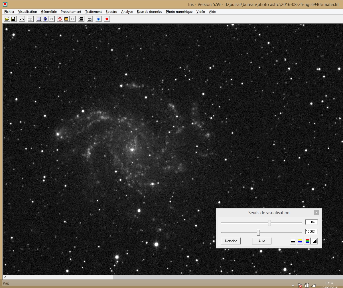

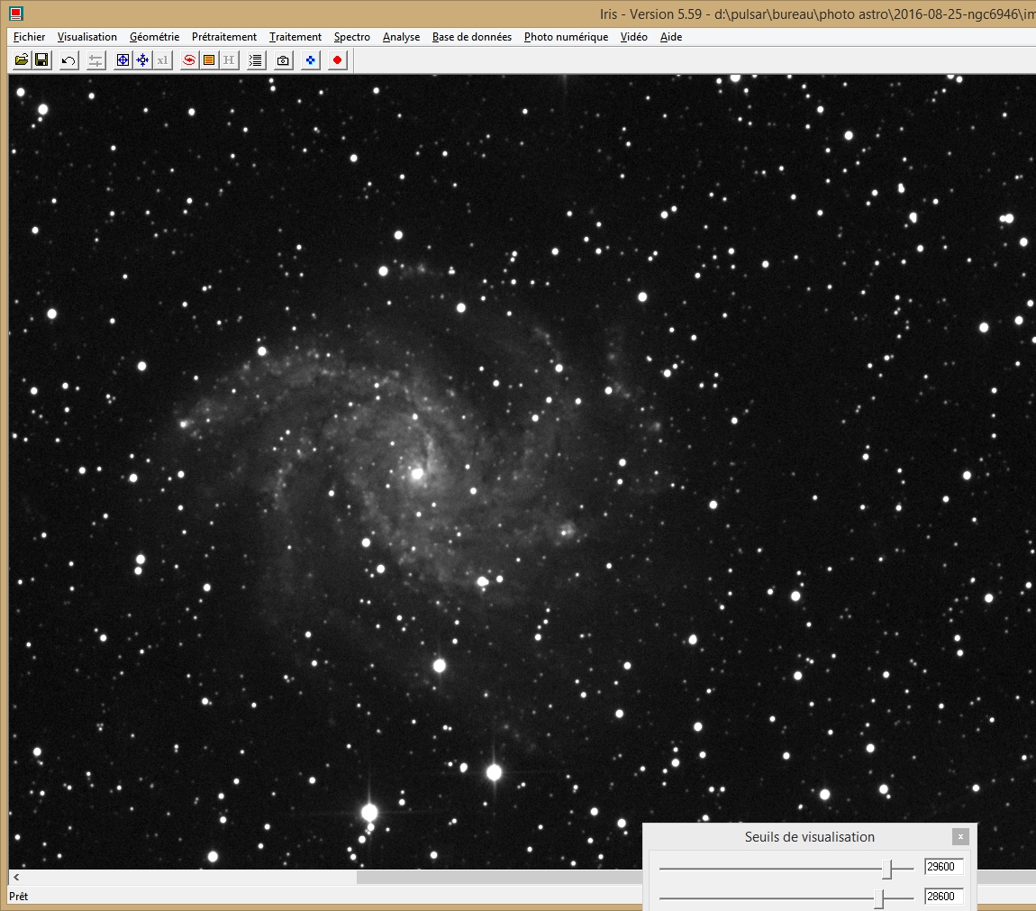

Un artiste peintre honnête se doit de montrer ses données brutes : luminance et Ha sorties d'empilement, juste passées en log.
Si on compare avec le résultat final, on constate que son aspect est finalement assez logique même si on peut toujours faire autrement.
Le reflet d'étoile, c'est une crasse sur un filtre. Je ne refais pas mes flats à chaque fois.
Certes, mais avec pas mal de bruit :be:, contrairement à la luminance qui est déjà lisse en brut de fonderie
normal, yavait que 40 minutes
c'est peut-être ça aussi qui donne un aspect que certains trouvent bizarre au résultat final (bien que quand on voit la couche L toute seule, cet aspect final soit assez prévisible, même sans l'ajout d'un Ha bruité)
Modifié par Pulsar59
je l'ai utilisé dans la luminance en mode éclaircir, donc en ne prenant que les parties avec le plus de signal et le moins de bruit, mais en effet avec que 40 minutes, il se peut que cette précaution ne suffise pas.

Peut-être ne se servir du ha que pour la couleur pour éviter d'ajouter du bruit à la luminance ?
En effet, pour les galaxies il est de bon gout de rajouter un peu de la couche Ha à la couche rouge, juste pour remonter cette teinte avec modération, car c'est un bon rouge :D
D'ailleurs vu son niveau de bruit apparent il serait judicieux de ne pas la mixer à la couche "noble" luminance...

aspect qu'a déjà la luminance brute...
