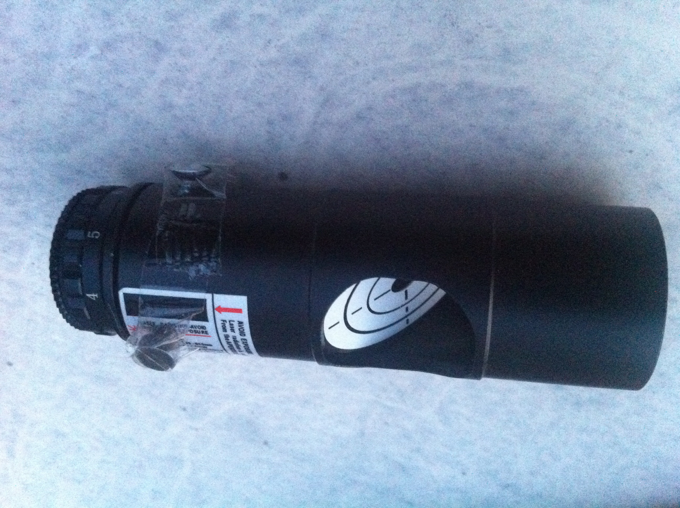

Hello :)
Tu pourrais nous poster une photo de ton laser :) ?
Mon laser à moi ressemble un peu à celui du lien de Jeap.
Pour accéder aux vis je crois bien me souvenir que j'ai aussi dû ôter 2 petits bouchons en caoutchouc.
Voulant bien faire j'ai voulu accéder à la troisième vis (qui était cachée sous un autocollant) mais ce n'était pas une bonne idée car en dévissant cette vis qui était plus courte que les autres et maintenait un ressort, j'ai fait tomber le ressort dans le bidule et finalement ça c'est mal fini :D
Depuis mon laser a comme une tête étrange :D
Comme on peut aisément le constater, si petits bouchons il y a un jour eu ils ne me sont plus d'aucune utilité :be:
Le zéro s'est décalé...bon
Mais ça marche :)
Et comme je ne le sors que quand il fait nuit personne ne s'en moque :be:
Le serrer dans un étau pour viser une feuille au loin je n'en ai pas été capable.
Ce que je fais parfois pour voir c'est le faire tourner dans le porte oculaire et de regarder sur le miroir primaire si le point rouge ne bouge pas.
Si c'était à refaire je laisserais la vis sous l'autocollant tranquille.
Modifié par yui
Voilà tes vis sont sous les petits trous mous sous la bague avec les chiffres :)
Tu vois là où j'ai planté mes vis à la Frankenstein :D
Merci ! J'étais persuadé que c'était fraisé pour je ne sais quelle raison.. Par contre ce n'est pas vraiment facile avec le caoutchouc autour et dans la vis... Je pense que ton système est beaucoup plus pratique à l'usage !
J'ai su que c'était là car quelqu'un du forum m'avait passé l'info à moi aussi à l'époque :)
Encore une fois sois prudent en dévissant les vis, moi y en a une qui m'a pris en traître en étant plus courte que les autres.
Je comprends pourquoi tu les as changé, du H3, il y a plus pratique !
Je n'ai surtout pas eu le choix car une fois mon ressort tombé dans le gouffre de Helm, plus moyen de le remettre en place.
Du coup j'ai employé les grands moyens, j'ai bricolé ça à la sauvage y a certainement moyen de faire plus élégant.
Enfin l'essentiel c'est que ma collime tienne la route :)
(J'ai pas encore eu besoin d'enlever le scotch :be:)
Modifié par yui
Oui il y en a une plus courte, je l'ai ai toute enlevées et je vais mettre des têtes que l'on puisse serrer à la main. Pour ne pas que ça bouge, hormis le scotch je ne vois pas de meilleure option .. ;)
