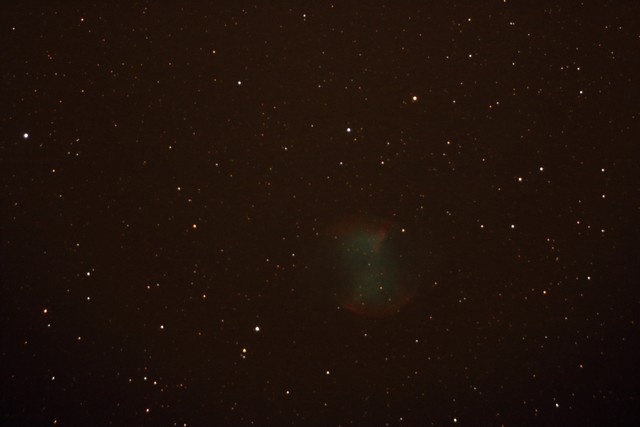

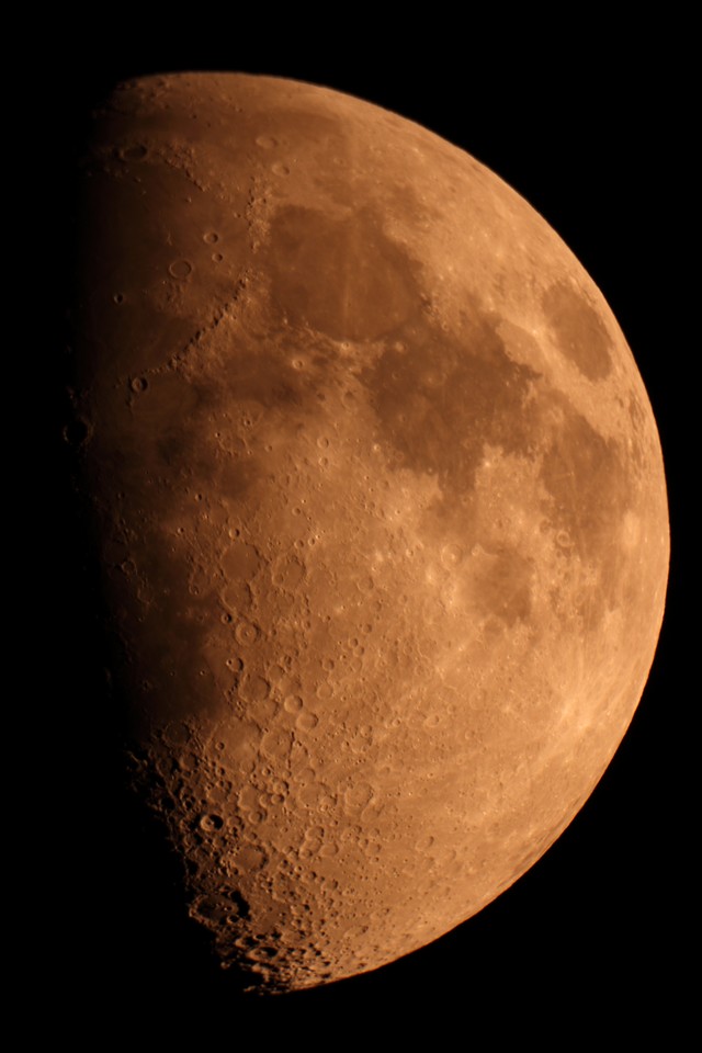

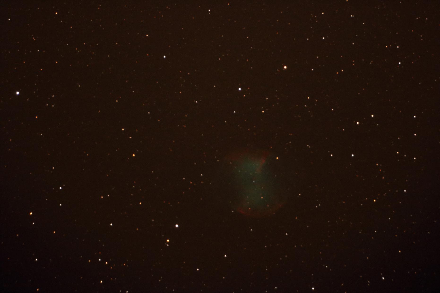

Hier soir j'ai tenté de faire quelques photos ... J'ai encore pas mal de points noirs concernant la mise en station de la monture (HEQ5 PRO) mais je persévère !
Je vous poste 2 images en JPG : elles sont brutes ;)
Vous en pensez quoi ? :confused:
Pour info : M27 brute de 30s avec Canon 760D au foyer d'un C8
La Lune brute, juste tournée comme il faut au foyer du C8
La lune manque de netteté. Pour M27, dans ce petit format présenté, ça marche bien.
Il ne reste plus qu'à faire de nombreuses poses. Quand on débute en astrophoto, le gros du boulot reste à mon avis dans la partie traitement sur les logiciels!
JP
Pour la Lune, j'ai utilisé le zoom du mode LiveView ... Cela me semblait être une bonne idée sur le moment ;)
Peut-être une méthode plus fiable avec les masques ? A essayer.

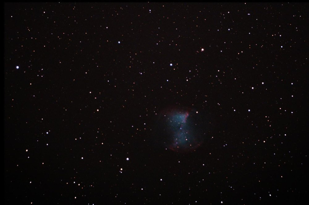

Pour M27 je vais essayer de poster une photo plus grande !
La seconde est faite à partir de 3 images seulement ... et d'un Dark (Deep Sky Stacker)
Pour M27 j'ai posé 30s ... Ma mise en station était ... disons très perfectible ! Je n'ai pas tenté plus.
Il faudrait tabler sur combien de poses brutes pour augmenter le rapport signal/bruit ?
