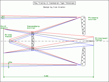

Pardon, je me suis mal exprimé,
je parlais d'un ray tracing comme celui-ci, avec le plan du capteur visible :
Histoire de comprendre comment on peut récupérer le foyer alors qu'on passe à travers un oculaire après le tube
Et bien je ne sais pas :blush:
Ce qui est certain, c'est que l'APN prends en photo comme si c'était mon oeil qui photographiait. Pour moi, l'oculaire sert de téléobjectif comme une bague 1.4 en photo, puis le tube sert d'objectif.
Okay, donc on est d'accord, l'oculaire sert de barlow et le tube d'objectif, d'où ma première remarque sur le fait qu'on démonte l'oculaire et qu'on ne garde que les étages "barlow".
Par contre, j'ai vraiment du mal à imaginer comment en mettant ton reflex nu derrière un oculaire qui a pour vocation de te donner de l'afocal grandi, tu arrives à récupérer le foyer :?:, en déréglant la MAP ?
c'est toujours très particulier l'optique :be:
