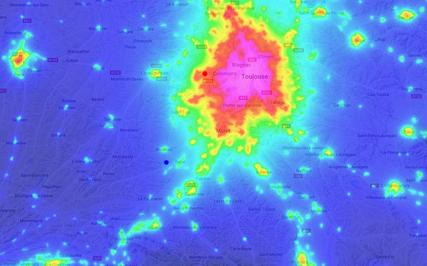

Avec les copains du club de Cugnaux nous avons démarré un projet de caractérisation de notre ciel pourri péri-urbain et de l'apport (ou non) des filtres. Nous avons pris des spectres de M13 lors de deux sorties à deux jours d'intervalle, en banlieue Toulousaine (Pibrac) et dans la campagne au Sud de Toulouse (Savères). La carte de pollum (merci AVEX !) et les localisation des deux observations :
Les deux observation en zone bleue et rouge ont été fait avec le même matériel (Newton 200, spectro Alpy 600 et caméra 314) et temps de pose (5x300 sec), c'est donc des spectres directement comparables.

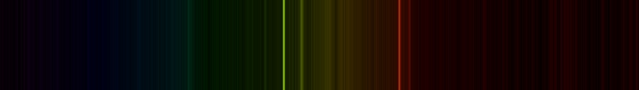

Zone rouge :

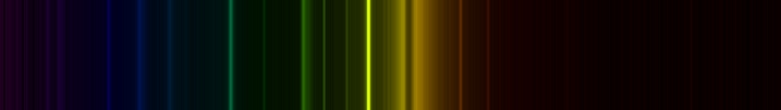

Zone bleue :

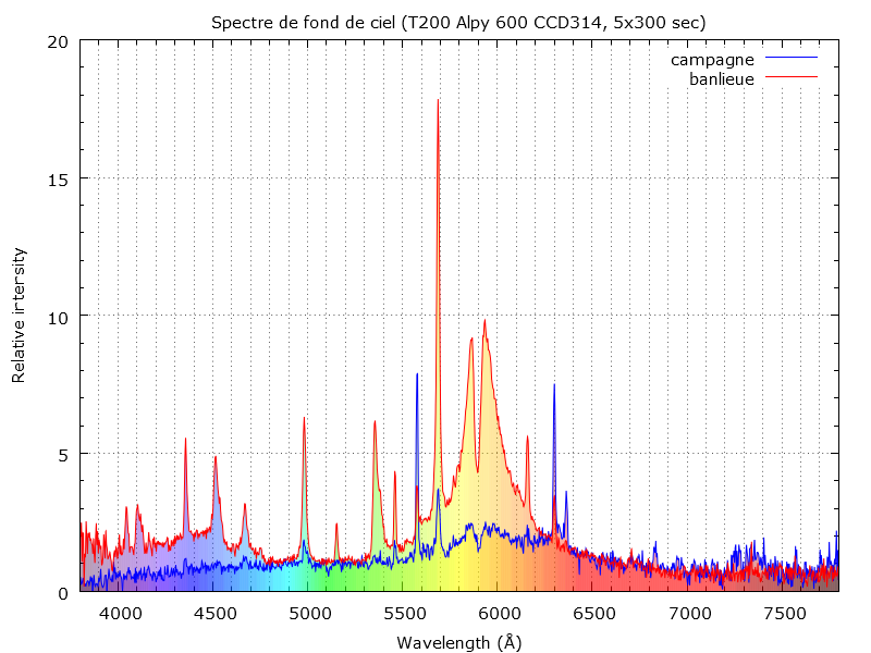

Les courbes spectrales :
Sans surprise le ciel de banlieue est plus lumineux que celui de la campagne.. Le ciel de ville est bien orange, dominé par les raies typique du sodium haute pression. On voit aussi des raies du mercure (lampes fluorescentes excitées par l’émission du Hg ?). La pollum de ces raies du mercure était aussi bien (voire plus) présente à la campagne ; je pense que cela vient du sky tracker d'une boite de nuit qui balayait le ciel non loin de la cible. Un truc pas rassurant sur le spectre en ville, c'est la remontée du continuum dans le bleu = LEDs ?
Ca donne donc l'info de la pollution lumineuse intégrée en photo longue pose. On voit par exemple que la raie Ha (6563 A) reste peu polluée même en ville, tandis que pour le [OIII] (4960 et 5000 A) il faut mieux aller à la campagne.

Amusant de voir qu'il n'y a pas de pollution particulière en ville au dessus de 650nm.
Oui le ciel est bien noir dans le rouge profond/proche infrarouge. D'ou l'intérêt de l'imagerie avec des filtres NIR quand on dispose d'un capteur sensible à >650 nm ;)

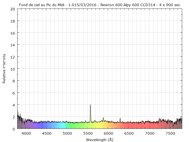

Pour comparaison de la pollum Toulousaine avec un ciel de montagne, voici le spectre du fond de ciel au Pic du Midi. C'est toujours avec l'Alpy et la 314 mais cette fois ci sur sur le T60, 4 x 900 sec.
A 2800 m, au coeur de la RICE, le ciel montre essentiellement l'airglow, une "pollution" bien naturelle cette fois ci :

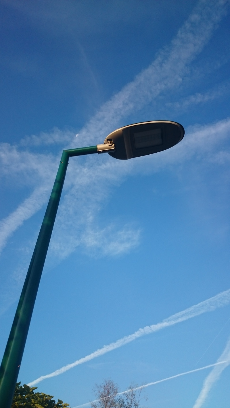

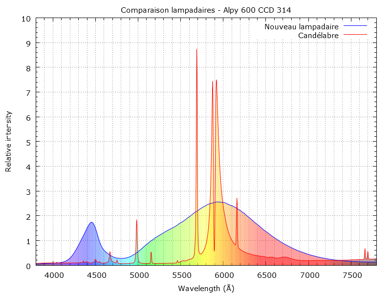

Je suis allé rendre visite à mes lampadaires hier soir. Certains lampadaires boules ont été récemment remplacé par ça :

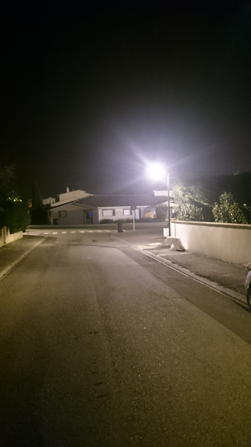

Ce nouveau lampadaire produit un éclairage dirigé vers le bas mais très blanc-bleuté, assez violent :
La différence de couleur avec les classiques candélabres au sodium est bien sensible :
Avec le spectro au pied des deux types de lampadaire, on obtient :
La révolution des LED est en marche O_o
