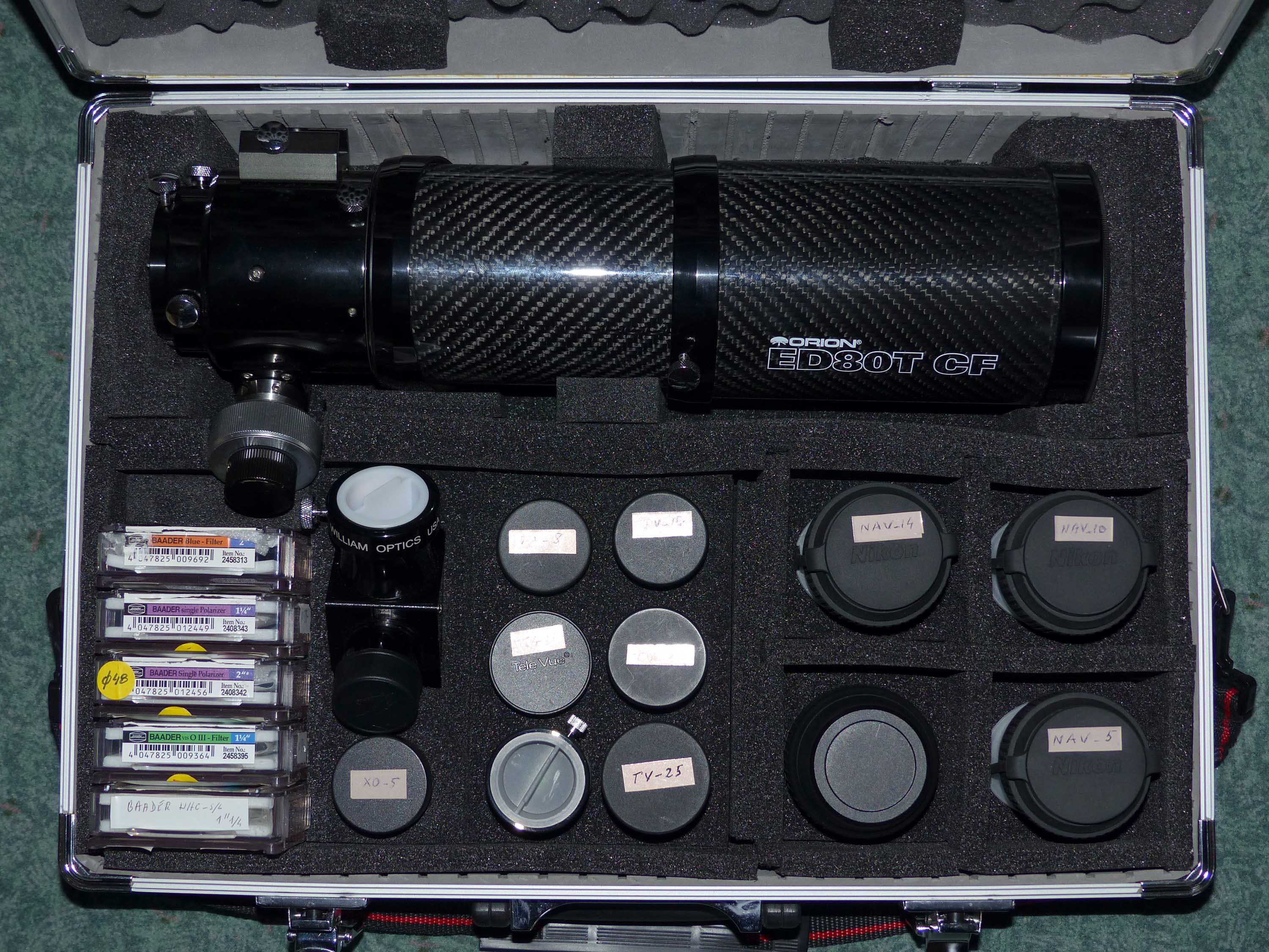

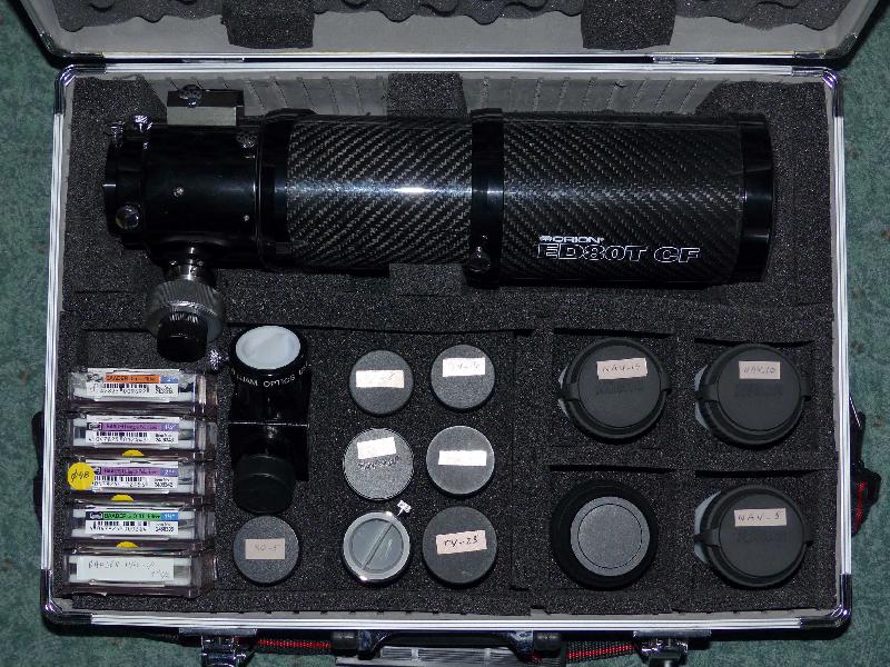

J'ai ce genre de setup (Orion 80/480 EDTCF sur une EQ3 goto). Je me suis régalé dans le Poitou cet été chez un copain en pleine campagne sans PL (M51 et M101 super belles) et à Hautacam fin juillet là c'était encore mieux. Pour le transport c'est simple hormis la monture, tout loge dans une mallette casto aménagée (lunette, oculaire, filtre, Barlow) et j'utilise en renvoi coudé WO 1"1/4.
Et les conseils pour trouver la bonne lulu.

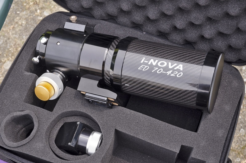

Petit compte-rendu de ma 70/420ED, avec test en planétaire (clic sur la photo):

Et on peu la trouver en occas à quel prix? Tu as quoi comme pied et comme tête de fixation?
A partir de 250€. Clic sur la photo pour l'explication détaillée.
J'utilise une monture Vixen New Polaris avec trépied en bois.
