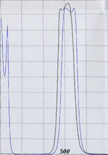

Je voudrais un filtre 2" unique pour mon champ large 1,3°
J'en ai sélectionné 2 dans mes prix:
a ma gauche ES OIII 102€ port compris
a ma droite DGM NPB SC 111€
Il me semble que la bande 500 est à peu près équivalente, l'ES UHC est plus large, et comme c'est un filtre dentelles que je veux (sans être un Lumicon OIII) le OIII ES me parait plus adapté que l'UHC.

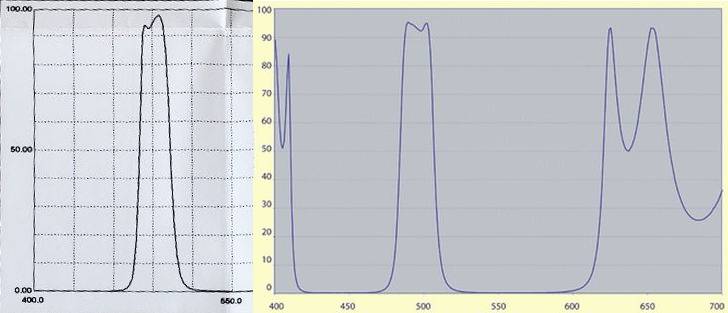

Par contre le NPB a lui en plus la bande de 620 à 670, qu'est ce que l'on peut regarder en champ large à part les dentelles qui tirerait profit de la bande supplémentaire 650?
Sachant que j'ai déjà un NPB 1.25" pour un champ de 0.8°
J'ai ajouté une superposition des courbes, en bleu le DGM, en noir l'ES
Modifié par jpch84
Ne prends pas l'OIII de chez ES, trop peu sélectif, les courbes données par le constructeur valent ce qu'elles valent, Lumicon et Astronomiks là oui c'est top et fiable.
En UHC, l'ES est correct par contre.
Si tu veux un OIII, choisis un vrai OIII genre Lumicon, Astronomik, ou en moins cher Orion, ou bien encore, en effet, le NPB qui sera polyvalent et efficace un peu dans toutes les bandes, il est unanimement très apprécié.

Merci pour le lien du Farpoint
Ça semble très serré autour du OIII Hbeta.
Je me demande si on ne va pas perdre sur les télescopes à F/D très court le décalage de la bande pour les rayons marginaux ne risque t il pas d'être trop important ?
