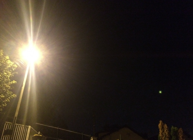

la vue derrière la maison, avec le lampadaire ... ce coté la est inexploitable je penses, encore que l'on peut voir la lune sans problème, meme avec autant de lumière.

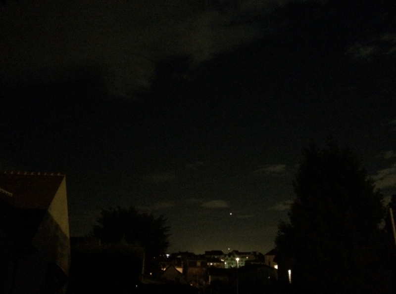

et voici la vue de l'autre coté de la maison :

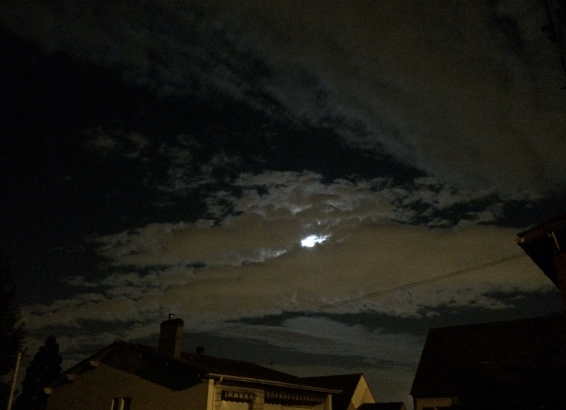

la pleine lune, qui se cache un peu ce soir, on peut voir que la lumière du lampadaire est encore présente ici.

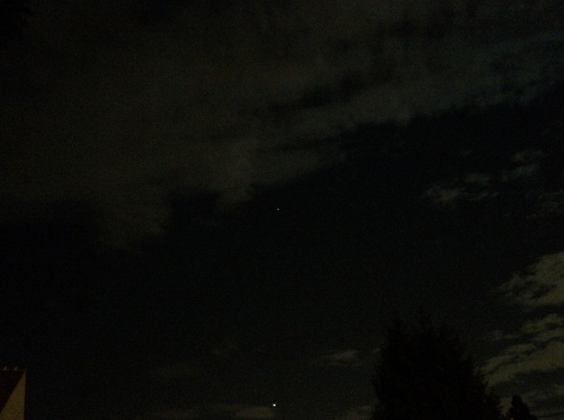

sur cette photo on voit 2 etoiles:

Malheureusement que ce soit du côté du lampadaire ou de l'autre côté, ce dernier va vraiment te gacher l'observation dans ton jardin.
il faudra t'en cantonner à la lune et aux quelques objets très lumineux et il ne faudra pas t'attendre à des miracles.
