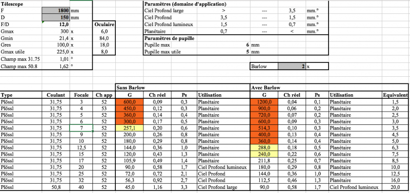

Bonjour, ici peut être.
Yves.
merci Yves, superbe outil !!
donc si j'ai bien compris comment ca fonctionne, par exemple le max en Plossl sans barlow
tout en restant dans la "zone de confort" c'est un Plossl de 31,75 de 7mm.
Je te déconseille la formule optique Plossl sur les faibles focales. Le relief d'oeil est faible et donc peut être perçu comme inconfortable. De plus, tu préférera peut-être des oculaires avec plus de champ (68°, 82°, etc).
Le mieux serait de te rapprocher d'un club afin d'essayer d'autres oculaires et de formules optiques différentes.
