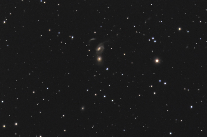

Ngc 7805 et 7806 sont des galaxies situées à 220 millions d'AL pour une magnitude de 13.5 environ. C'est un système triple de modeste dimension apparente qui dévoile sa structure avec un peu de focale.
La spirale Ngc 7806 est associée à Ngc 7805, que l'on identifiait comme elliptique (catalogue Arp), est en réalité une spirale précoce de type SB0, mais sans aucune trace de spires sur l'image C11.
La singularité du groupe est la présence d'un bras séparé de la galaxie spirale, une "répulsion" consécutive aux effets de marée gravitationnelle.
Conditions d'acquisition péri urbaines de la région Lilloise : SQM 19.35, seeing pré image 1.4" d'arc, seeing LP 1.6 à 1.8" d'arc.
22 x 300 secondes à 0.5"/pix avec la ST10XME.
Mise au point et suivi via FWHM.
RGB issu d'une précédente acquisition C9.
Traitement Iris v5.1 et PS CS2
La page optionnelle pour les intéressés : image à 2000 pix, le match du jour : C11HD contre T5000 Palomar plaque photo inversée des années 60 :p, et une brute de suivi.

Encore une superbe image exotique ! Si on n'avait pas Christian, il faudrait l'inventer ! ;)
Super étonné aussi par ce bras orphelin. Je ne savais pas que ça existait, mais finalement c'est assez logique que ce genre de configuration puisse arriver.
Beau trio, toujours aussi fin, et même encore plus ce coup-là!
J'ai vu sur ton "tracking error graph" des pics à 2.5" et 4". C'est le diphtering, des erreurs de suivi qui restent invisibles en raison de leur courte durée ou bien tu tries et tu jettes des poses?
Merci par avance et bravo!
Oui le graphe intégre l'historique avec les dérives du dithering.
C'est la première fois que je vois un bras de galaxie qui se balade, je suppose que l'on ne connait que celui-là (?). Encore une plongée dans l'exotisme et le ciel profond, bravo :)
De façon aussi flagrante, oui, je ne connais que cet objet qui soit accessible au monde amateur.

plus de poses pour la mienne mais une résolution deux fois moins bonne... ta finesse donne beaucoup plus de détectivité, c'est indéniable.
Oui, c'est le seeing et sa surveillance qui font tout à cet échantillonnage. J'ai encore découvert des choses intéressantes capables de dégrader le seeing avec le C11. Au fil du temps je me dis que les conditions instrumentales et locales y sont pour beaucoup dans la finesse des images.
J'ai définitivement adopté tes recos pour la surveillance de l'étoile guide, ça marche bien.
Tout petit même à f/10 , l'image est au niveau habituel , je suis allé voir sur la page technique, faire aussi bien que le palmarès était impensable il y quelques années .

C'est vrai que le shooting à 0.5/pix permet d'aborder l'imagerie d'une autre façon, je ne regrette pas mon C11EdgeHD acheté en occas.
