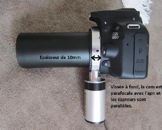

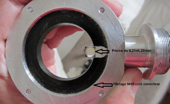

Perso, j'en ai fabriqué un qui d'ailleurs peut être vendable. (j'ai arrêté l'autoguidage)
Tu vois bien qu'il est conçu pour un certain type de matériel (apn canon correcteur skywatcher et qhy5lII) , le modèle atik dont tu parles n'est pas adapté pour les apn. Il est dédié aux ccds. Une question de back focus. (distance entre le correcteur et le capteur)
