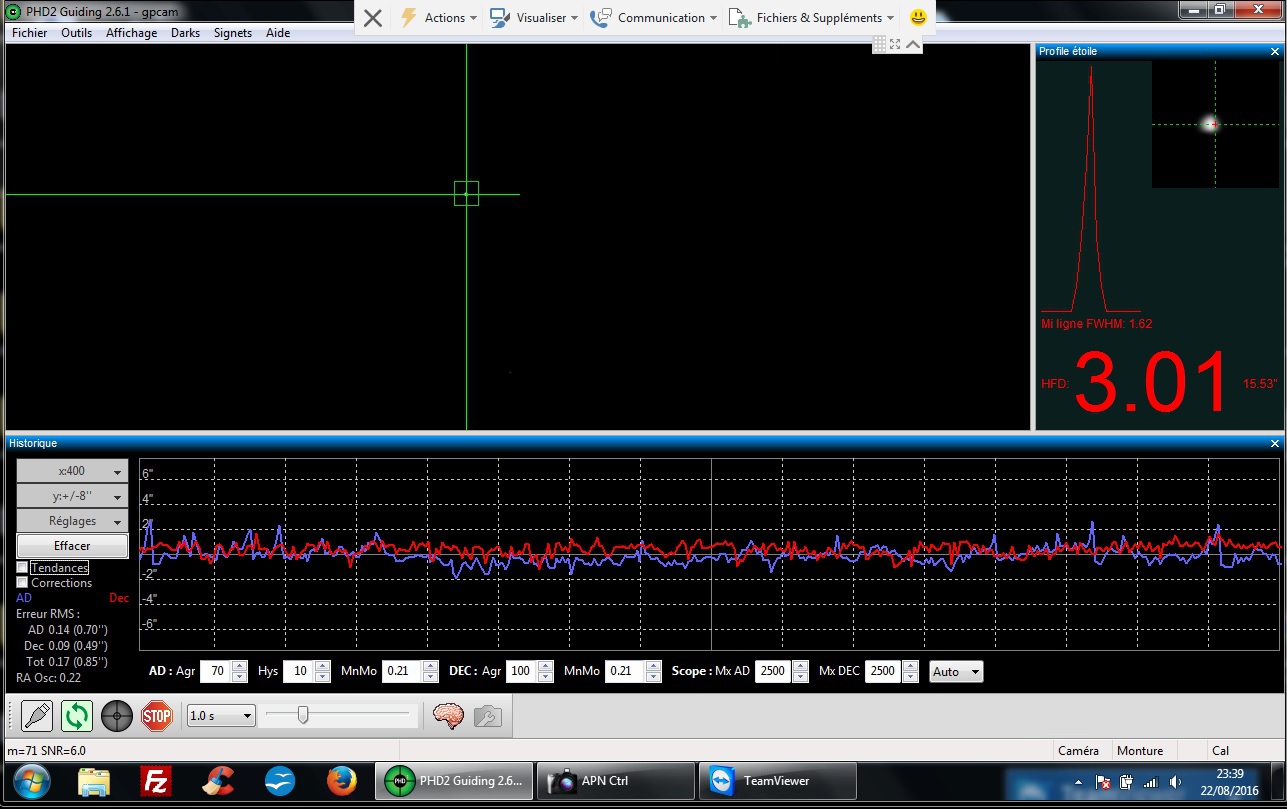

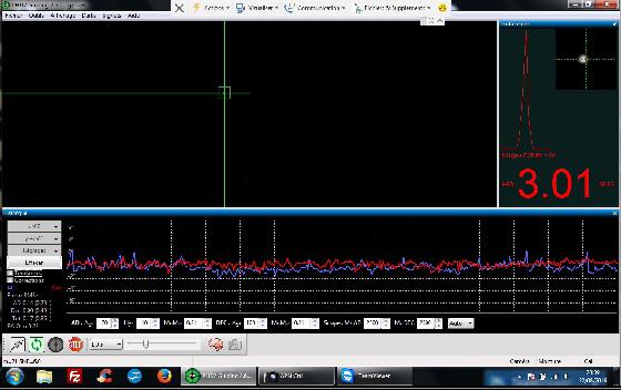

Malgré ce léger déséquilibre, j'ai réussi à faire des poses de 5mm avec des étoiles rondes mais avec de la coma mais bon ça pour le moment, c'est normal (c'est prévu avec l'AZ EQX ^^).
Avec phdguiding, j'arrive à ce type de courbe que je sais pas trop interpréter mais qui me parait assez régulière ?

La courbe de Greg est excellente. 0,85" RMS c'est peu courant, même sur une EQ6. Sur une EQ3 avec un 150/750 tout équipé sur le dos, c'est tout bonnement du jamais vu! :)
Si ces performances sont constantes, même sur des objets proches de l'équateur céleste et en conditions de vent et de turbu "normales", alors c'est formidable, il n'y a rien d'autre à dire.
Ah bon? 0.85" tu considères ça bon?
(ce n'est pas une critique, c'est juste une interrogation, pour ma part, je m'arrache les cheveux quand le suis à 0.75)
Je ne sais pas quelle monture tu as pour le CP; la dernière photo que tu as postée c'était du soleil, en 2013. :confused:
Tout ce que je peux te dire c'est que les montures chinoises de la série EQ ont souvent une erreur en autoguidage supérieure à 1". Pas toutes, bien sûr, il y a des exceptions.
Et puis ça dépend aussi de la turbu sur le site, des améliorations et réglages apportés au matériel, de la position de l'objet dans le ciel, etc.
En CP, une courbe PHD à 0,85" c'est parfait pour imager par exemple avec un 200/1000.
