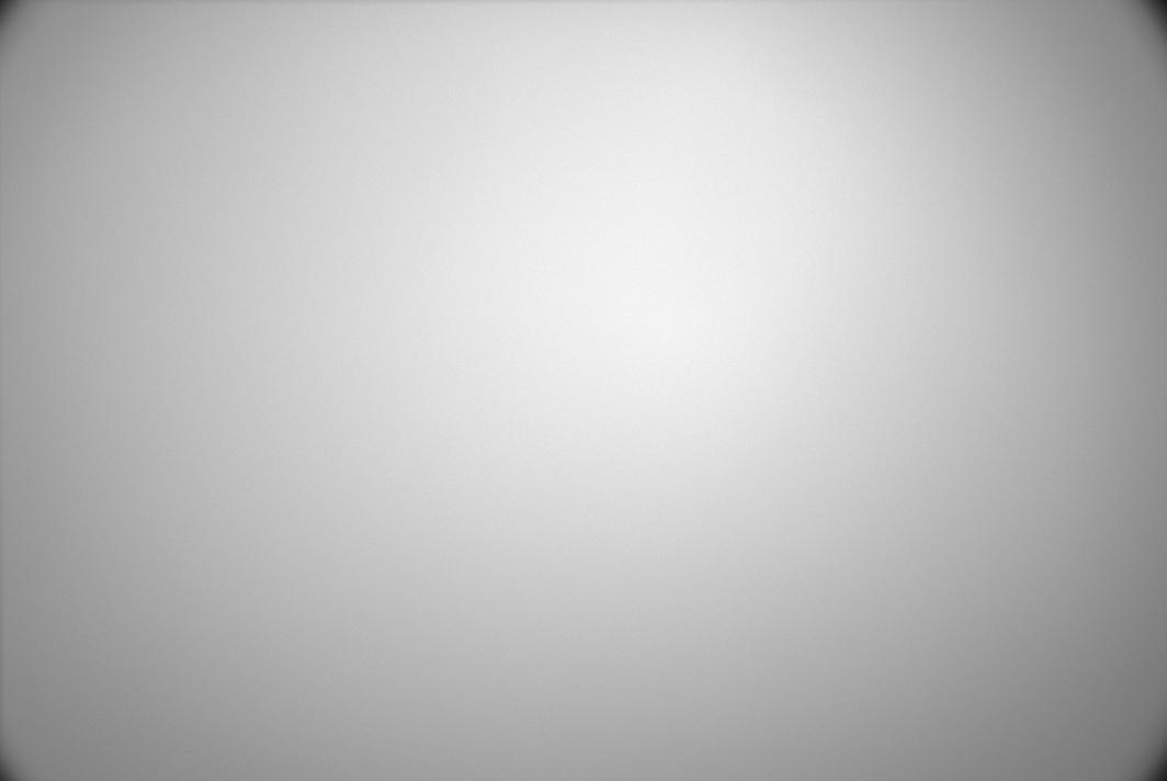

Non le flat ne pourra pas te rattraper le vignettage, tu seras obligé de faire un crop.
Flat_RED_Celestron.jpg?dl=1
Voila l'exemple d'un flat avec un train optique optimisé pour APS-C, avec mon FF 6D. Beaucoup d'information est perdue sur 1/3.

Voilà un de mes flats.
L'image est utilisable presque partout... à part la zone noire dans les extrèmes coins, ou quasiment plus aucune lumière n'arrive, le champ est suffisamment corrigé à mon goût.
Certes les bords reçoivent deux fois moins de lumière que le centre, mais ça n'empèche pas que l'image finale soit tout à fait esthétique avec un léger crop ;)
C'est aussi pour ça que je pense que partir sur un télescope à f/d=5 est mieux qu'un f/d=4. Car qui dit f/d court dit rayons plus obliques, et donc vignetage dû au porte oculaire plus prononcé.
EDIT : je me rends compte après coup, il a pas l'air tout à fait centré mon foat... le télescope devait pas être parfaitement aligné ;)

En effet, à F5 c'est vraiment jouable! Mon flat provient d'un C8 EDGE avec réducteur 0.7X Celestron. Le réducteur Celestron doit être difficile à optimisé et du coup c'est conseillé APS-C maximum et pas plus!
