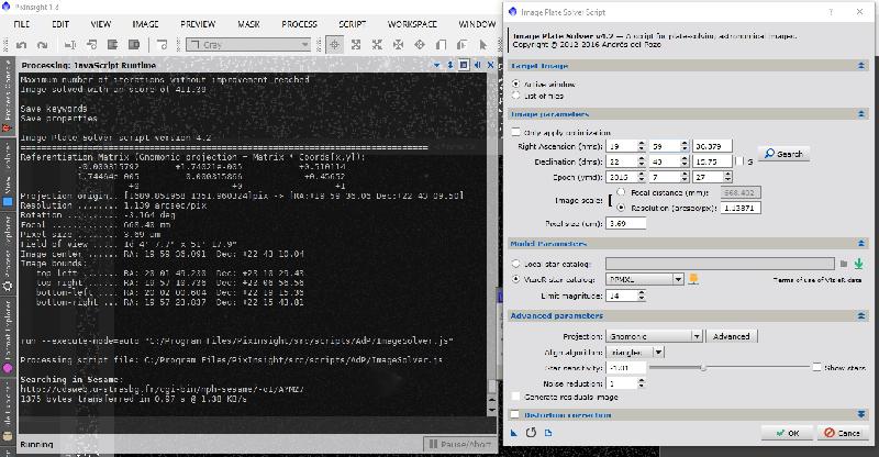

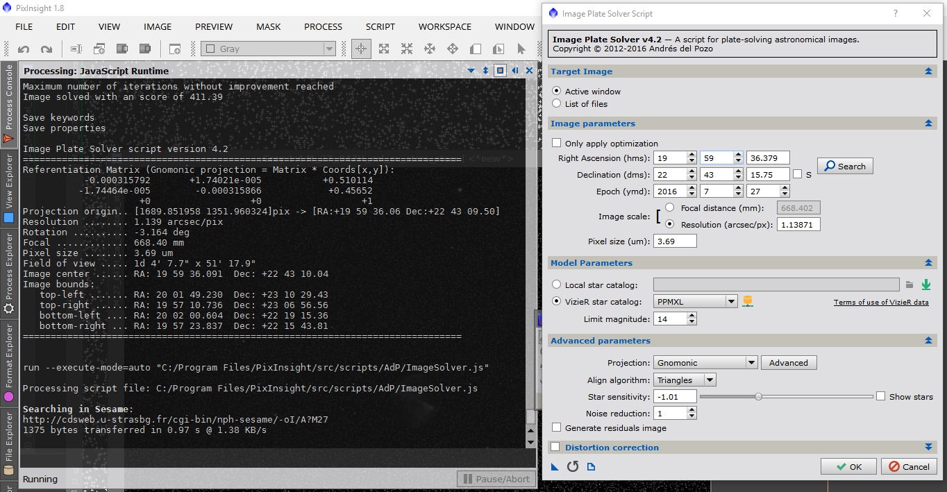

j'ai mis une copie d'écran de pixinsight et une image brute de m27
Dit moi si tu y arrives et avec quels paramétres

Résolu sans problème en 30s avec ces paramètres de départ:
Sur ton exemple, les coordonnées de l'image de départ ne sont pas les bonnes notamment en DEC. Le plus simple, en étant connecté à internet, pour avoir les bonnes coordonnées est d'aller dans la petite loupe (search) et d'indiquer l'objet photographier (M27). Pixinsight ira consulter les bases de données pour trouver les bonnes coordonnées de ton objet. Il te proposera une liste de références correspondant au même objet.
Le star sensitivity est sans doute trop grand. Une valeur de -1 marche dans la pluspart des cas. La projection Gnomonic marche la plupart du temps.
Pour les catalogues, le PPMXL contient plus d'étoiles et va jusqu'à magnitude 20 tandis que le Brightstars ne va que jusqu'à magnitude 8. Pas sur qu'il y ait beaucoup d'étoiles à mag 8 sur ton image (tu en as 2 à moins de 8)
