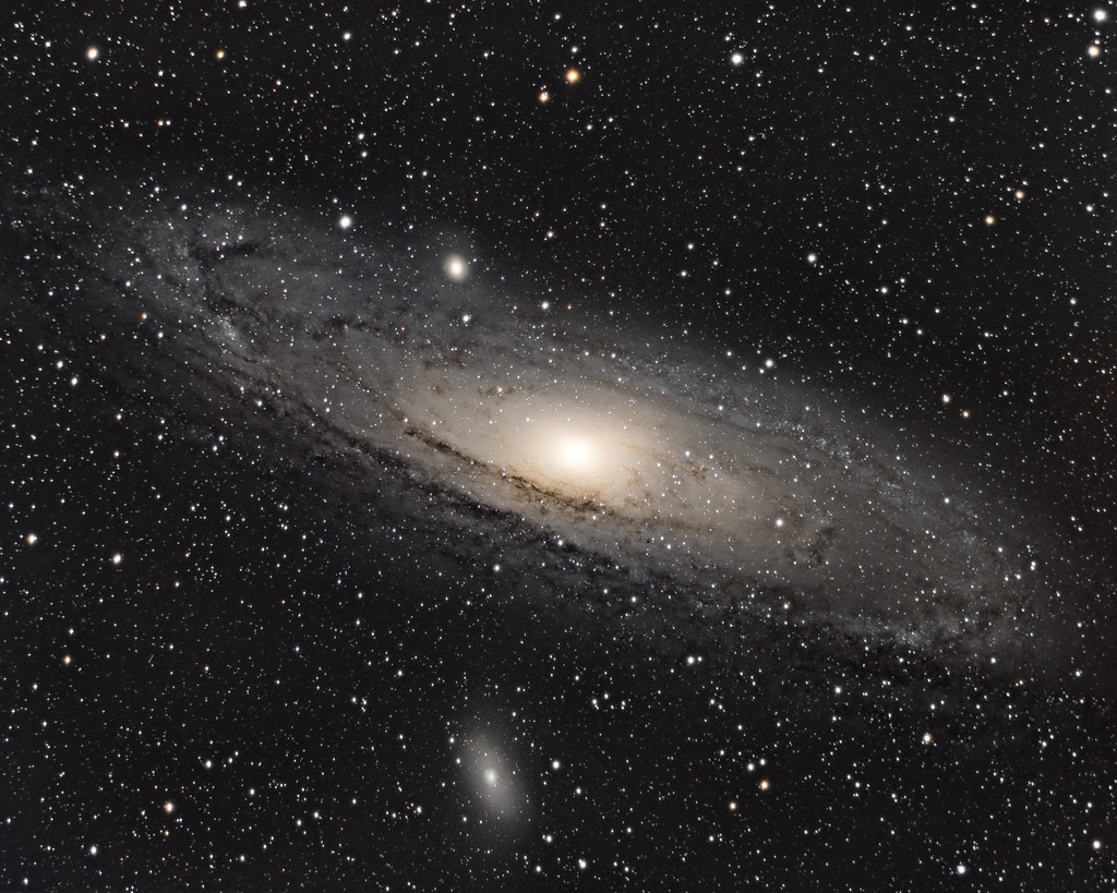

Galaxie d'Andromède, environ 5h de pose LRGB (poses de 5 min en bin 1x1)
Retour en région parisienne et sa pollution lumineuse.
Je n'ai toujours pas trouvé la bonne distance capteur/correcteur, et j'ai en plus l'impression d'avoir un problème de collimation.
Bon allez je publie quand même, n"hésitez pas à me faire des commentaires !

Effectivement les étoiles ont une tête bizarre et la déformation n'est pas centrée. Regarder au niveau du PO si rien n'a bougé.
Sinon il y a du signal, donc c'est prometteur.

Petite question, tu utilises quelle distance capteur/correcteur? J'ai la même lunette et j'ai pas mal du chercher au début. Pour finir, j'ai 51,5mm de distance capteur/correcteur au lieu des 68mm donnés par Teleskop Service... Y'a que comme ca que j'arrive à des bonnes images et à la bonne focale.

Je ne m'en sors pas avec cette distance.
Tu a la version avec correcteur de tilt intégré?
Et tu tu prend la distance a partir de la lentille du correcteur de champs, ou a la sortie du correcteur de tilt?

je prend la distance à partir du porte-occulaire, je n'utilise pas la bague tilt. Comme ça:
Sur cette image, j'ai 48mm de baques allonge + 20mm dans la camera, total 68mm comme recommandé par TS. Comme je disais, j'ai de bien meilleurs résultats avec beaucoup moins de tirage.
Exemple de résultat sur M31 avec 51.5mm de tirage et un capteur APS-C (un peu plus grand que le tien je crois). Regarde les étoiles dans les coins, c'est pas encore 100% rond, mais en mesurant leur taille, j'arrive à peu près à la taille donnée par le spot-diagram de TS:
Avec 51.5mm de tirage, j'ai une focale résultante de 352.33mm

Es-ce que du coup les 68 c'est pas a partir de la lentille du correcteur et pas apres la pièce noire?

Non, j'ai demandé à TS et ils confirment que c'est bien 68mm à partir du porte-occulaire, exactement comme sur la photo, c'est d'ailleurs ce qui est écrit sur leur site internet.
J'ai essayé de creuser avec TS mais j'ai vite abandonné. J'en suis à 54,5mm pour le moment et je crois que je suis proche de l'optimum (sauf erreur...). Après avoir perdu des mois je n'ai plus trop l'envie de passer des nuits à faire des tests... :confused:
