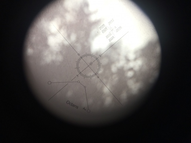

Il y à quelques mois j'ai acheter sur le net un viseur polaire que j’installe que maintenant (oui je sais...).
Le problème c'est que les "gravures" sur le viseur ne correspondent pas à ce qui était présenté sur le site, je veut dire par là qu'il n'y a pas la petite "bulle" excentrée et il n'y a que la constellation de l'Octant de représentée.
M'aurait on envoyé un viseur valable pour hémisphère SUD?
Voici une photo que je viens de prendre au travers de celui-ci.
C'est le "nouveau" modèle de viseur polaire (voir : http://www.pierro-astro.com/materiel-astronomique/montures/accessoires-montures/viseur-polaire-skywatcher_detail - 2modèles disponibles : SW EQ 3-2/HEQ 5 et SW EQ 5/EQ 6/NEQ 6/AZ-EQ 6 /Orion Atlas EQG/ Celestron AVX /CGEM/CGEM DX)
Pour le réglage : http://www.webastro.net/forum/showthread.php?t=140301 (voir notamment le post d'olivdeso au message 2).
C'est le nouveau viseur polaire Sky-Watcher. Il est valable pour l'hémisphère Nord (la graduation du milieu) et pour l'hémisphère Sud (l'Octant).
La mise en station sur l'étoile Polaire se base sur l'angle horaire de la Polaire, ramené sur 12h au lieu de 24h (cadran au centre du réticule).
Si vous avez une raquette SynScan, elle vous indiquera la valeur à reporter sur ce viseur (la valeur "Polaris Position"), à la fin de l'initialisation. Il faut alors placer l'étoile Polaire à la valeur horaire donnée pour finaliser la mise en station. La Polaire doit être placée à la bonne heure mais aussi à la bonne année, en suivant les indications données en haut et à droite sur votre photo, qui représente un zoom au niveau du 3 sur la série de cercles du réticule.

C'est bien de mettre en station, mais est ce que le viseur polaire est collimaté ?
Sinon autant pisser dans un violon
Il me semble que j'avais fait un tuto pour collimater le viseur polaire avec la monture
http://www.webastro.net/forum/showthread.php?t=81674
en fait je bloque à cette étape c'est pour ça que le réticule du VP par complétement ailleurs quand je bouge l'axe AD.
Je parcours ton tuto depuis des heures, j'ai compris le principe mais pas comment faire bouger le réticule, pour le moment j’arrive juste à le faire tourner sur lui même mais pas à le recentré sur le poteau que je vise...
Il faut tout simplement collimater le viseur (à l'aide des trois vis de réglage): quand on vise un point fixe avec la croix centrale et qu'on tourne le télescope en ascension droite, l'objet visé doit rester sous la croix...
'tention, il faut faire ça pas à pas, ramenant chaque fois la croix au milieu du cercle tracé par le centre de la croix (c'est à dire à mi chemin entre les deux endroits où elle se voit avant et après avoir tourné l'axe AD de 180°). Le réglage se fait en desserrant une vis de réglage et en serrant les deux autres ou vice versa.
ah ok je comprend mieux maintenant je n'avais pas bien compris comment bouger le réticule :)
seulement en essayant j'ai pommé une des trois (micro) vis dans les graviers...
Je suis bon pour en acheter des nouvelles, je vais en profiter pour mettre des papillons vendus chez Pierro, ça à l'air plus facile :be:
Non au contraire les vis papillon il n'y a rien de plus nul
une fois que ton réticule est réglé tu n'y touche plus jamais
avec les vis papillon tu risque de cogner dedans et de re-dérégler ton viseur
(une histoire sans fin)
Pour ce qui est de la complexité du réticule très precis: si tu tapes la Polaire dans la direction de Kochab ça suffit amplement pour du visuel (et même parfois plus). Ca t'évite de devoir tourner la monture pour mettre le réticule avec le "6" à la verticale de façon précise et de devoir alors regarder dans un tableau ou mettre la Polaire.
Si tu orientes ton axe de contre-poids de façon parallèle à la ligne Polaris-Kochab (avec les contrepoids vers Kochab), c'est sur le "3" si tu as auparavant collimaté le schmillblick avec le "3" vers l'axe des contre-poids.
