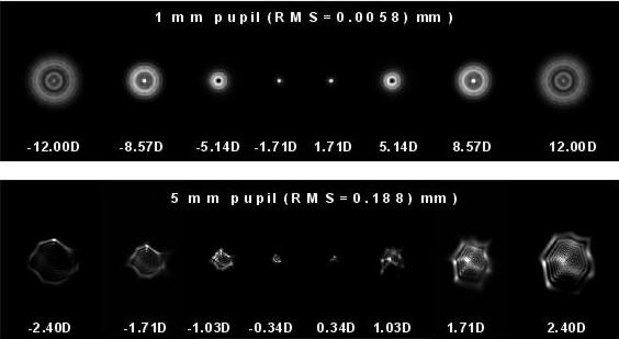

Pour ce qui est des aberrations, sur les grandes pupilles de sortie (grandes longueurs focales d'oculaires) il ne faut pas attendre des miracles non plus: la plupart des gens ont pas mal d'astigmatisme avec un pupille d'oeil complètement ouverte. De nouveau, le télescope ne peut pas montrer les étoiles plus "proprement" que l'oeil nu. Si on voit de l'astigmatisme et que quand on tourne la tête autour de l'axe du porte-oculaire ça tourne avec la tête, inutile de donner la faute à l'oculaire.
http://telescope-optics.net/combined_eye_aberrations.htm
On voit que chez des gens "normaux" il faut une pupille de sortie de moins de 2mm avant que ce soit le télescope qui domine l'aberration sur l'image d'un objet sur l'axe.
Évidemment, hors de l'axe rajouter des aberrations encore plus importantes avec une oculaire n'arrange pas les choses. C'est tout ça qui rend l'appréciation très personnelle...
Petit exemple "mon oculaire 6mm, il est nickel, et le 30mm est une vraie daube", avec deux oculaires parfaits et l'oeil d'une personne concrète dont les aberrations de l'oeil ont été mesurées:
