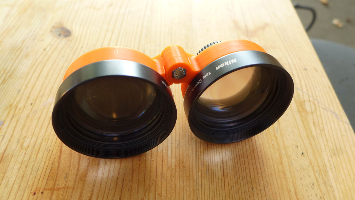

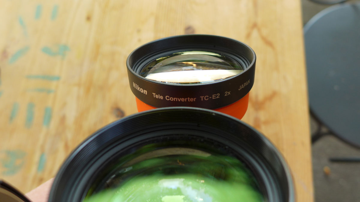

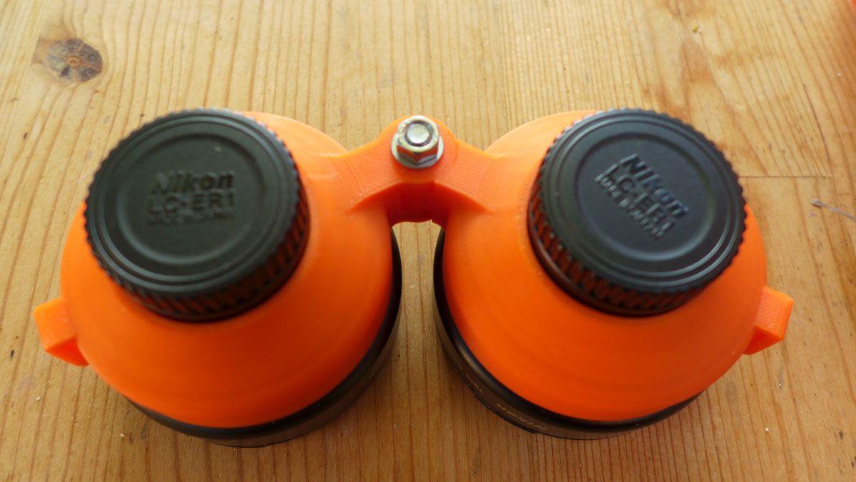

Je m'en suis fabriqué une paire avec 2 zooms Nikon 2X pour Coolpix 995 (glané en occaz sur baybay et zonzon) que j'ai assemblé avec une monture imprimée en 3D en ABS (fichier trouvé sur Cloudynights). Coût total :85 roros de mémoire !

Je fais une photo du montage en rentrant ce soir si ça vous intéresse…

Voici les photos de mon montage…
Avec le orange, c'est hyper raccord avec mon C6 ;D
Certains l'on fait avec des "tele converter" x3 mais ils sont plus gros et c'est chaud pour l'écartement inter-pupillaire.
J'avais imprimé en PLA et expédié pour un mec du forum qui avait des TCe... il m'a jamais dit si il était heureux avec...
Faut faire gaffe à l'écart interpupillaire, je crois que c'est limite avec ces optiques là.
