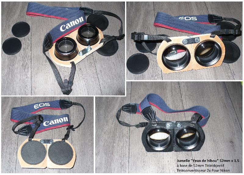

voici ma version de jumelle basé sur les 2 Téléconvertisseurs 52mm pour Nikon. Le support est en bois et les 2 objectifs sont rentrés dedans en forçant légèrement. J'ai ajouté la sangle d'un vieille appareil photo et donné un petit coup de peinture noire pour la finition. Pour l'instant, je n'ai pas fait d'essai de nuit: beaucoup trop de nuages.

Je suppose que tu as vu ma réalisation (#195). Je la remets ici pour comparaison :

Toutiet,
j'ai vu ta réalisation car je suis le post depuis le début. C'est pourquoi, je l'ai fait aussi en bois.
