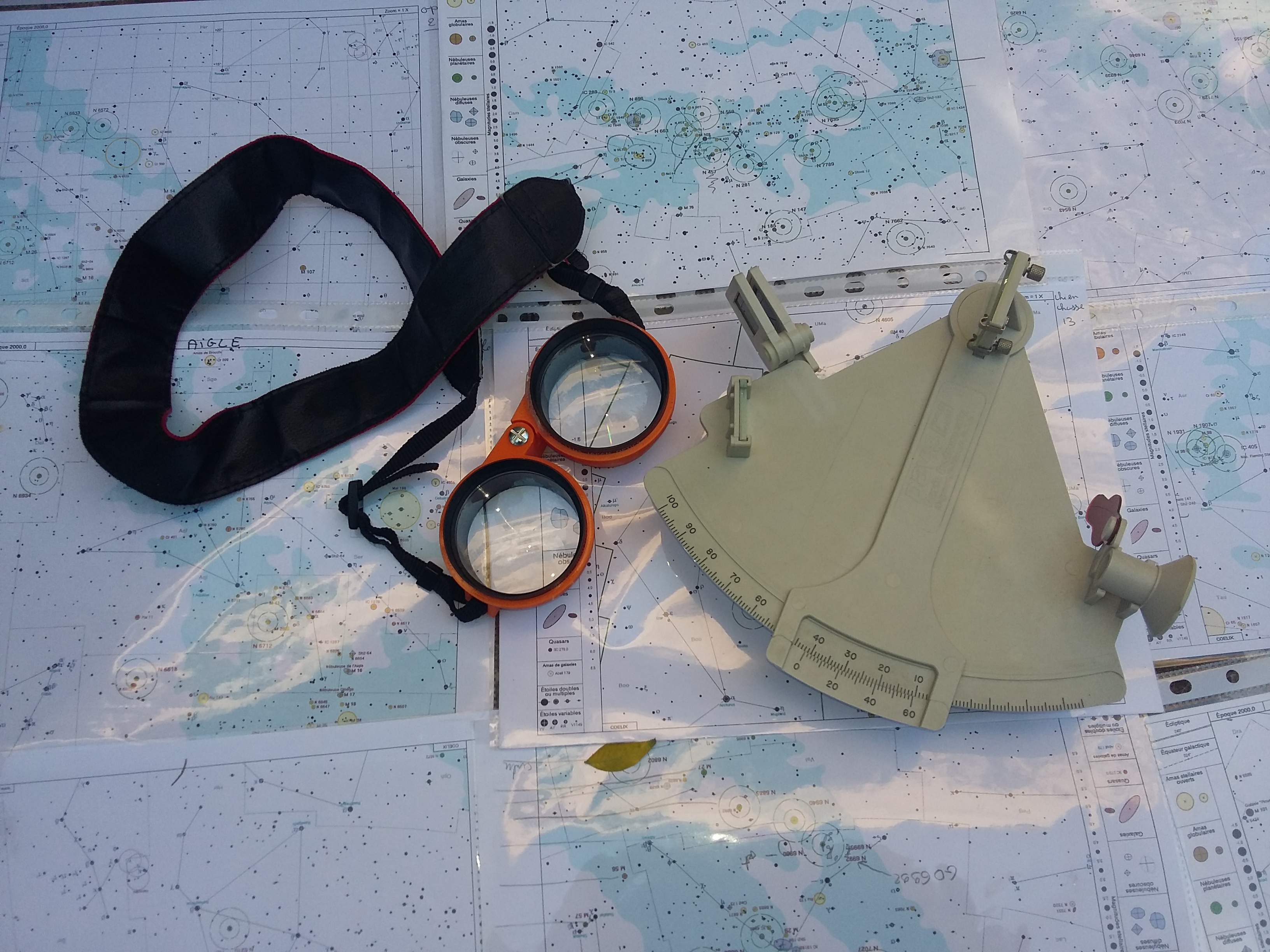

Bon j'aimerais bien que l'on se penche sérieusement sur la question du champ:b:
Non non chuis pas colére lol mais on as un peu de tout comme estimations
Perso je viens de prendre 2 repères verticaux et sortit mon magnifique sextant toutenplastoc et fait quelques relevés.
A noter
-erreur instrumental 1.5°
Sur 1 Seul occulaire (1 Zœil fermé) j'ai obtenu 30°
les 2 ouverts j'arrive a 40° pil poil
Les cibles n'etait pas loin mais en théorie un angle reste un angle
ouki
