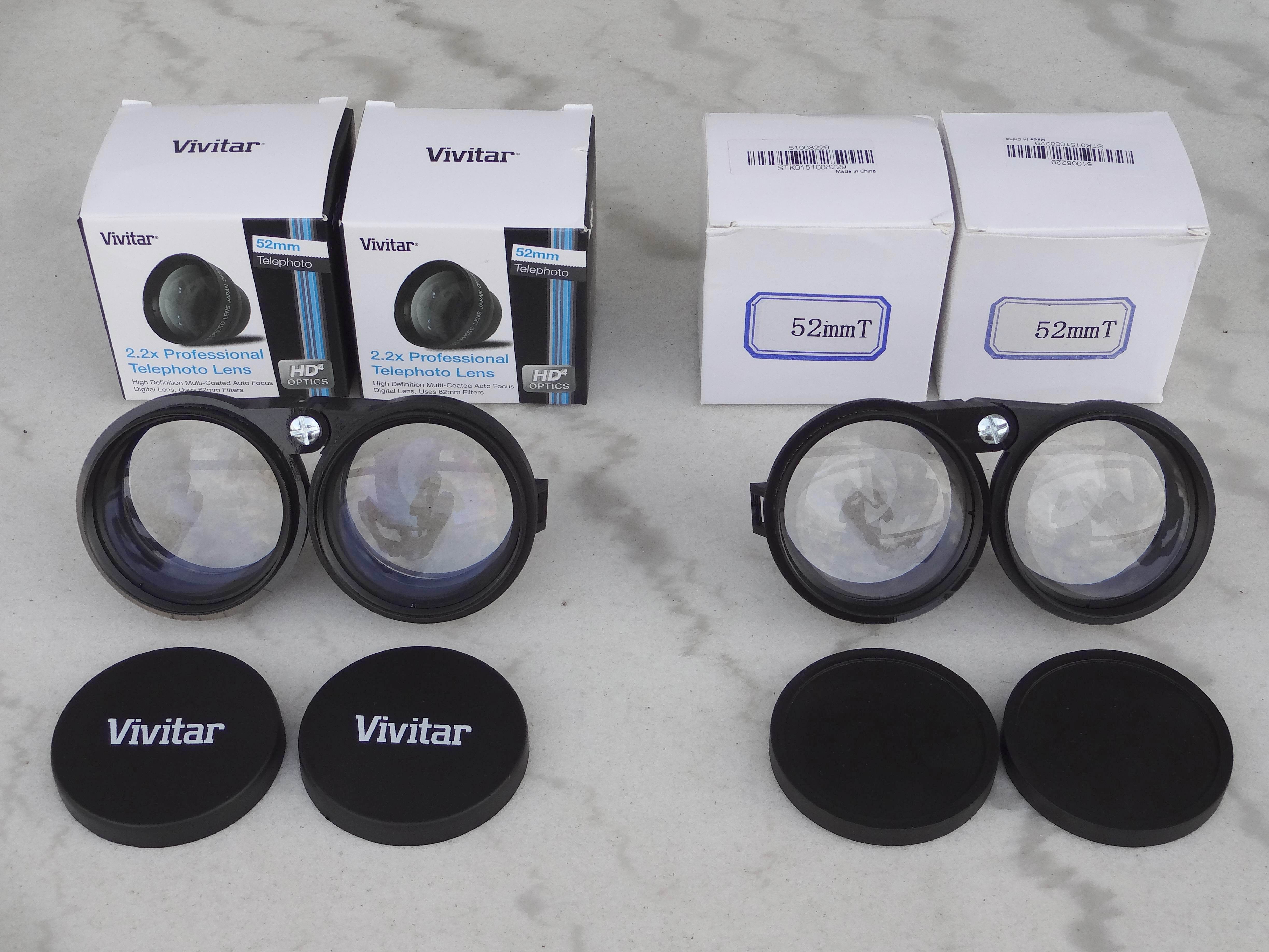

Si cela vous intéresse, j'ai un exemplaire de bésicles complet disponible, comprenant 2 teleconverters montés (et collés) dans une monture orange.:lu:

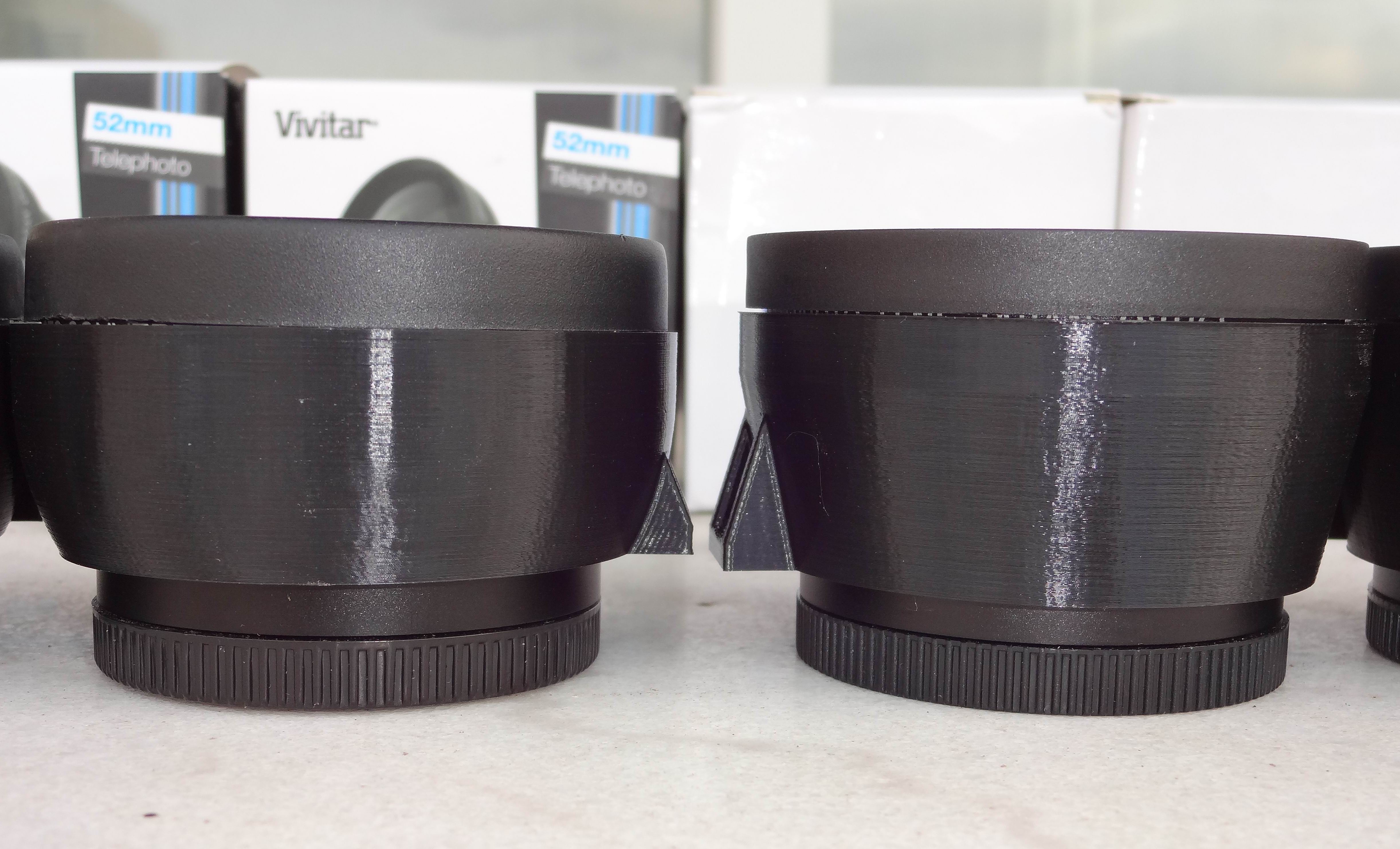

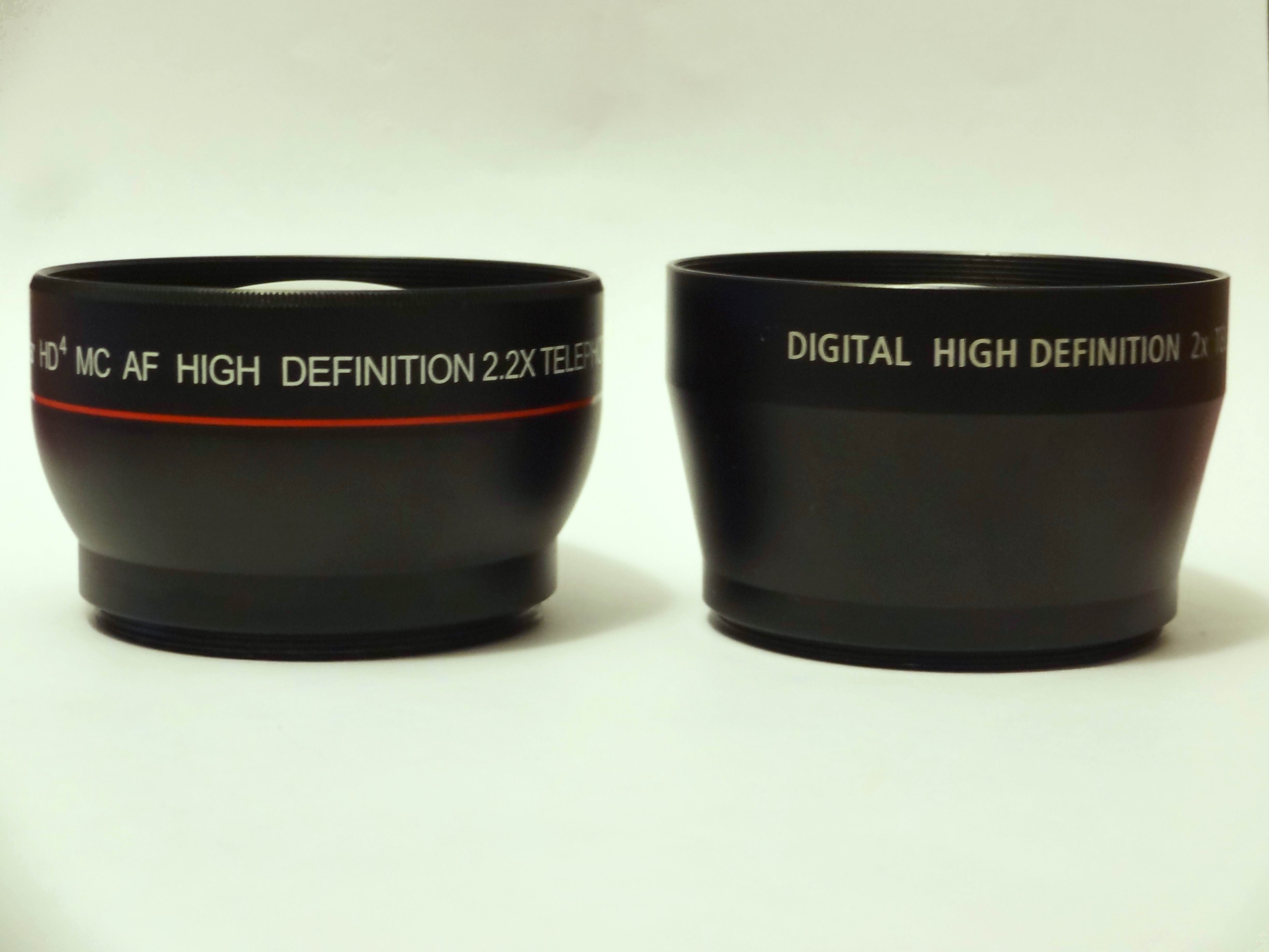

La monture pour teleconverters imprimée 3D est désormais disponible pour le modèle Vivitar x2.2 ( 52mm. Pour info, voici l'aspect des yeux de hibou réalisés avec les deux modèles de teleconverters : le modèle Vivitar "sphérique" à gauche, le modèle dans marque "conique" à droite.

Apparemment, les teleconverters ont une forme extérieure "conique", au lieu de "sphérique".
Si vous avez investi dans des teleconverters non "répertoriés" et que vous souhaitez le smonter en yeux de hibou, je peux adapter le design en fonction des cotes extérieures (diamètres, hauteurs).

Les deux modèles dont je dispose ont un pas de vis de 52 mm côté oculaire et 62 mm côté objectif.
Le diamètre de la lentille concave côté oculaire est de 41 mm pour les 2 modèles.
Le modèle Vivitar affiche un x2.2, alors qu'il grossit un peu moins que le modèle "sans marque" qui affiche x2 (environ 10% en moins).
Le champ couvert est environ 10% plus grand.
L'aberration chromatique est présente, mais repoussée un peu plus à la périférie du champ de vision.

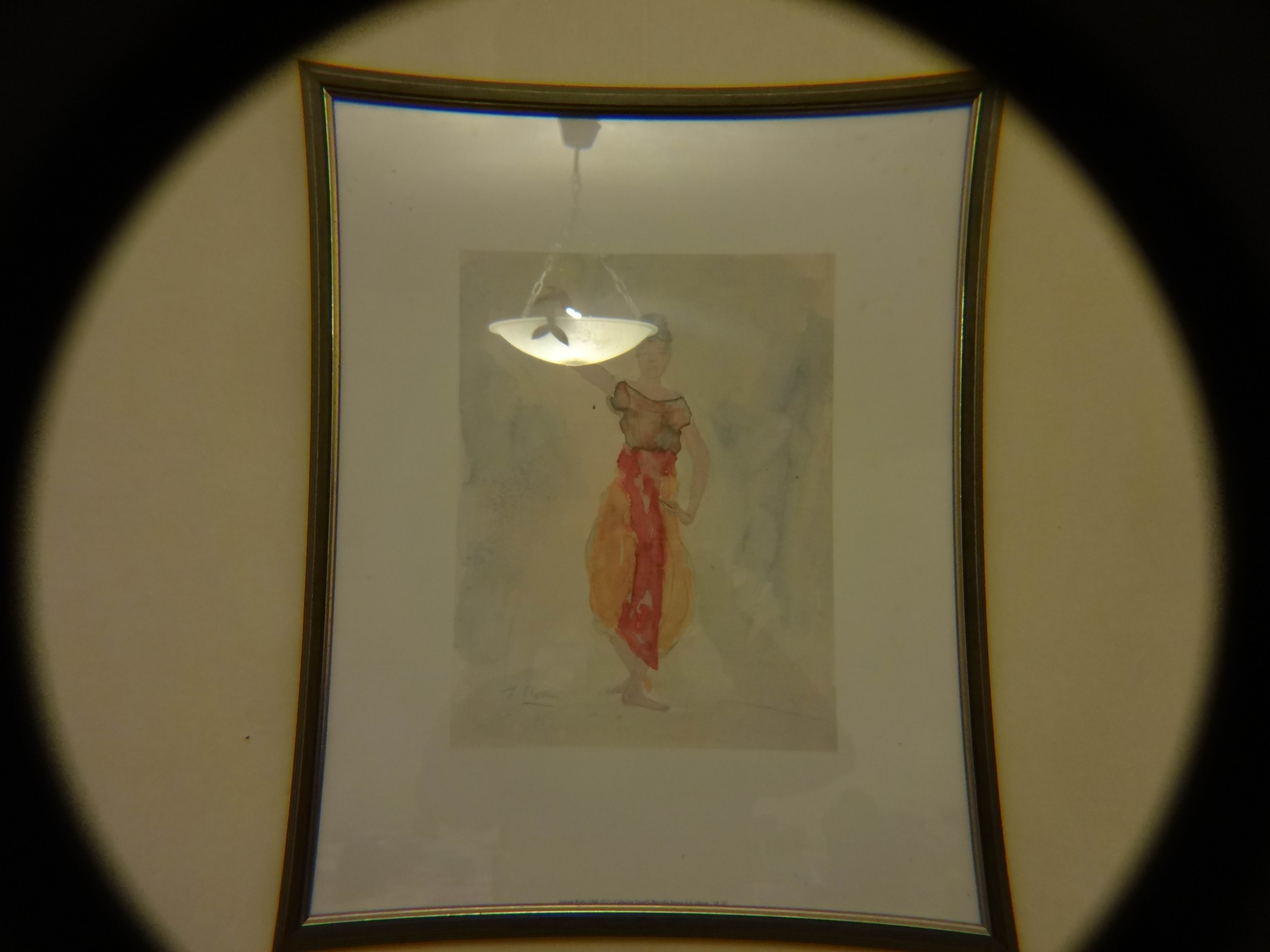

Pourrais-tu prendre une photo d'une même scène avec et sans le convertisseur, de façon à vérifier la valeur du grossissement affiché...?

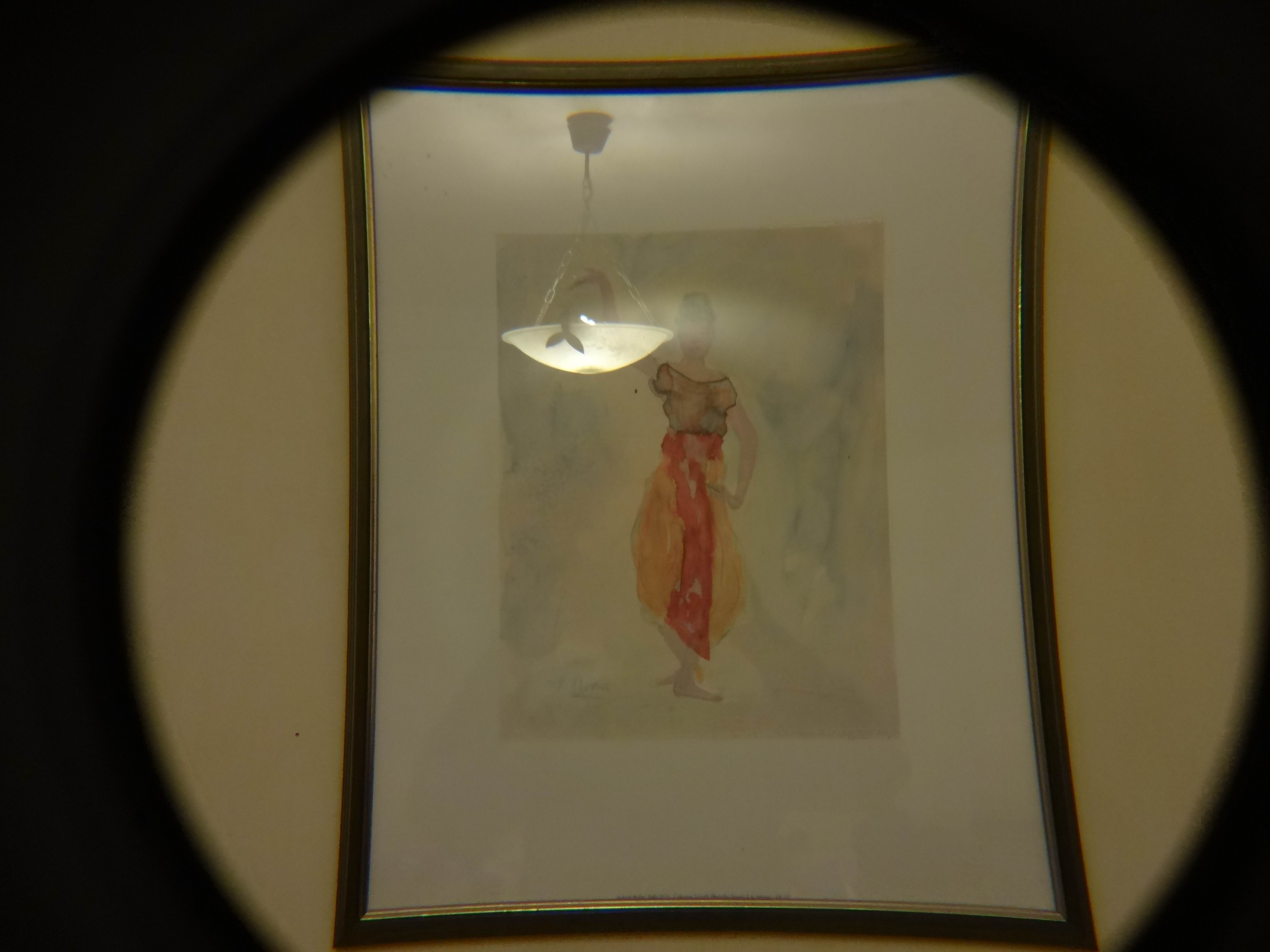

Voici quelques photos :
Sujet sans teleconverter
Avec teleconverter Vivitar :
Avec teleconverter sans marque :
Merci pour tes photos.
Une fois de plus, les grossissements indiqués sur les téléconverters sont très optimistes :
Les mesures, sur les photos que tu as prises, donnent respectivement des grossissements d'environ 1,47 pour le Vivitar et 1,53 pour le "sans marque". C'est loin des 2,2 et 2 annoncés...! Et, du coup, le gain visuel en luminosité est inférieur à une magnitude :(.
