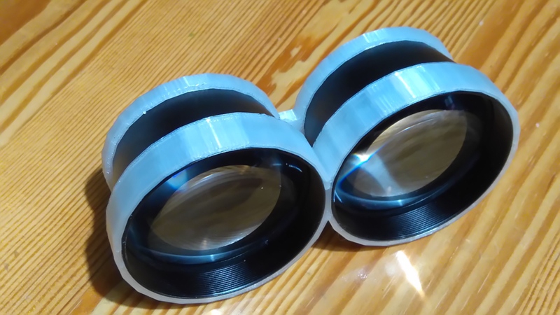

bonsoir
j'ai aussi franchi le cap des binocles à téléconvertisseur gopro suite a un essai des kasai qui m'avaient fait fort impression au NAT2017
voila le résultat en image
et on a un peu l'air con avec les yeux la dedans
mais bon le principal c'est que ça marche! j'ai pu tester hier soir et on gagne environ une magnitude, le piqué au centre est très bon comme les kasai et ça parte n vrille sur les bords (déformation + chromatisme). la sensation est assez différentes des kasai. j'ai eu moins un effet d'immersion dans le ciel.
enfin pour le prix on en va pas se plaindre. il maquerai juste des traitements antireflet pas ce que ça bave dans tous les sens à la moindre lumière parasite.

j'ai pris les télé en 52mm 'japan' cités sur ce topic en page neuf
https://www.amazon.fr/gp/product/B01LGZIS38
c'est peut être pas les meilleurs.
je peux filer mes 2 fichiers STL pour imprimer. de mémoire il n'y a pas grand chose en matière genre 10-15grammes en tout.
seul petit défaut j'ai qu'un mm entre les objectifs et je ne peux pas mettre les 2 bouchons avant à la fois... il faut que je trouve une combine pour protéger les lentilles frontales
@ Charpy:
Imprimes toi un bouchon commun à tes deux optiques, assez simple à dessiner ça!
Le diamètre permet un espace interpupillaire raisonnable ?
