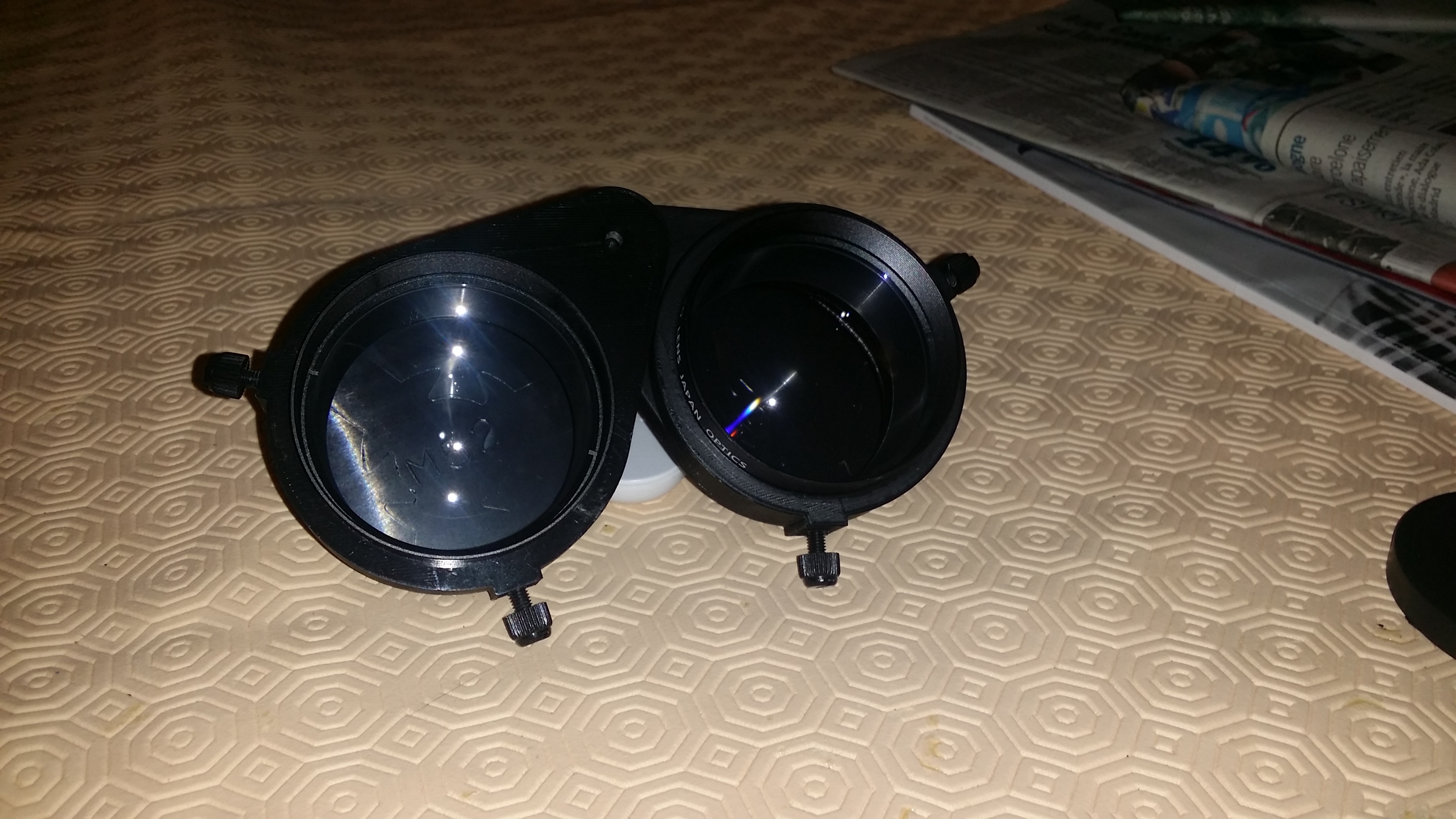

Comme j'ai les deux même doubleurs ( en attente de les jumeler), je peux te dire que le cliché est pris côté extérieur; vu les deux flasques de contreplaqué, il reste à mon avis encore 20 à 22 mm d'avancement, peut-être si, il n'a pas le nez de Cyrano, ça passe !
L'ensemble fait 25 mm d'épaisseur (8 + entretoise de 12 + flasque AR de 5). Donc mon nez passe sans problème !:be: Le flasque AR percé à 52 mm assure le parallélisme des deux axes optiques (le fut des optiques est conique).
Visuellement, ce n'est pas mal du tout. Un peu de courbure de champ modéré sur des bâtiments mais sans impact sur un ciel étoilé... Le regard semble "boosté" : léger grossissement et plus de luminosité.
Le montage est simplement "d'équerre", sans aucun réglages. Pas de problème particulier d'écartement interpupillaire, les lentilles d'œil faisant 38 mm de diamètre (on pourrait presque mettre les deux yeux dans une seule optique...!:be:)
La peinture est en train de sécher ;).

Découverts aussi, chez AMAHOUSSE-PRO (et La Redoute), des téléobjectifs pour smartphone de grossissement affiché x5 mais qui, d'après les photos, doivent être plutôt aux alentours de x3. (serait bien car gain de 2 magnitudes ;)).
Diamètre objectif de l'ordre de 35 mm.
Prix : dans les 22 à 26 €

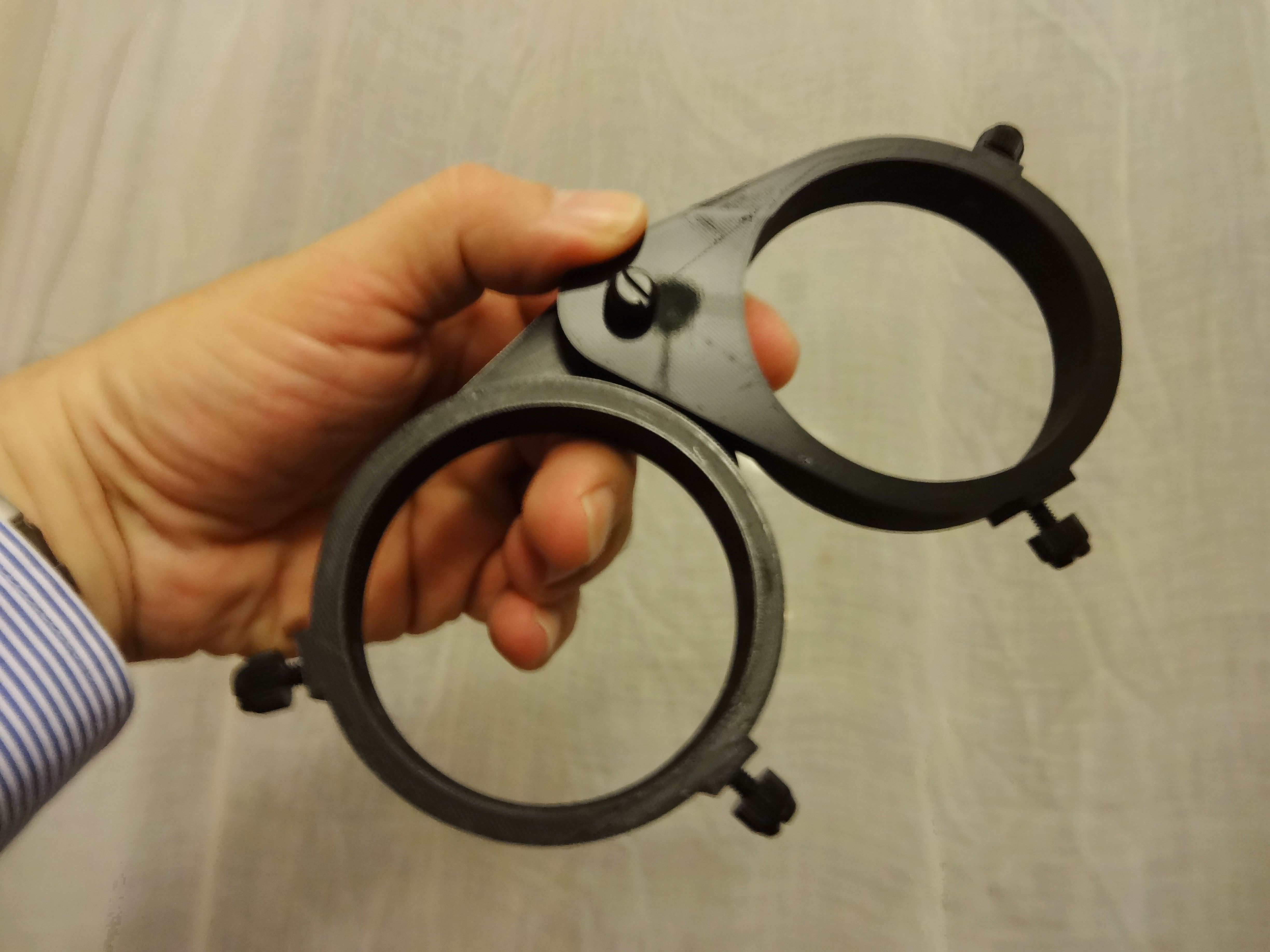

Le proto en print 3d
J'attends de le recevoir et de le tester.
J'espère que la rigidité sera suffisante pour assurer un bon parallélisme des deux axes optiques...:confused:
pas de soucis de ce coté là, une vis absente sur la photo renforce l'articulation......en plus je ne suis pas persuadé que le parallelisme soit un problème.....j'ai regardé avec les teleconverters tenus à la main et je n'ai pas constaté de problèmes liés au manque de parallélisme
pas de soucis de ce coté là, une vis absente sur la photo renforce l'articulation......en plus je ne suis pas persuadé que le parallélisme soit un problème.....j'ai regardé avec les teleconverters tenus à la main et je n'ai pas constaté de problèmes liés au manque de parallélisme
C'est un proto qui ne demande qu'à évoluer.....

Ok ça marche pour moi, merci Toutiet :). Joli montage, vivement que tu puisses nous faire un croa ;).
Toutiet, tu as une perceuse à colonne pour avoir fait les trous à la scie-cloche ? A main levée, j'ai subi un deuxième échec et ai abandonné ! J'attends ta démarche de commercialisation !
Pour plus de rigidité...peut-être d'une seule pièce, sans vis centrale...
Oui, sans scie-cloche "ça cloche" :be:. Il y a très longtemps, j'avais acheté un pied-colonne. Ç'est indispensable pour de multiples petits travaux de perçage, et c'est nickel avec une scie-cloche.
Le réglage de l'écartement ne me semble pas indispensable car la tolérance est grande.
reçu mon proto 3d mais depuis il pleut
Par contre j'ai vérifié en diurne pas de soucis avec l'écart pupillaire ......et l'ecart entre les deux téleconverters n'est pas important ...à condition bien sûr que chaque oeil soit moyennement face aux "lentilles"......
J'ai buggé dans mon expression de besoin et mes teleconverters sont à minima à 1 cm l'un de l'autre... va falloir grignoter du plastique Les téléconverters s'emboitent fermement dans des "trous" de 62 mm et tiennent sans les vis
Le look est sympa ....important à 2 heures du matin
les vis sont inutiles car les télé tiennent bien , par emboitement
comme évolution: grignoter du plastique pour réduire l'écart entre lentilles, prévoir 2 trous pour pouvoir passer un lacet pour les garder autour du coup et fixer les caches lentilles
Mais avant tout tester .....sans nuages.Je n'avais pas vu de pluie depuis 3 mois....et là depuis 3 jours il pleuvine
Ceux qui sont demandeurs d'impression de ces besicles faites moi signe.....le nombre déterminera le prix .....
