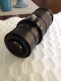

La meilleure barlow c'est celle ci:
http://www.teleskop-express.de/shop/product_info.php/language/en/info/p473_Zeiss-Abbe-Barlow-2fach---1-25--und-T2-Anschluss---modulare-Bauweise.html
L'avantage c'est qu'on peut rajouter des anneaux T2 pour augmenter le facteur au dessus de 2x. Avec l'oculaire à 68mm de la lentille de barlow, c'est 1+68/68. Si on rajoute un anneau de 25mm en T2, c'est 1+(68+25)/68 ou grosso modo 2,4x etc. On peut aller jusque 4x sans problèmes, à part la longueur.
En un peu moins cher mais avec les mêmes possibilités:
http://www.teleskop-express.de/shop/product_info.php/info/p471_Baader-VIP-Barlow-2x---1-25----T2---modular-T2-connections.html
C'est aussi déssiné par Zeiss, d'ailleurs. Il y a même moyen d'installer ça dans un oculaire 2" avec des adaptateurs:
Sinon il y a les excellents TeleVue 2x et 3x, mais là, pas moyen d'adapter le facteur de la barlow pour mieux espacer les longueurs focales.
