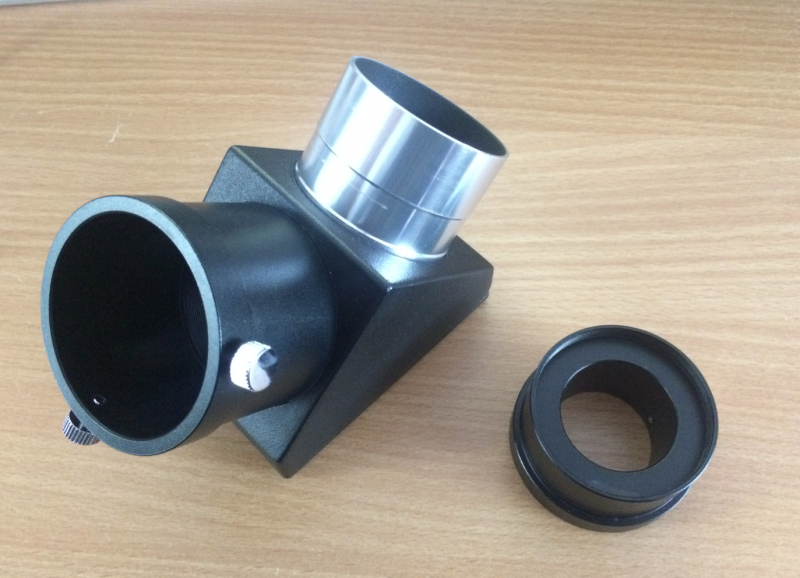

j'ai reçu ca avec le mak :
j'en déduis qu'il me faut une bague T2 et un convertisseur (de quelle taille ? )
'ça', c'est un renvoi coudé 2". On en parle certainement dans le mode d'emploi, que tu as bien sûr lu attentivement. :o
On ne s'en sert pas pour l'imagerie. L'imageur (lequel comptes-tu utiliser?) se fixe directement dans le PO du télescope.
Par exemple, pour un APN Canon il faudrait un adaptateur 1,25" vers T2, et une bague Canon vers T2:
http://www.ebay.fr/itm/1-25-to-T-T2-1-25-inch-M42-Prime-Adapter-for-DSLR-SLR-Camera-to-Telescope-/272401722253
http://www.ebay.fr/itm/T2-EOS-Adapter-Ring-T2-T-mount-Mirror-Telephoto-Lens-Telescope-to-Canon-Camera-/261854853025
Ces pièces s'insèrent dans l'adaptateur que tu possèdes déjà (la pièce de droite sur ta photo) et celui-ci va dans le PO du télescope.
Avec ça tu dois pouvoir imager la Lune.
Après, on ne peut pas t'aider car tu n'as toujours pas répondu à la question de Gontran:
"quelle monture ? Motorisée ? Autoguidée ? Quel tube ?"
