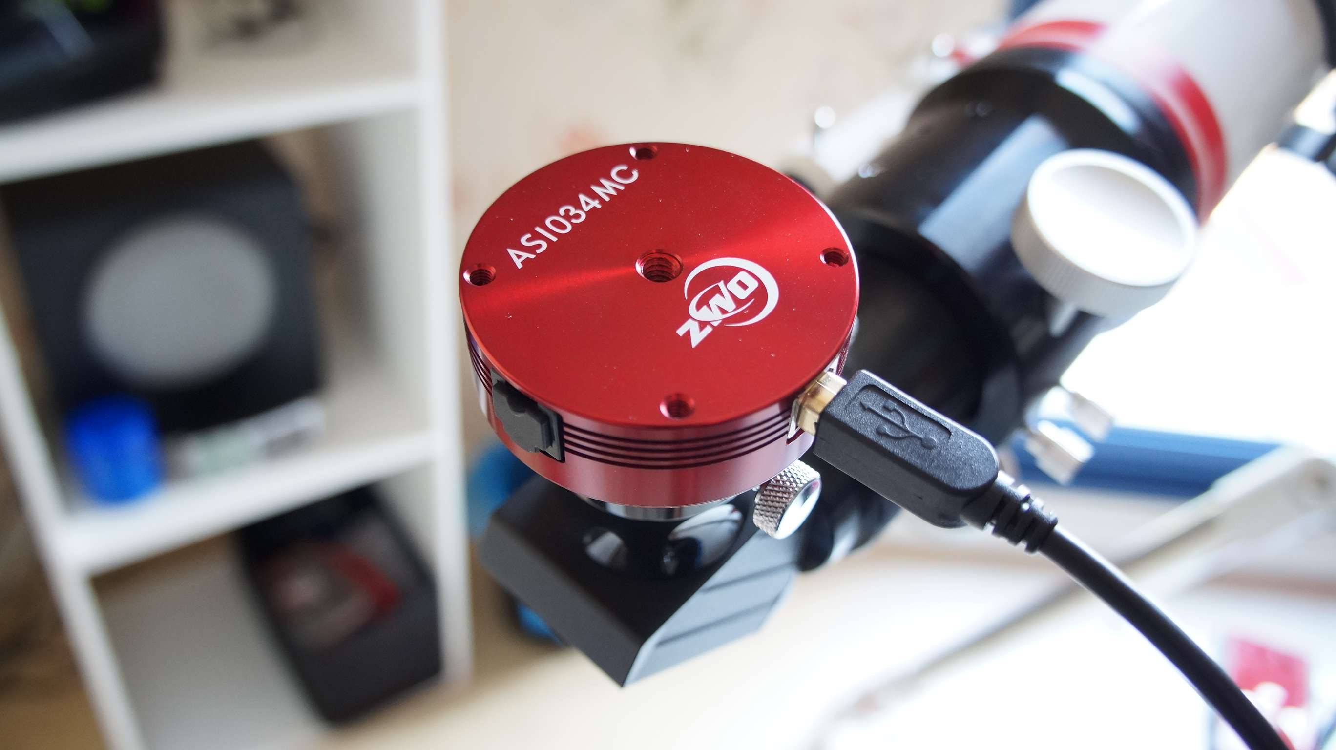

C'est déjà beaucoup mieux, sauf que le capteur est assez petit...va falloir travailler la mosaïque :be:
1/4 pour l'asi034mc contre 1/3 pour la QHY5L II.

Bon c'est sur que la ZWO034MC en terme d'échantillonnage, elle sera moins bonne sur ton instrument que le mien mais au moins tu pourra faire du 720x512 bien plus rapidement (la nouvelle version en rouge possède un port d'autoguidage et légèrement plus rapide que l'ancienne en blanche).
plus d'information sur le site du constructeur:
https://astronomy-imaging-camera.com/products/usb-2-0/asi034mc-color/
Le point faible de la ZWO034, c'est son manque de résolution car c'est 0.3 megapixel, mais au moins on peut faire des choses avec.
