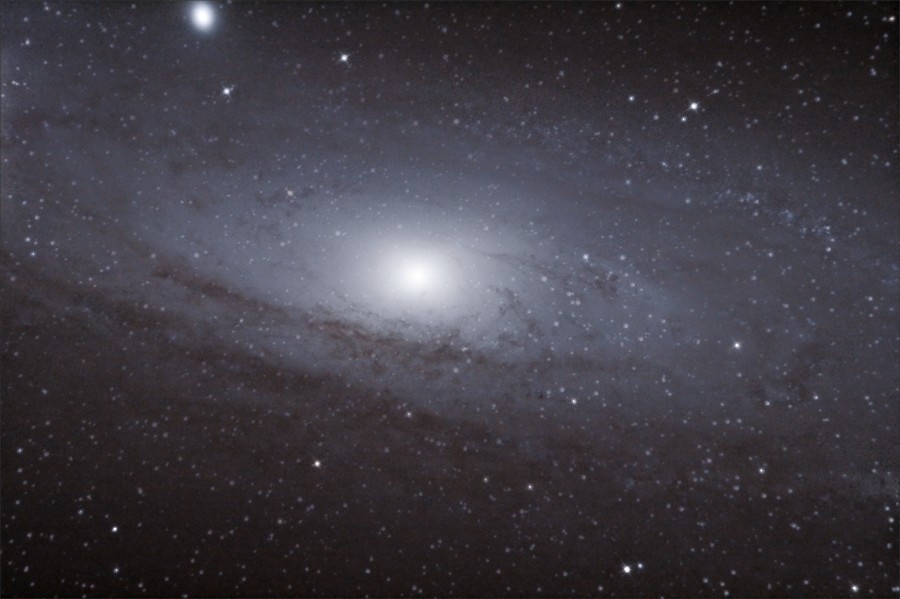

Et enfin, voici le résultat de ma 1ère image avec le OO 250 :
M31 (bien sûr !), 27 poses de 1min. (dont certaines avec des étoiles qui s'étiraient sur plusieurs mm), 20 flat, 15 dark et 30 offset. DSS, Iris, Toshop, tout ça... Le résultat est flou et bleu ! :D

elle est tout de même bien ton image.
