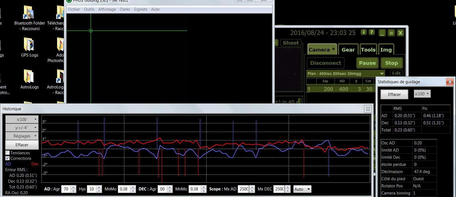

Cette image témoigne de la mise au point, enfin... de mon set up de guidage.
