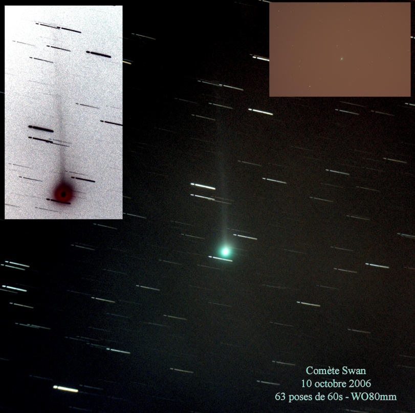

bonjour à tous, après 1 mois et demi sans sortir le télescope, il fallait que je tente de faire une image de la comète Swan, malheureusement elle est en plein dans la seule zone polluée de mon site!!! ( voir image brute en haut à droite) Il a donc fallu faire un traitement de choc!! Voici le résultat:
63 poses de 60s chacune avec ma lunette de 80mm:

Magnifique Patrick, au moins de ton côté, la MAP est bonne et les étoiles bien fines, bravo. ;)
Il semble que l'une ou plusieurs prises n'aient pas été composité, les trainées sont toutes interrompues, me trompe-je ??

la rapture correspond au moment où j'ai refait la mise au point. Donc durant quelques minutes, il n'y pas eu de prise de vue.
Cette comète est visible aux jumelles donc sans problème dans un 70mm. Elle sera visible encore une bonne quinzaine de jours

Magnifique comète que voilà, Juste une tite question ... il faut une MES particulière ? tu as fait de l'autoguidage sur la comète ?
Bref comment prendre la photo d'une comète sans autoguidage ?
C'est peut être lors de la compo des images, tu dois prendre comme point de repère le coeur de la comète et les étoiles sont filés ...

La mise en station était faite sans plus, j'ai eu un petit soucis au démarrage. Il n'y a pas d'autoguidage, le télescope suivait la comète. Les poses étant courtes (60s) cela n'a pas posé de problème.
