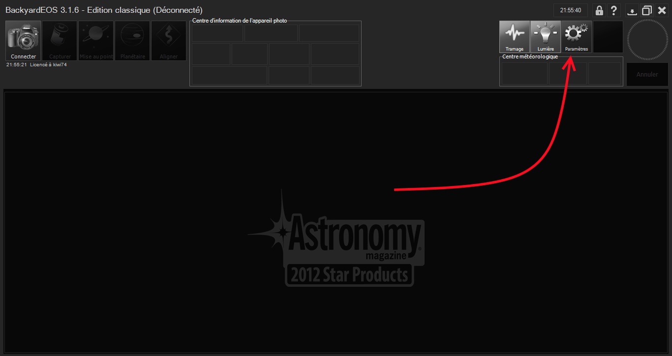

Pour paramétrer le dithering, tu lances le logiciel puis tu cliques sur paramètres :

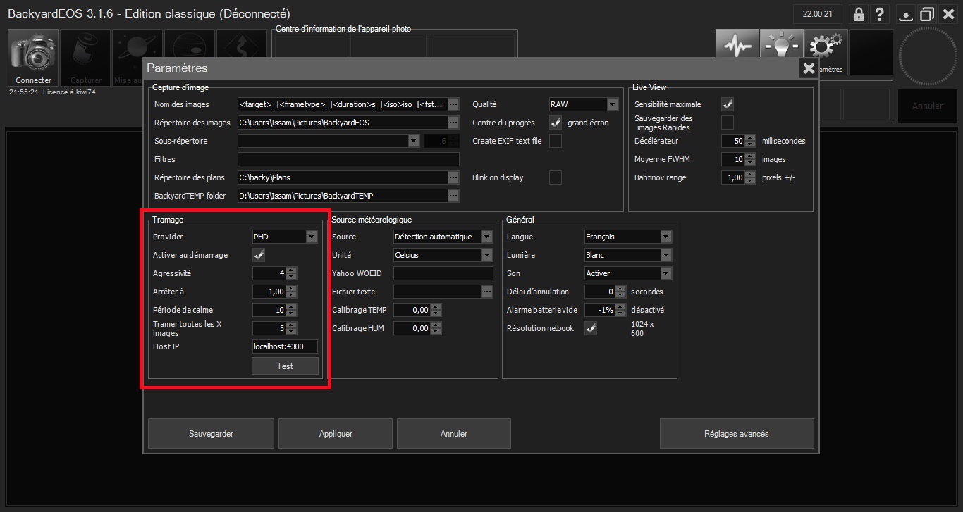

Une fois dedans, tu regardes la petite fenêtre en bas à gauche où se trouvent les paramètres du dithering (les réglages que tu vois sont ceux que j'applique et qui fonctionnent à merveille !) :

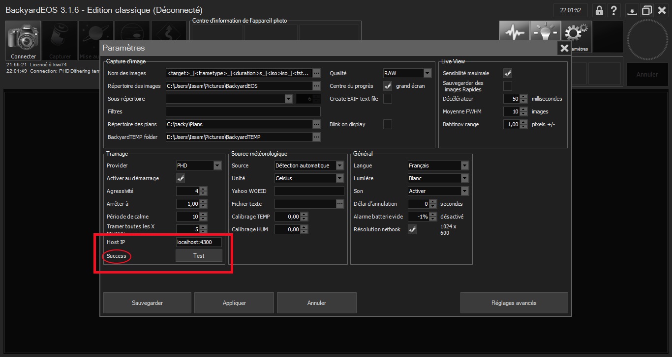

Et avant de quitter les paramètres, il faut vérifier que BYEos est en relation avec PHD qui doit être lancé. Pour cela, il suffit de faire un simple clique sur "Test" et si tout est OK, la mention "success" apparaît :
