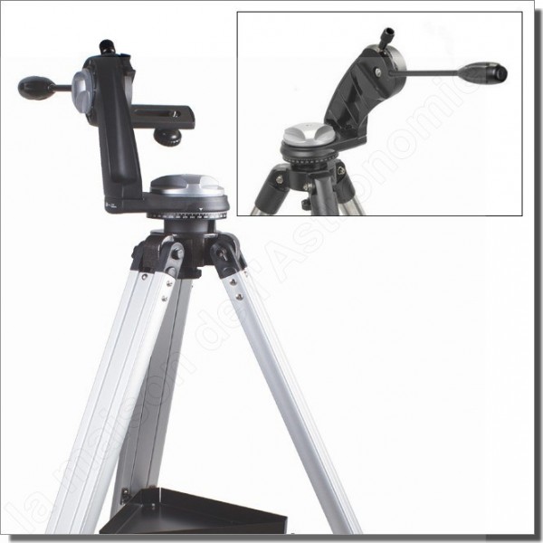

Nouvelle question je voudrai me servir de ma monture AZ4 pour fixer ma bino... Le soucis est que la bino est trop large pour passer sur l'équerre au pas kodak qui est fourni avec cette monture...
Avez vous d'autres solutions s'adaptant sur cette monture?

Quelles sont tes binso stp? (Je suppose que tu ne parles pas de la tête bino V2 que tu cites dans ta signature, sinon ma réponse ne tient pas).
Il existe des queues d'aronde en "L" plus larges que celle livrée avec l'AZ4, comme ici p. ex.:
http://www.teleskop-express.de/shop/product_info.php/info/p7917_TS-Optics-L-Halter-fuer-Fernglaeser-und-Spektive.html
Pour binos jusqu'à 110mm à ce qu'ils disent (attention: vis de fixation des binos non fournie de série) ... mais je ne connais que de nom et ça pourrait être un peu lourdingue pour une AZ4 sur trépied alu ... d'autres modèles existent - à voir ...
Sinon, as-tu essayé d'inverser ton "L" comme suit:
- dévisse le plateau horizontal, mets-le à l'envers et refixe,
- remets ton "L" inversé sur la monture,
- fixe tes binos sur le dessus - en principe, tu n'es plus limité en largeur ... faut simplement serrer plus la friction à cause d'un effet de levier que ça engendre, mais si tes binos ne sont pas trop lourdes, ça le fait - faut trouver le bon équilibrage, c'est tout.
PS: Dévisse aussi le levier de guidage de la monture qui déséquilibre et qui n'est pas indispensable dans ce montage-ci, je trouve.

Merci c'est la Bino TS 88mm
J'avais pensé à inverser l'équerre mais la vis n'est pas faite pour être enlever et mise de l'autre côté je pense?

Merci c'est fait ;):)
