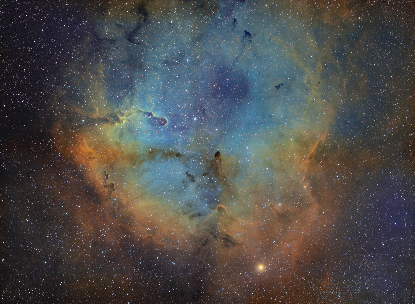

Coucou,
me voici donc arrivé à la fin de mon premier projet de mosaïque, et pour commencer fort une mosaïque SHO (+RVB étoiles) :be:
Le projet a commencé en mai dernier, et s'est terminé début septembre.
Le but du jeu était de faire 1 filtre par panneau par nuit :rolleyes:
Ne voulant pas sortir une image de 6000*5000 pixels, j'ai directement opté pour un bin*2.
En cours de route j'ai basculé en bin*4 pour le dernier panneau SII et les panneaux OIII.
Une dernière nuit pour les RVB (12 panneaux) et c'était bon.

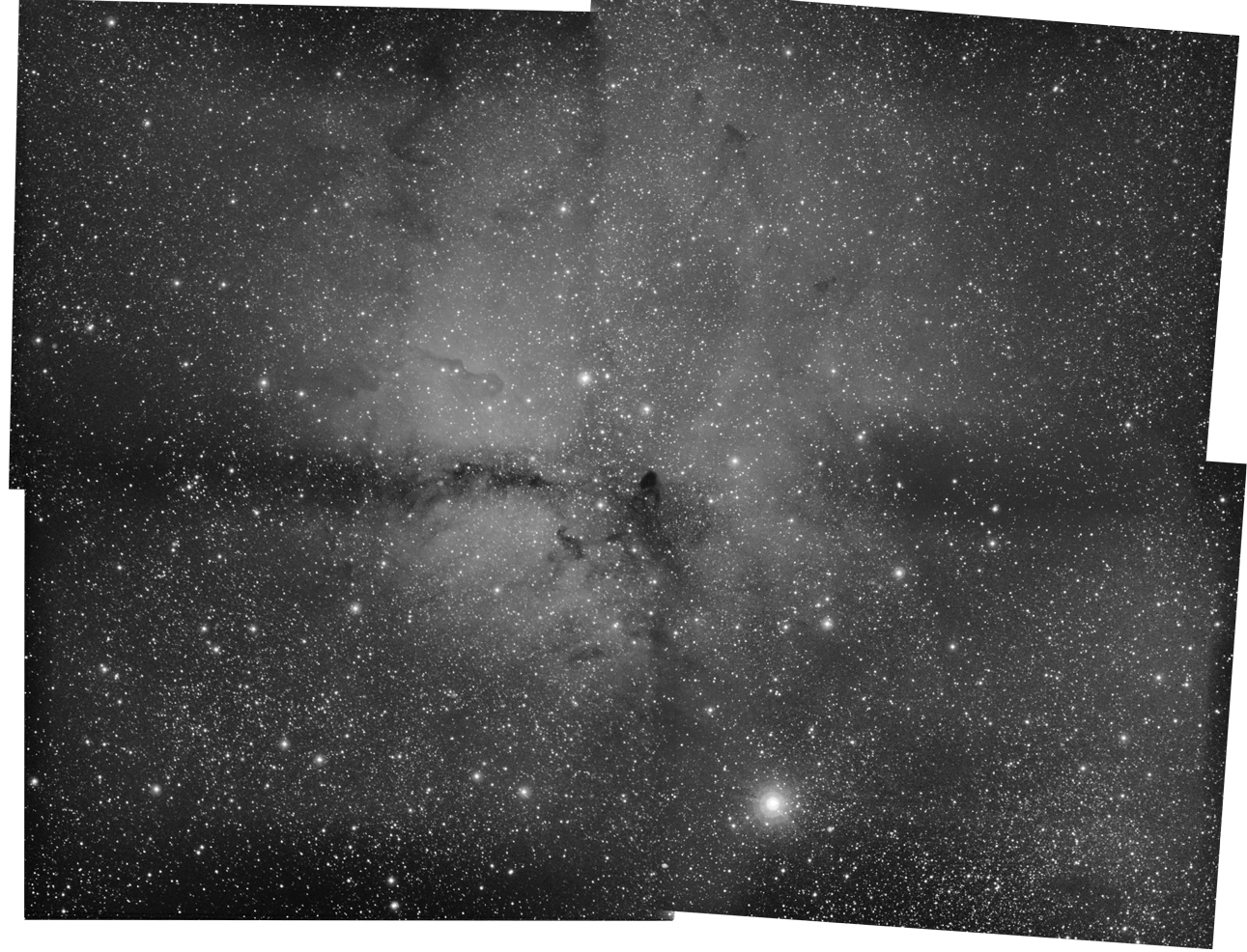

Au traitement et au regroupement, j'étais impec en Ha et SII, par contre j'ai galéré pour la couche OIII, les bords ne se comportaient pas très bien entre eux, j'avais un gradient d'une coté mais pas l'autre, bref ça a été un poil pénible.
Au final j'ai assemblé 24 images sur 4 panneaux, ça fait du boulot !
Version 45%, clic pour full :
Détails techniques complets : [sHO] IC1396 Trompe de l'Elephant @ Calern
Merci, de m'avoir lu, et à bientôt !

Superbe photo d'ensemble et surtout quel travail de précision sur une telle durée?
Le traitement est super. Chapeau bas.

Dans l'ensemble c'est une belle image , mais au vue du temps passé, et je parle même pas du traitement te connaissant ;), je pense qu'il doit y avoir moyen d'en tirer d'avantage. Perso sur mon écran j'ai l'impression de voir les bords de chaque panneaux et c'est bien dommage :confused:
Après peut être est ce mon écran??
En tout cas niveau couleurs, étoiles etc etc c'est nickel bravo :)

Magnifique! Je venais de dire à Gandalf, voir ici, que le grand champ convenait fort bien à la trompe! Qui plus est avec les couleurs :) (que je trouve un peu saturées quand même mais c'est le plus commun en SHO apparemment)
Quelle patience et quelle maîtrise! Bravo :)

Moi à un moment je ne voyais que ça, j'ai essayé de corriger un petit poil, mais pas assez et j'ai laissé tomber. Comme je l'ai dit, je pense que le problème vient de ma couche OIII.

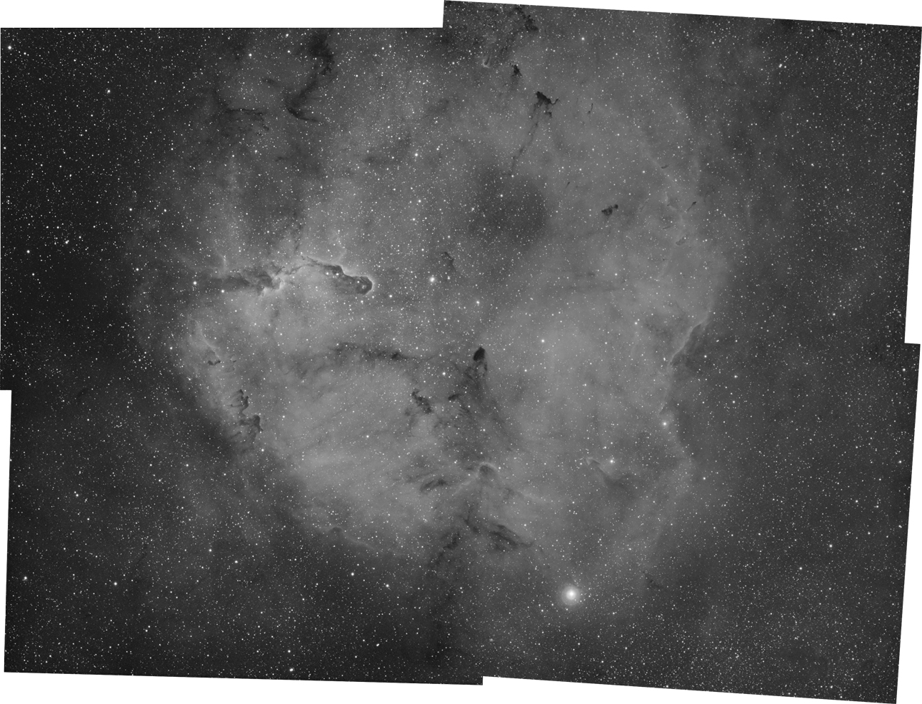

Couche Ha :

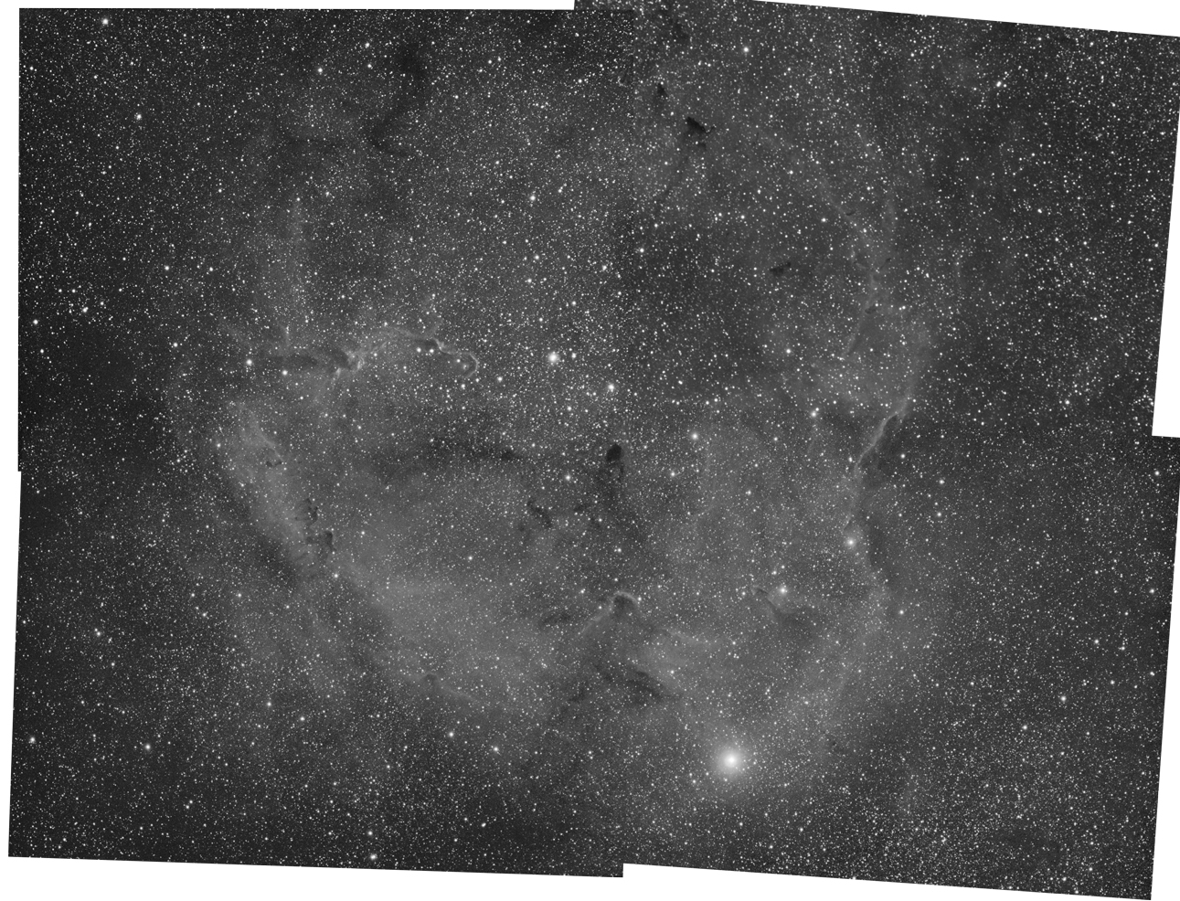

Couche SII :
Couche OIII :
Alors je ne savais pas si c'est naturel ou si il y a un défaut / gradient sachant que sur de tels objets je pense que c'est délicat à manipuler sans saloper le tout. Je suis preneur de conseils :be:
J'ai gardé mes psd, après j'ai pas mal travaillé sur la couleur SHO assemblée, surtout au niveau des halos (scripts + manuel sur un "paquet" d'étoiles), donc si je reprends ce sera pas pour tout de suite :D

pour les gradients, en principe j'utilise Regim, mais pour cette image je n'ai pas fait de retrait de gradient, et pour l'assemblage PS et mes petits doigts en étant précis (tenté avec DSS mais il ne pouvait assembler que deux panneaux, pas assez d'étoiles communes j'imagine alors j'ai tout fait à la main).

"Assemblage manuel sous PS": quel doigté, n'as tu pas de soucis avec la distorsion des images.
J'aime bien la couche HA, je vois que tu l'as utilisé en tant que couche L ou je me trompe?
Par rapport au SHO, je ne comprends pas l'utilisation des filtres R G B.

Pour traiter les gradients sur les mosaïques, le plus efficace me semble être Pix, qui donne des résultats très efficaces également pour le recadrage et la distorsion.
Si tu ne l'as pas, perso je veux bien me porter volontaire pour faire un essai...

Pix (ou je plussois JB) est très efficace pour les gradients, le meilleur que j'ai pu trouver...
Pour les mosa, il propose aussi une fonction de recalage avec astrométrie... J'attends avec impatience le tuto d'AIP pour retriturer ma 7000.

pas eu d'énormes soucis avec les distorsions.
Oui couche Ha en luminance.
Le RGB c'est pour la couleur des étoiles.
J'ai pas pix.
Jean Baptiste, tu voudrais les sorties d'empilement pour tenter ?
J'ai pas pix.
Si tu souhaites que je fasse un essai oui, les 3 couches sorties d'empilement sans traitement.
Si j'arrive à sortir quelque chose qui soit mieux avec Pix, je te les renverrai ensuite.
